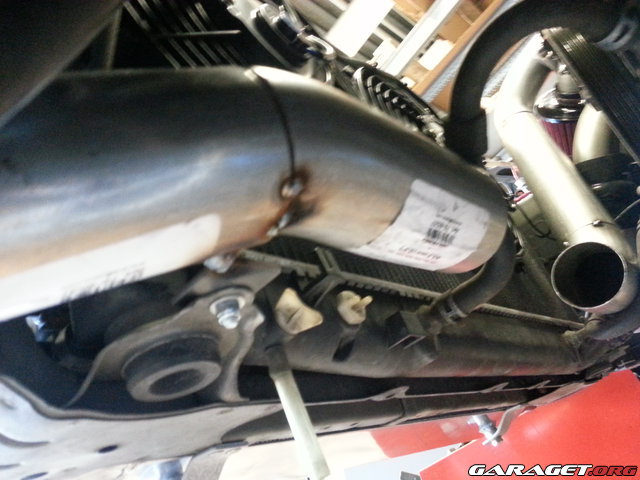

-Elfving skrev:
http://img59.imageshack.us/img59/5346/r815.jpg
Du tänker på motorns rörelse med screampipen där va? Eller har du stumma motorkuddar big_smile
För stumt utstickande långa grejer från motorn kan röra sej rätt många cm, ifall du nu skulle ha ut screampipen genom ett litet hål i framskärmen eller så menar jag smile
294 Inlägg
19 januari 2014
#88
Precis! Har haft de i baktanke, har sparat några cm mellan Wg'n och hjulhuset. Är väl tänkt att ha screampipen ut genom skärmen. Likaså där, får väl köra på lite större marginaler. Dra till med en skaplig hålsåg
Annars blir de stumt som du nämnde! Loctight på varenda mutter och skruv sen ba! cool
EDIT; Alternativt skaffa någon typ av "flex-slang". ~~
Senast redigerat av -Elfving (19 januari 2014)
4 767 Inlägg
19 januari 2014
#89
Om du gör så att du gör ett hyffsat tajt hål, och sen bultar fast "utblåset" på insidan så att det sitter stumt som du vill ha röret, och sen svetsar dit ett flexrör på bägge sidor om wastegaten, så blir det nog prima tror jag smile
http://biltema.se/sv/Bil---MC/Bilreserv … ror-79122/
Då har du en flex "åt varje håll" så att säga, plus att du slipper att "slutröret" som tittar ut genom skärmen kan röra sej nåt. smile

Hänger wastegaten ner sej kan du sätta en vanlig avgasupphängning i gummi på en pinne mellan innerskärmen och 90-gradaren
Hade ba tänkt å ha flexslang mellan grenrör-Wastegate.
Men kanske blir bäst som du skrivit, att de flexar på båda sidor! För har grubblat en del på de där, å när du säger de så rör de sig ju en hel del när de blir längd på grejorna.
Sen angående fastsättningen i skärmen. Tänkte du typ någon "skiva" fastsvetsat på röret sen bulta de i skärmen ish?~~ smile

Erick skrev:
Ja svetsa på ett plattjärn bara smile
Typ som jag gjorde på kompisens IC-rör
http://www1.garaget.org/gallery/images/191/190980/190980-ad65787c8e11d8f1747970d1e868b832.jpg
Förstår! smile
Sitter å tittar på bilden du kladda ihop. Egentligen borde flexslangen vid screampipen kvitta?
Säg att jag sätter en mellan grenrör-wastegate.
Så sätter jag ett stag mellan innerskärm-wastegate.
Då är ju wastegaten stum, allt som rör sig, rör sig innan wastegate?
Vilket leder till att screampipe å de redan är stumt?
Tänker jag galet? smile
EDIT; Allt beror ju dock på hur mycket motorn rör sig också!
4 767 Inlägg
19 januari 2014
#95
Jo, du har nog rätt, det räcker troligen smile Köp ett "långt flexrör" bara så att det finns utrymme i det att röra sej smile
294 Inlägg
19 januari 2014
#96
