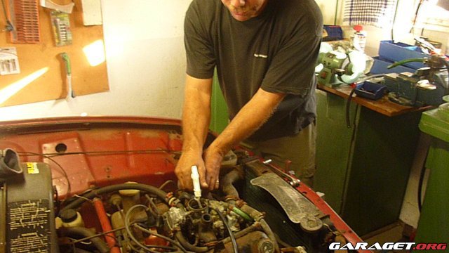

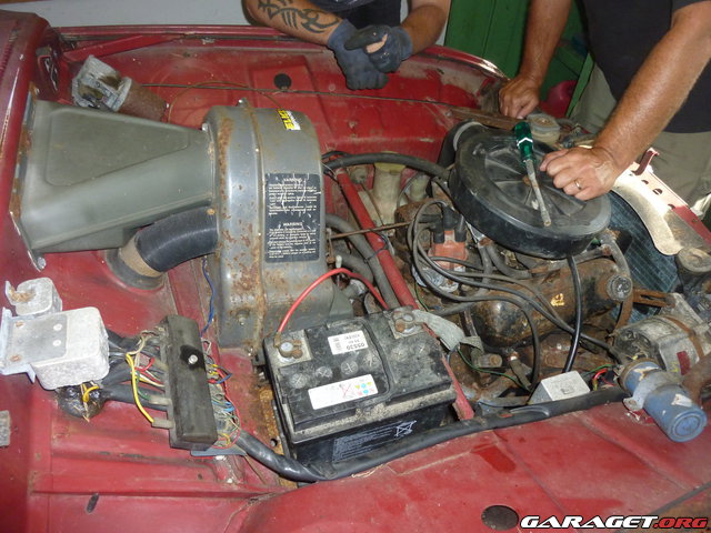

I dag var den stora dagen, vi skulle se om hon starta. men vi stötte på problem ett stift gav ingen gnista det löste vi med ett Volvo original stift. Nästa problem va att vi inte fick någon soppa till förgasaren så vi plockade bort pumpen men vi hittade att den va skitig (vet inte så mycket om mekaniska pumpar) men vi fick den att suga in bensin men inte ut.... någon som vet vad det kan vara för fel???
Vi stog länge innan jag kom på att om vi hade en gammal vattenflaska så kunde vi hälla i förgasaren i stället för en stor dunk men vi hittade ingen.. Pappa kom på iden att vi skulle ta en sprayflaska istället och då hoppade den igång men han fick spruta bra länge..
https://www1.garaget.org/gallery/images/196/195218/195218-9b9966dc5b22d20d716d7669286abcbf.jpg
https://www1.garaget.org/gallery/images/196/195218/195218-d6734183596a3a5c424beaf6bfccbd6a.jpg
demontering av pumpen

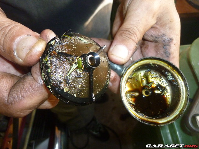

https://www1.garaget.org/gallery/images/196/195218/195218-08b8f12b9ba1ea5c891598a78a07f0e4.jpg
Skitig
https://www1.garaget.org/gallery/images/196/195218/195218-cc2eaf6f7835f13cae4e3ae4f84476ab.jpg
Nya mekaniska pumpen

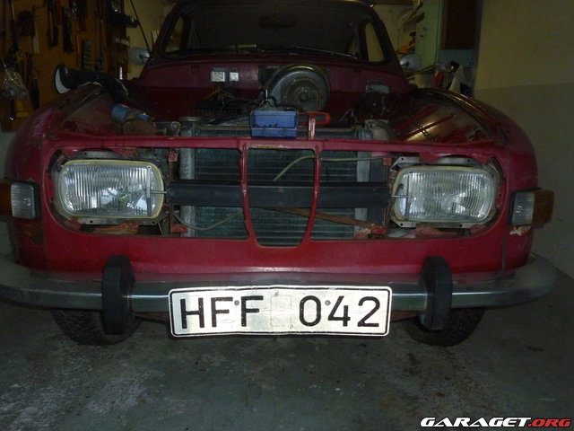

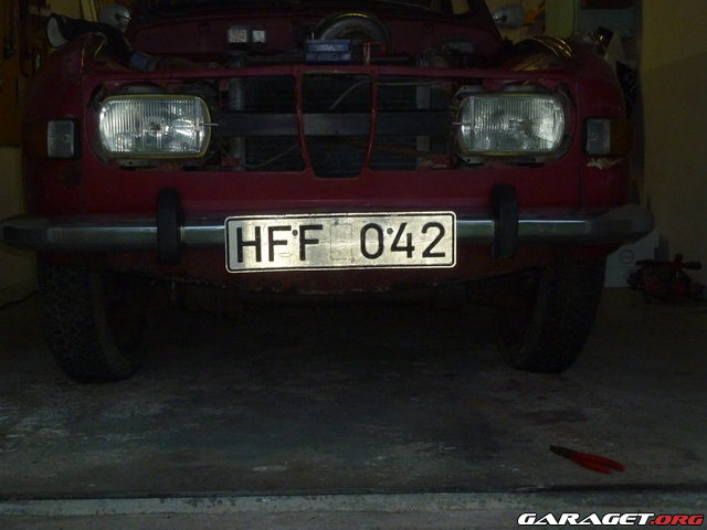

Nu har jag börjat att montera ner fronten för ur lyftning av motorn för att den ska renoveras och att det kanske behövs att svetsas i länkarms fästena ena hjulet står lite skevt..
https://www1.garaget.org/gallery/images/196/195218/195218-049ee5b29a5a053669b1d0a3964147c1.jpg
https://www1.garaget.org/gallery/images/196/195218/195218-9344bcdaf9d408d63d376bfe2e00a6f1.jpg

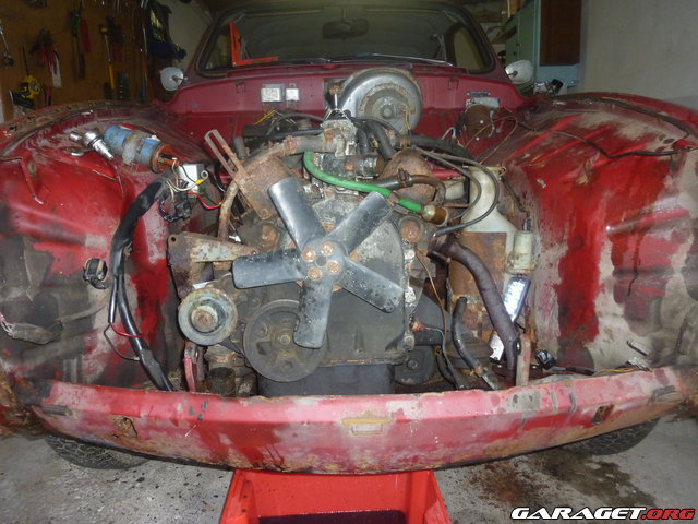

Ett par timmar i garaget så kom man en bit för att kunna lyfta ur motorn
https://www1.garaget.org/gallery/images/196/195218/195218-04a0dd621af0b737a2e75805980e3287.jpg
https://www1.garaget.org/gallery/images/196/195218/195218-0353b6e9ba2b478d66ab743abc60cc51.jpg
https://www1.garaget.org/gallery/images/196/195218/195218-cad8628a5f77277e4d4fcfd297a746c8.jpg
https://www1.garaget.org/gallery/images/196/195218/195218-20f64042978bf4f6b0202d5a89f6ed07.jpg
Nästa steg är att palla upp bilen och börja dra ur drivaxlarna.

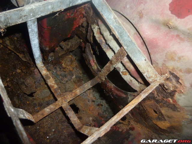

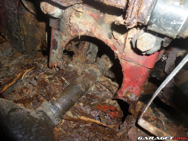

Var och tittade på min kära Saab i dag.. ingen rolig syn ser ut som jag kanske får lämna detta projekt.. Eller är det någon som har en ide om det går att laga detta...(se bilder) Hoppas att någon kan ge mig något att tro på annars är det bara att rädda det som räddas kan..
https://www1.garaget.org/gallery/images/196/195218/195218-c24629f81f67a30e14b00e1a1e710bfe.jpg
https://www1.garaget.org/gallery/images/196/195218/195218-cd4e99334e27a9916cabdfd83bed1199.jpg
Kolla in mitt projekt.
26 711 Inlägg
11 augusti 2013
Exakt vad är..det där?
38 Inlägg
11 augusti 2013
Försök få tag på andra torn, ska byta själv i ett par v4or jag har, hittade fina på skroten jag kapade bort, sedan är det ju till att borra upp de gamla punktsvetarna och punkta dit de "nya"! Kämpa på! smile
