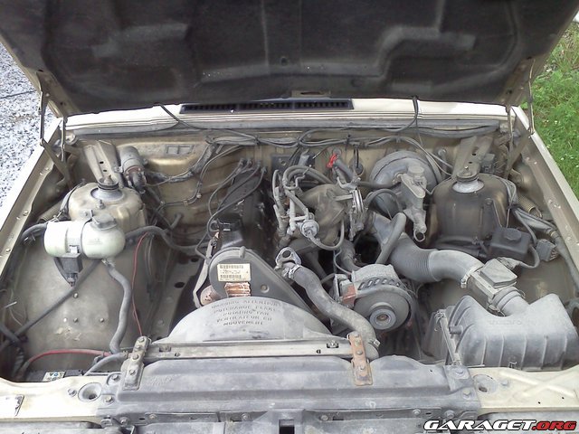

Det tänkta offret, rostfri norrlandsbil med sopslut koppling smile

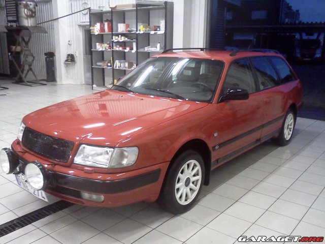

Donatorn.. Känns tråkigt men..

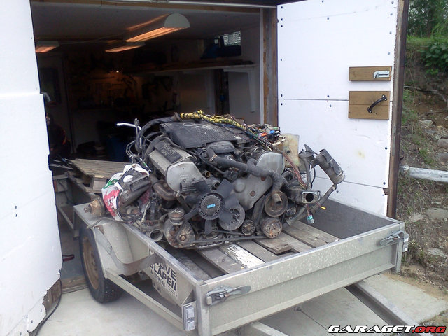

V8 paketet som de såg ut då jag hämtade det...

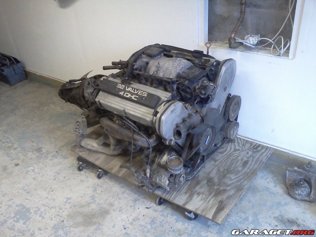

Efter lite utredande av diverse detaljer så ser man ju vad man har att handskas med!

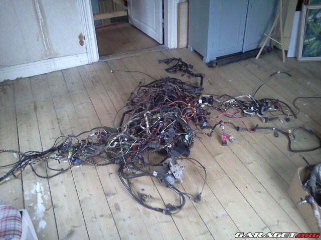

Har hunnit börja med att reda ut härvan från S6:an..
Ett halvroligt arbete..
Haha, jättekul men en komplett härva till ALLT i en S6:a då man bara behöver motorstyrningen wink

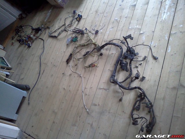

Efter någon timme..
https://www1.garaget.org/gallery/images/75/74366/74366-a139cf57f70ffda6add13ae1e600772b.jpg
