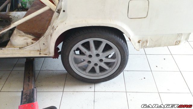

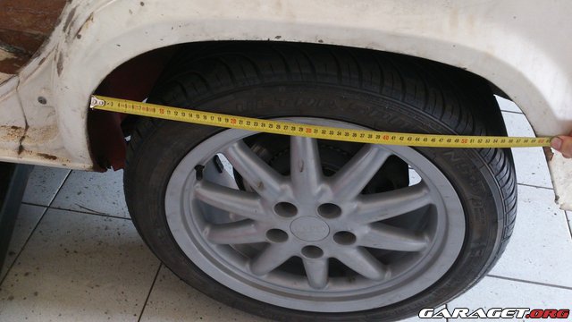

Var tvungen att fara till jobbet endast för att kolla om bakhjulen inte är centrerade i hjulhusen bak..
Och, tyvärr.. Nav-centrum bör vara vid 30cm, är ca 31-32cm alltså aningen för långt bakåt..
Väldigt mycket jobb för att korrigera 1-2cm, visst bara att flytta alla bakvagnsfästen framåt, men mellanaxeln ska kortas också.. Vi ser väl om jag orkar senare!
https://www1.garaget.org/gallery/images/75/74366/74366-85449e7561b99d4ef3369545e8557070.jpg
Märks ju inte JÄTTE mycket..
https://www1.garaget.org/gallery/images/75/74366/74366-f5ca7c4105da073954c8e0434dcb66b1.jpg
Denna bild blir man mer glad av! big_smile

#559
går det inte att förstora hjulhuset/skärmkanten framåt ? smile
1 237 Inlägg
13 juli 2014
#560
Jo, de är ju en lösning, men vill helst ha karossen orörd smile
