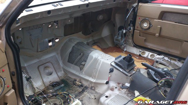

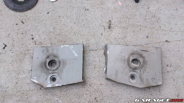

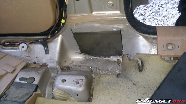

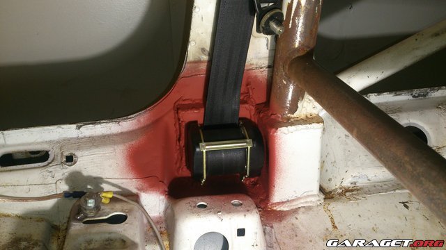

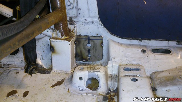

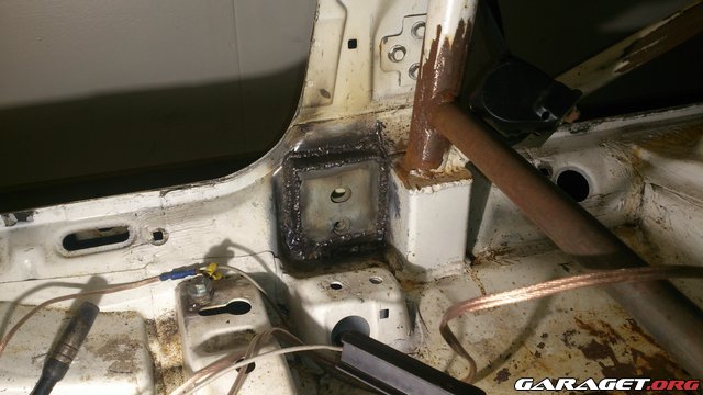

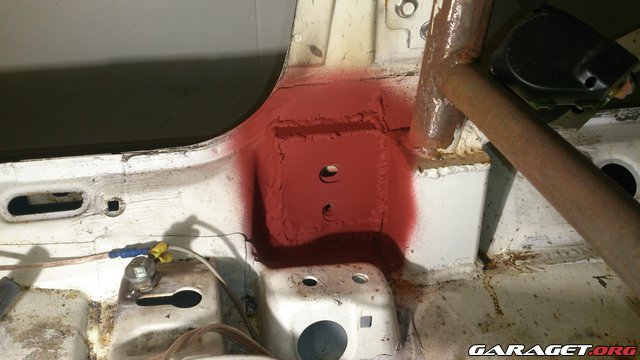

Fästen för bältesrullarna är nu byggda!
Här kommer lite bilder smile

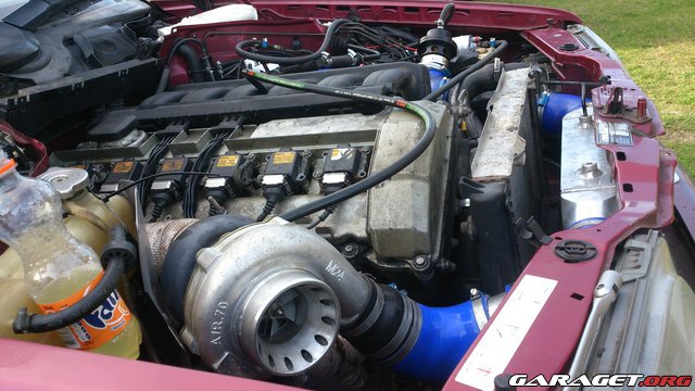

Slutligen en bild från lite lördagsmys med en kompis mercabygge wink
https://www1.garaget.org/gallery/images/75/74366/74366-f1f45ce34fbaf41a78483cc4f3f874b9.jpg

Suverän flaskhållare på mercan ! ^^
Hammare och gaffatejp är allt som behövs.
Sitter nånting fast när det borde vara löst? Använd Hammaren!
Sitter nånting löst när det borde sitta fast? Använd Gaffatejp!
Jo, genomtänkt in i minsta detalj wink

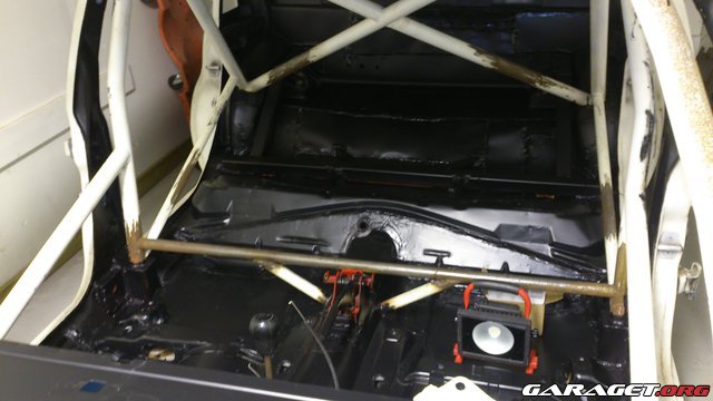

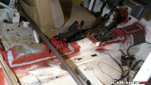

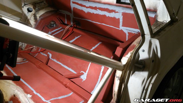

Ikväll blev det kittning av alla svetsfogar inne i bilen, haha syns att jag började uppifrån big_smile
https://www1.garaget.org/gallery/images/75/74366/74366-7eb3fcae117b9026c4dea3b30f3c1bdd.jpg
https://www1.garaget.org/gallery/images/75/74366/74366-5136f34692c061e58cc9106acb00e2eb.jpg
Inte så långt bort till lack inuti bilen smile

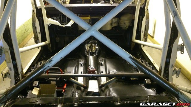

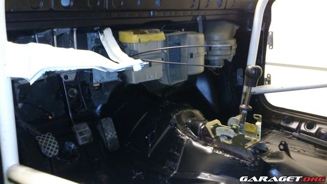

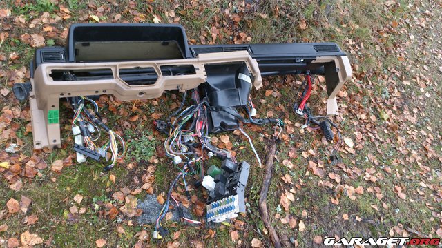

Har varit lugnt här nu ett tag.. Dock fått saker gjorda på 740 istället!
Mattsvart!
https://www1.garaget.org/gallery/images/75/74366/74366-a06a68a43cbdba5fe494739b64e9145b.jpg
Demonterat instrumentpanel, värmepaket mm.. från donator 740.
https://www1.garaget.org/gallery/images/75/74366/74366-24c996b1cdd92742b49c0ac52a7f2c29.jpg
Ute!
https://www1.garaget.org/gallery/images/75/74366/74366-2321040774e538a6961772e84f9f034d.jpg
Värmepaket monterat i den nymålade 740in smile
https://www1.garaget.org/gallery/images/75/74366/74366-ca1abeaf508e68c3ab05cf15a9d18e6f.jpg
En överblick, buren skall nu målas i 2-komponent mattsvart!
https://www1.garaget.org/gallery/images/75/74366/74366-8444587ef20bc7a425932a165d525839.jpg
