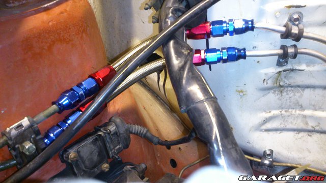

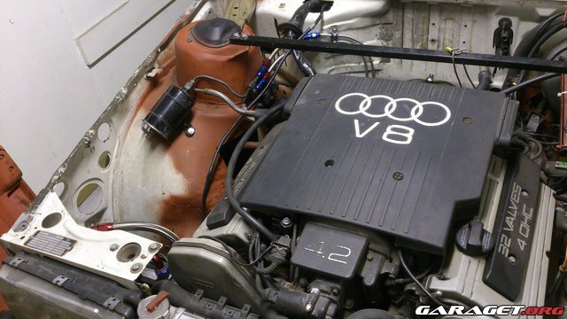

Gjorde nu i eftermiddag klart bränsle-anslutningarna i motorrummet jag fick påpekande på vid senaste sfro kontroll..
Tidigare hade jag bara styrt slangarna över rören och använd standard slangklammer tongue
https://www1.garaget.org/gallery/images/75/74366/74366-81145cb9449d584414fe14a356d70f85.jpg
Här ser ni var dem slangarna sitter smile
https://www1.garaget.org/gallery/images/75/74366/74366-eb1d7c53d8d615e1f208844eff4dcb84.jpg

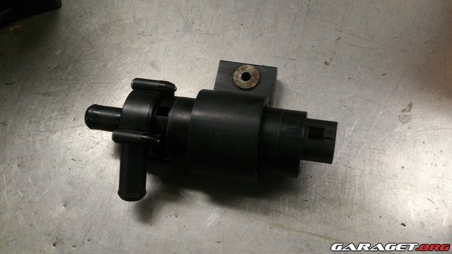

Fick en komplett Volvo bensinvärmare "Flygmotor" gratis av en vän som inte fungerade då vi demonterade den från hans bil.. Suttit i en 93:as 245a smile
Komplett med tidur, härva, slangar, fästen mm.. allt!
Kommer sätta denna värmare i Q40:in då den e färdig!

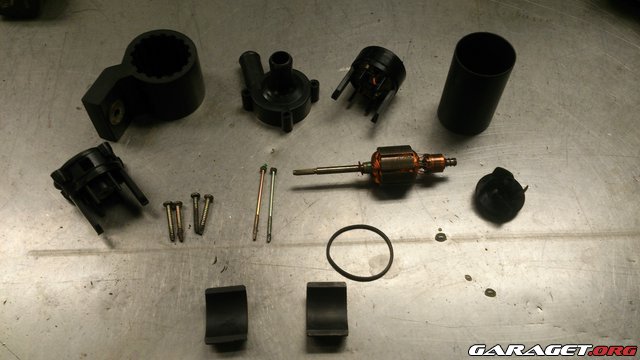

Felsökte på hela systemet ikväll, kom fram till en kärvande vattenpump samt stum bränslepump.
Vattenpumpen tog jag isär och rengjorde, blev som ny! smile
https://www1.garaget.org/gallery/images/75/74366/74366-9313eb830bc1cbbe1869d94b1a7f3f07.jpg
Hopmonterad smile
https://www1.garaget.org/gallery/images/75/74366/74366-6c4ffab841606ad51db878df739f8476.jpg
Bränslepumpen får jag köpa ny de den ej går att skruva isär..
