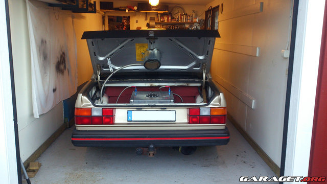

Är väl bara att skruva dit ett lock ovanpå med 2 gångjärn så kan det inte samlas vatten där? smile
Och sen slänga dit ett litet rosa hänglås? wink lol
Senast redigerat av Dannne11 (23 juni 2015)
1 237 Inlägg
23 juni 2015
#1282
Tyvärr inte.. Om man spiller bränsle ska det kunna dräneras till 100% med luckan stängd.
Regnvatten hade det funkat mot dock smile

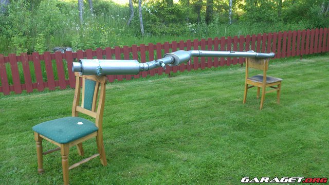

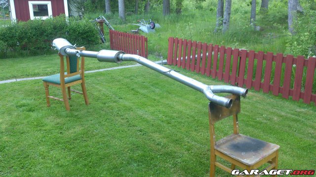

Idag blev det avgassystemet i fokus!
Helsvetsat samt rengjort innan värmefärg.
https://www1.garaget.org/gallery/images/75/74366/74366-cf7facd2f36f8bda43c691eb2f540ae8.jpg
https://www1.garaget.org/gallery/images/75/74366/74366-e674e2b80c1fe209684aed0c3a61d16c.jpg

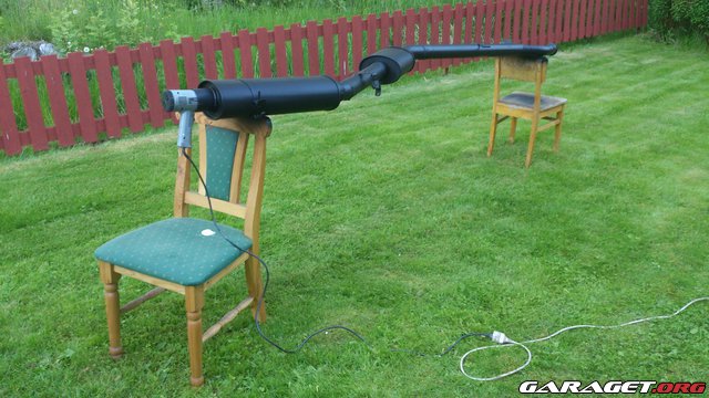

Lagt på värmefärg samt styrt in en värmepistol på MAX-läge smile
https://www1.garaget.org/gallery/images/75/74366/74366-f4e7fd99b90edbce0ed8a430d4466969.jpg
Nu syns det dåligt, men fick ta ett spännband som bakre upphängning i brist på material att bygga upphängning av tongue
https://www1.garaget.org/gallery/images/75/74366/74366-10d131fca8eba68b4dd16cd906adb307.jpg

Har gjort en lista på det jag kommer på just nu som jag vill göra innan SFRO-slutkontrollen..
Listan har 15 punkter just nu, känner på mig att det blir mer tongue
2 456 Inlägg
25 juni 2015
#1286
Är det inte tillåtet att dra ett rör till ordinarie tanklock?
1 237 Inlägg
25 juni 2015
#1287
Jo, det tror jag nog.. Var dock osäker på tankrörets lutning isf,  tanken är ju rätt högt upp placerad..
Trodde de skulle bli mindre jobb att göra som jag gjort nu smile

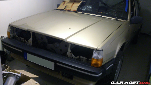

Kan ju meddela er att huven kommer att gå att stänga helt å hållet! smile
Det tar nu aningen i fästplattan till huvgångjärnet, men de e ju inget som inte går att ändra på wink

Går det inte att sänka tanken så original tankpåfyllning kan användas....
The Devil is in the details...
360 Inlägg
25 juni 2015
#1294
Ingen kommer ju att kolla så det går att tanka så bygg så det iaf ser ut som det kan gå så blir det nog bra smile

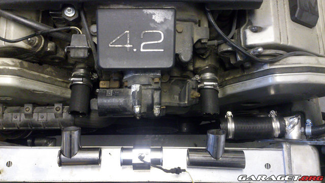

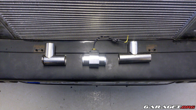

Idag blev det arbete med kylarslangar å anslutningar!
Fick tillverka två stycken skarvar, sedan skulle även tempgivar-adapter på plats smile
https://www1.garaget.org/gallery/images/75/74366/74366-54f14b232ab8ba211899a6946b858b80.jpg
Så här skulle dom hamna ungefär..

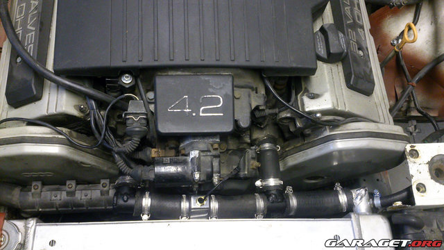

Slutresultatet med mattsvart lackerade skarvar! smile
