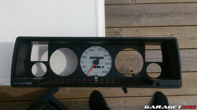

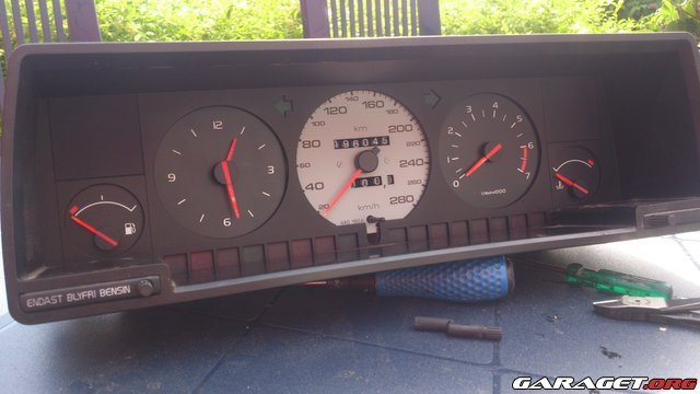

Detta håller jag på med idag!
Har provkört med enbart mätaren, fungerar perfekt!
Nu ska jag bara modifiera å pussla ihop mätarhuset igen smile

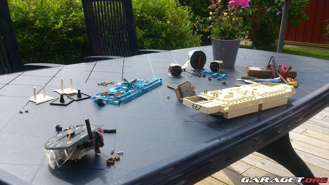

Mixtrar utomhus smile
https://www1.garaget.org/gallery/images/75/74366/74366-564f597338a8c352ee95b566bca1d425.jpgneutral

Vad tror vi? big_smile
https://www1.garaget.org/gallery/images/75/74366/74366-8d0717e8028b84635856f4982d3e8433.jpg

Ser bra ut.. smile Skulle dock sett ÄNNU bättre ut med vanlig diskret hastighetsmätare också.. wink Sitter vit som standard på Audin va, därför du har det så?
1 237 Inlägg
29 juni 2015
#1314
Jo.. Fick det inte fungera med signal från växellådan från audi med mätare för givare på bakaxeln tongue Fungerade givetvis klockrent med mätare anpassad för lådan smile

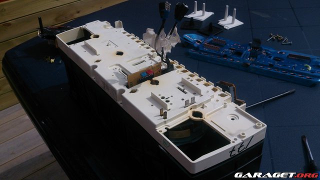

Lägger upp lite fler bilder på dagens arbete smile
Fick kapa upp baksidan på mätarhuset så att kretskortet kunde kika ut till S4 mätaren..

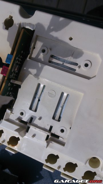

Sedan fick jag klippa kretskortet baksida mätarhus på tre ställen.. Totalt 10 kretsar, samt skarva med kabelstumpar
å löda ihop.. Pga kretskortet som spände ut kretskortet..
