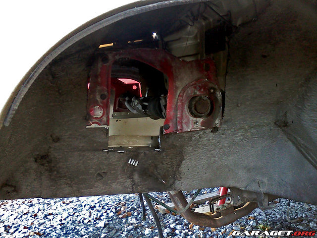

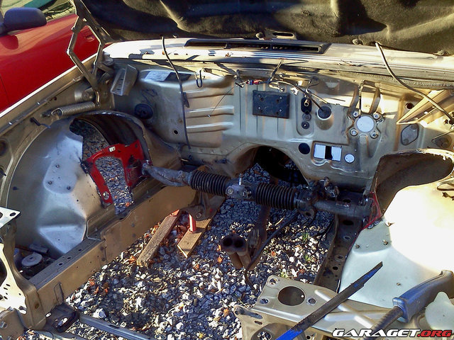

Idag blev det mycket kapning, nu gåre det inte att ångra sig wink
https://www1.garaget.org/gallery/images/75/74366/74366-484c67ff86ace9ff54c3fce7ba628c2c.jpg
https://www1.garaget.org/gallery/images/75/74366/74366-6bdbb8c861b6739800056449e3ad1116.jpg
Styrväxeln hamnade ganska långt från torpedväggen, har dock ändå lika mycket plats kvar framför styrväxeln
som då den satt i Audin, detta beror ju på att Audi har dubbla torpedväggar..
De e ju härligt med lite spelrum under huven!

Härligt o se.. smile Då blir det till o måtta upp lite o sen svetsa ihopa.
Har du tänkt lite på hur du ska göra med i sättningen av motorn. Blir det först nästa år vi får se det eller du har tänkt att få till det så den sitter i innan snön kommer?

Precis. Ja.. Det börjar ju närma sig att man kan börja passa in motor och låda snart.
Tror dock inte att jag hinner detta innan vintern tyvärr..
Skulle väl vara om man offrade en hel helg åt bilen, har dessutom en värdelös svets, skulle ha köpt en ny ;P
Vi ser väl hur ivrig jag är framöver smile
