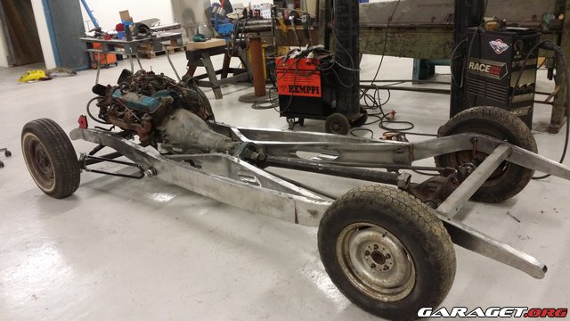

Fick inte bilen på hjul nu heller. Måste handla två hjullager och sedan jädrans skall den stå på egna ben. Ramen är färdig så långt att panhardstag, styrsnäcka och stötdämpare saknas men dom vill jag inte sätta dit förrän bilen börjar få lite tyngd så prylarna hamnar i rätt höjd/läge. Kan hända att man åker på sänka bilen ännu.
Blir lite roligare nu när man får börja bygga karossen.

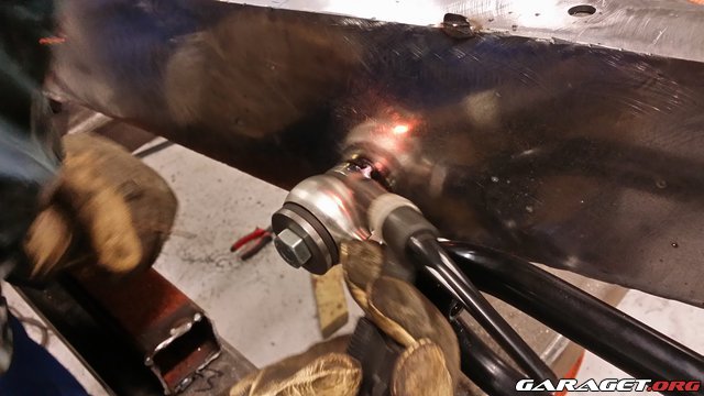

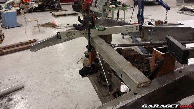

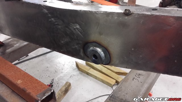

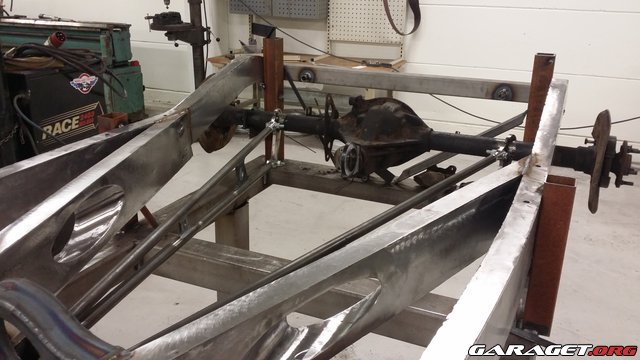

Idag åkte infästningen för framvagnens hairpins på plats och övre fästet för stötdämparna bak.
https://www1.garaget.org/gallery/images/22/21982/21982-1df134c8e6fe00984899af4e0b068ff5.jpg
https://www1.garaget.org/gallery/images/22/21982/21982-1bb000bf560c25cce66114bfdecc184c.jpg
https://www1.garaget.org/gallery/images/22/21982/21982-b0a2957e1c2479affd1654d5e058c454.jpg

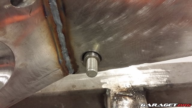

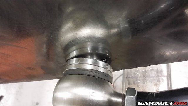

Bulten och brickan är ful som stryk så jag måste svarva en egen bult som har samma radie som bussningshållaren så man får ett finare flöde på eländet.
https://www1.garaget.org/gallery/images/22/21982/21982-f69bd5c09c9dd9349099a1403bbd74c8.jpg

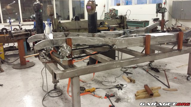

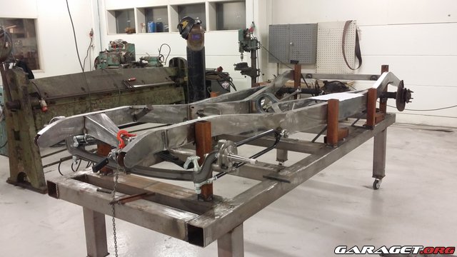

Färdig framvagn
https://www1.garaget.org/gallery/images/22/21982/21982-812a900f0755e230bc346bb53162ccb6.jpg
https://www1.garaget.org/gallery/images/22/21982/21982-092156486c0855fd2eaab1440b0c6164.jpg

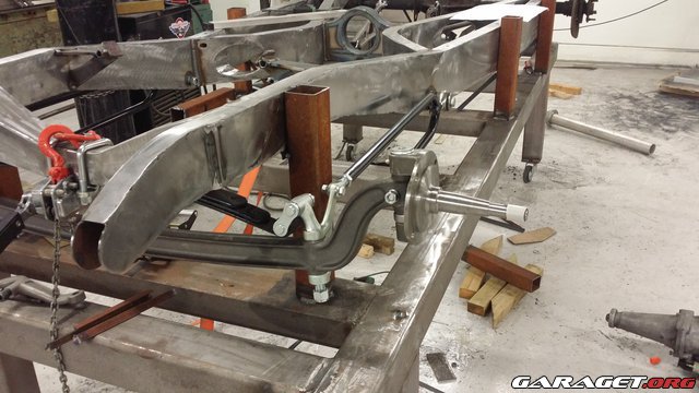

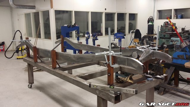

Inmätning av balken för coiloversen
https://www1.garaget.org/gallery/images/22/21982/21982-d4adcfebaaa3df2dd56c4273363897d2.jpg
https://www1.garaget.org/gallery/images/22/21982/21982-ac1fb4b698cfbe0c292716ddc8427051.jpg
Färdig ram

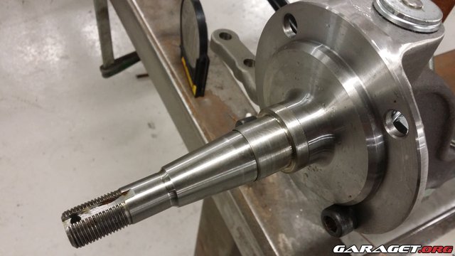

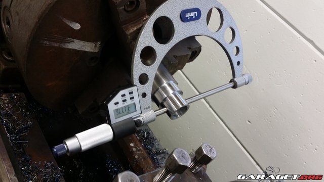

Idag blev det hjulfest. Bilen står på hjul och plåtarbetet kan börja,  vart lite strul med lagren till spindeln/navet.  Måttet jag mätte på spindeln stämmer inte med de måtten som står på företagens hemsidor så jag trodde jag mätt fel och beställde lager enligt vad de borde vara och det vart ju galet, skulle litat på mina egna mått. Vart nu tvungen att svarva en hylsa så lagren passade. Igentligen spelade det ingen roll för jag var ändå tvungen att göra en spacer för volvo naven är lite smalare än gammelfordens.
Lite bilder på dagens gärningar.
Tillverkar hylsa med krymppassning så den fastnar på spindeln.
https://www1.garaget.org/gallery/images/22/21982/21982-9fedba9b2965961125cd059b851ae808.jpg
Uppvärmning av hylsan som krymper fast på spindeln.
https://www1.garaget.org/gallery/images/22/21982/21982-0202a4f74c18f1995af4fe5db864f9b5.jpg
Färdig anpassad spindel för Volvo Amazon nav.

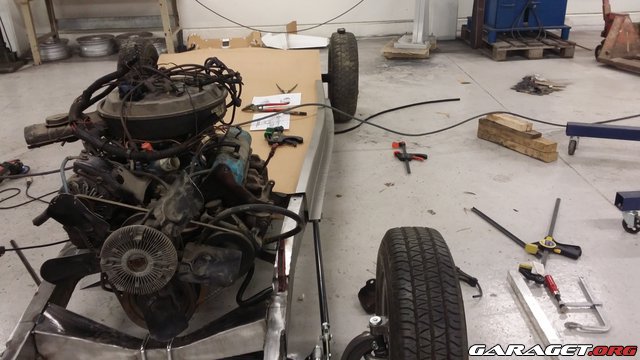

Börjat med mallarna till golvet, är en hel del klippa och klistra men jävligt kul.

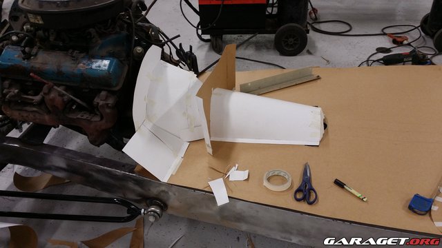

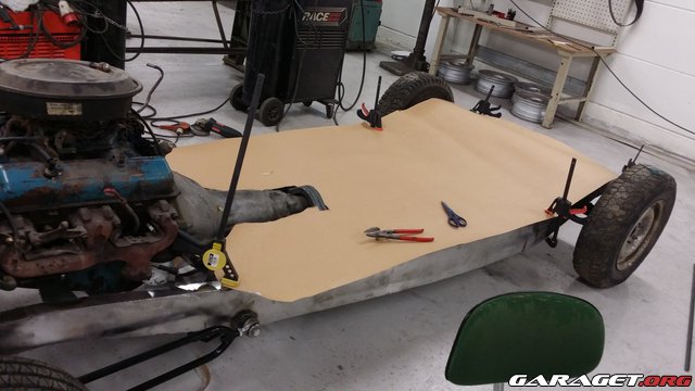

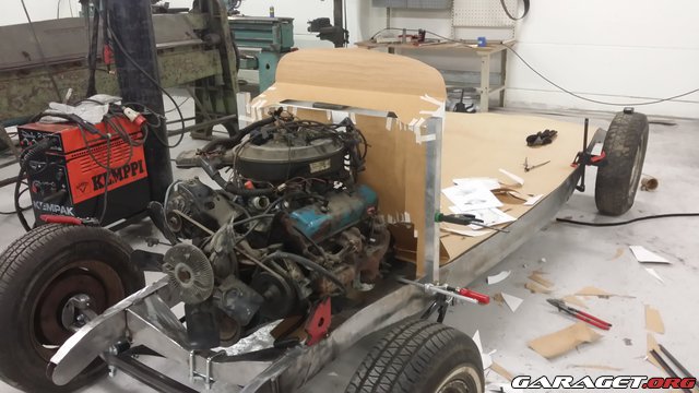

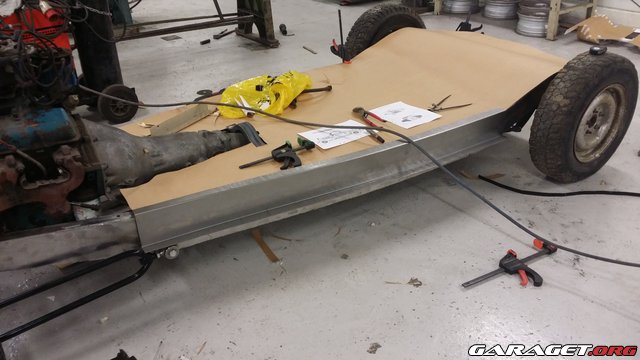

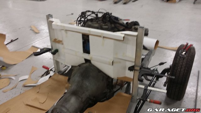

Klippandet av mallar fortsätter. Har kommit så långt att jag kan börja med plåtdelarna nu men har en Thailandsresa som kommer mellan så jag hinner nog inte få gjort så mycket.
Här är nedre delen av torpeden. Skall endast ta måtten från denna så jag vet hur djup den blir och vart bockarna skall sitta.
https://www1.garaget.org/gallery/images/22/21982/21982-d491e0514b9a34b926771c33ee10190c.jpg
Här är baksidan som jag varit tvungen att lägga på en massa förstärkningar så paffeländet hålls rakt.
https://www1.garaget.org/gallery/images/22/21982/21982-c6b171e9b757fefe13a1971a804f36ac.jpg
Här har jag fått övre delen på torpeden. Det är inga slutgiltiga mått så jag får ösa på någon centi och anpassa den till övriga karossen senare.
https://www1.garaget.org/gallery/images/22/21982/21982-6ffad22b46d869de2d063867d3f6c4c6.jpg
https://www1.garaget.org/gallery/images/22/21982/21982-a9356540534b44522b0191b4f450f563.jpg
https://www1.garaget.org/gallery/images/22/21982/21982-b0c58d8158439df4db1567906864cd29.jpg

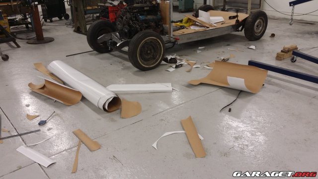

Ser ut som en femåring jobbar på bilen, skräp och prylar till höger och vänster. Måste nog skärpa mig....
https://www1.garaget.org/gallery/images/22/21982/21982-c6ab43f86082e69617693b02e8f29eb0.jpg

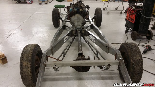

Grabben har börjat plocka ihop andra ramen. Kan ju vara bra att lära sig mäta och justera.
https://www1.garaget.org/gallery/images/22/21982/21982-29703cb003b91cdda2a23524fe7853db.jpg

http://www1.garaget.org/gallery/images/22/21982/21982-dd7509da63115ee6363aa7fadad74003.jpg
http://www1.garaget.org/gallery/images/22/21982/21982-bbb2c14e3f88788637beb038a4332ee8.jpg
Hur har du bockat den? Knappast över knäet direkt?

Nu blir det inget på tre veckor om jag inte smiter till garaget under veckan. Åker på semester på söndag nästa vecka.
Får man fråga vart semestern ska tillbringas? Hur avundsjuk måste jag vara? smile
Vanlig kantvik och sedan lite krymp och sträck.
