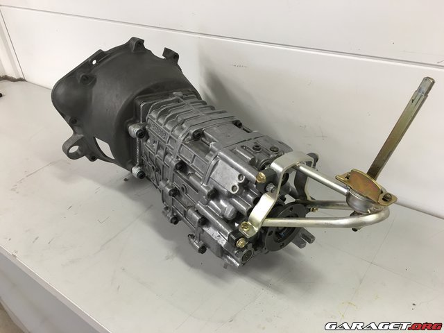

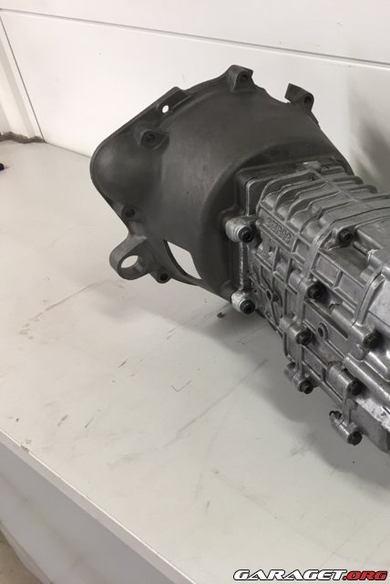

Dags att montera växellådan Getrag 262CR 1:1 på 5:an
https://www1.garaget.org/gallery/images/173/172434/172434-67fd307c9bcd727809f6b0c5f423e584.jpg
Kopplingskåpan är gjord i någon magnesium legering och blir så här mörk bara några minuter efter blästring. sad

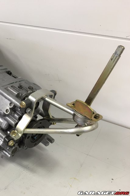

Spakstället
https://www1.garaget.org/gallery/images/173/172434/172434-f531a200a00442d26d11dde73ef5a5ff.jpg
218 Inlägg
2 april 2016
#303
Beställde alla delar som gick att beställa nytt från Volvo och Ecris till Spakstället.
Fattar inte varför bilderna beskärs så här när man laddar upp dom...

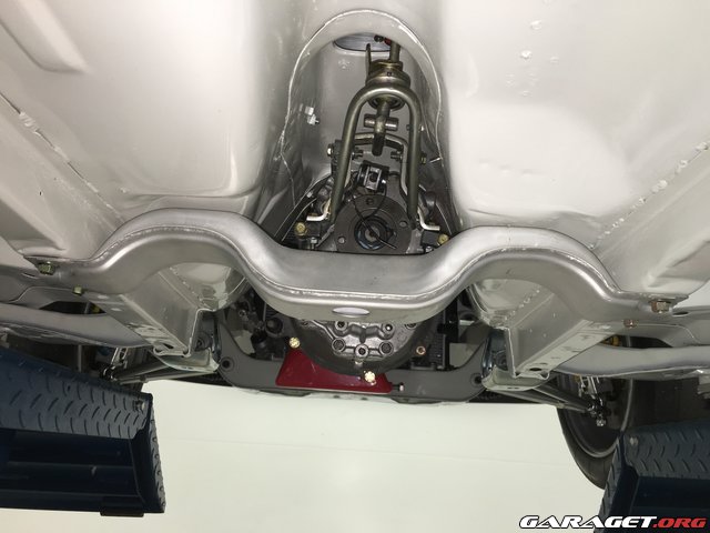

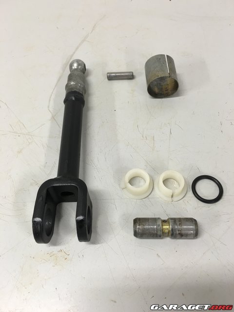

Jag fick göra ett nytt växelstag
https://www1.garaget.org/gallery/images/173/172434/172434-3f7886e4f351057031a3abae23a55333.jpg
218 Inlägg
4 april 2016
#310
Fick tag på en ny Växellådsbalk i alu
https://www1.garaget.org/gallery/images/173/172434/172434-aa75d598ce7e21508f7aa060acd3b636.jpg
218 Inlägg
4 april 2016
#311
Arbete pågår! smile
https://www1.garaget.org/gallery/images/173/172434/172434-ac6246088796b1bcd3cff6bf78a9460d.jpg

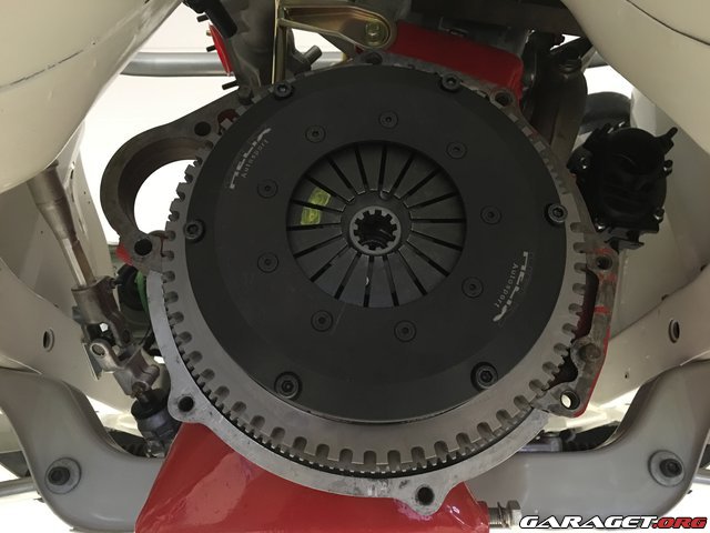

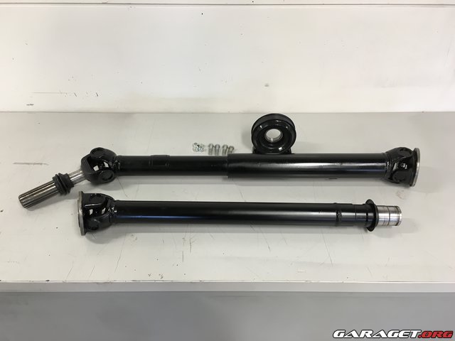

https://www1.garaget.org/gallery/images/173/172434/172434-c89a2372cc7221aecc249630370c494a.jpg
Kardanaxeln med bakre del från 700, främre från 240 och grövsta lagringen från 700-900.
Allt enligt dokumentationen för 240 GrpA 1986.

Looking good! Alltid kul med uppdateringar och du gör en aldrig besviken. Nivån på finishen och på perfektionismen vad gäller vilka delar du väljer är totally out of this world.
218 Inlägg
16 april 2016
#320
Tack, kul med inspirerande kommentarer! 🤗
Här "snikade" jag lite... sista (!!!) original kardanen (där jag bara behövde främre delen från) kostade ca 8500:-
Jag köpte istället en begagnad för 200:- + frakt 😳😅
Så den som behöver en ny m47 kardan måste snabba er innan den försvinner! 😂
