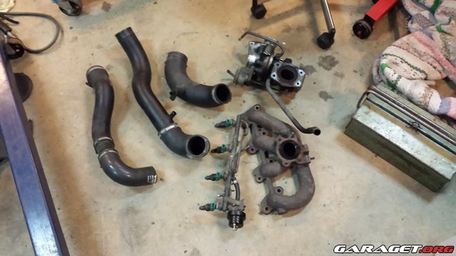

Såhär såg insuget ut när det demonterades ifrån gamla maskin.. ungefär.
http://www.forumbilder.se/CFPIB/20131004-151248.jpg

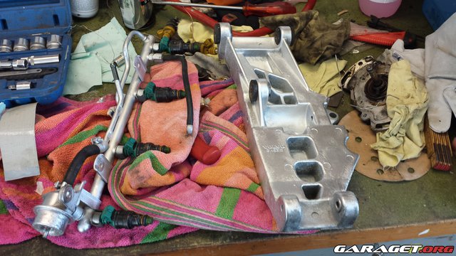

Efter lite jobb.. Tycks? smile Det fattas lite.. spridarbrygga som jag skall högglanspolera tror jag, och lite smått & gott, men i stora hela? smile
http://www.forumbilder.se/CFPIB/20131004-151110.jpg

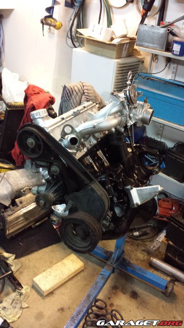

Då får det väl bli en liten update med gårdagens mekande.. sidan där jag laddar upp bilder cpar så får hoppas det blir bra so jag provar med garagets inbyggda som jag inte trodde fungerade.
Började med motorfästena som skall sitta på blocket och gjorde iordning för lack, detta såg ju oerhört fräscht ut, beror nog på att det sitter på insugssidan...
https://www1.garaget.org/gallery/images/125/124529/124529-0789f416486b6dbae65a74642dc5bf8b.jpg
Ja, det bevisas ju här... Fräscht?
https://www1.garaget.org/gallery/images/125/124529/124529-ded7955959f454f4e0c4f17fcd7f8268.jpg
Det var ruskigt jävla ingrott och grisigt, tog väl sådär 20minuter att göra rent men allt går om man vill.. smile
https://www1.garaget.org/gallery/images/125/124529/124529-41b3049f1e95b58694c59f78944bf52c.jpg
Ytan efter rengöring..
https://www1.garaget.org/gallery/images/125/124529/124529-058694121c00778029c0a3b2b6675fbb.jpg
Ytan efter lite högglanspolering smile
https://www1.garaget.org/gallery/images/125/124529/124529-d6fdaf6f219a995674e13aca1a0ec722.jpg
Dock blev det inte snyggt med högglanspolering på dessa fästena och ett jävelskap för att få hela bra så blev lackat istället.. smile
https://www1.garaget.org/gallery/images/125/124529/124529-ca211dd7d9271143c2ce1c5d626ac3b2.jpg
Sedan fick motorrummet i bilen en liten avspolning med vattenslangen, gjorde knappt någon skillnad.. får nog ta och skrubba lite avfettning osv innan motorn ska ner. Kan inte ha ett fult motorrum nu när maskinen är fin. smile
https://www1.garaget.org/gallery/images/125/124529/124529-4bdb61b5fdae7bdc615650fa3d582c4e.jpg
Toppen rensad från all maskering och gängerna uppfräschade.
https://www1.garaget.org/gallery/images/125/124529/124529-0d376c7d84eadae884e076493b047b5b.jpg
Och där åkte toppen äntligen på blocket. smile Ursäktar bilderna men lite svårt att ta bilder och skruva samtidigt.. smile
https://www1.garaget.org/gallery/images/125/124529/124529-3f48420a79cc38a7674dddb7440847b4.jpg
Vattenpumpen åkte dit också efter en liten enkel rengöring (Orkade inte med att lacka den för den syns knappt ändå.. Hade en helt ny liggandes men den är borttappad.
https://www1.garaget.org/gallery/images/125/124529/124529-e26311009b943995e45bc5ac476ebdbe.jpg
Kåpan bakom kamrem monterad och samt lite spännare och smått & gott till kamremmen. smile
https://www1.garaget.org/gallery/images/125/124529/124529-ab0f133633d6b3ce8d73c74a22d62204.jpg
Lade snabbt planen om högglanspolering och blev lack på kåpan till denna.. rätt dåligt blev det men behövde montera kåpa och hellre denna än en vanligt svart oljig.. blir kanske någon annan rolig senare. smile
https://www1.garaget.org/gallery/images/125/124529/124529-364532ebc748c9e82130a047f327ea25.jpg

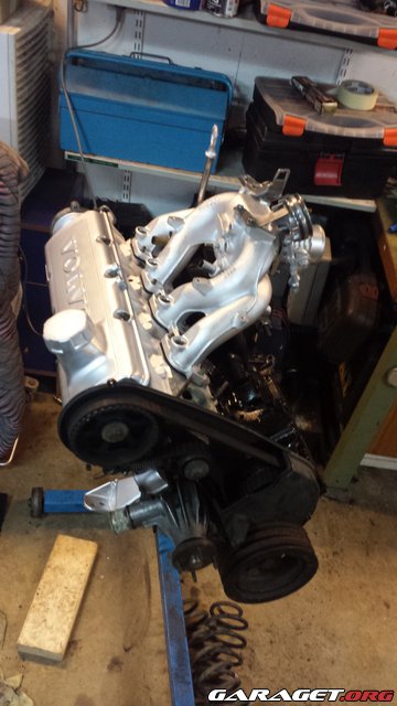

Kamrem och allt sådant färdigt! smile Bara kåpan över kamremmen som fattas, men hittade inte skruvarna till den och vill ha tag i en annan kåpa (Har en b230FK kåpa som är rätt ovanliga hela) så ska fixa en kåpa från en F maskin och lacka. smile
https://www1.garaget.org/gallery/images/125/124529/124529-4e4093f45106ba465f55c5d2b2b3b6a6.jpg

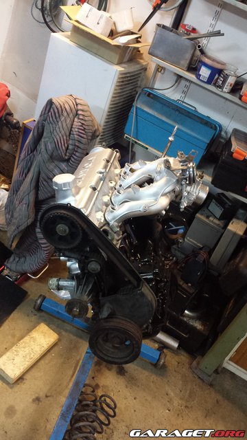

Monterade i vevhusventilationen samt oljesticken också. smile
https://www1.garaget.org/gallery/images/125/124529/124529-d0c42bc291e217a2e11a05b5d168df4b.jpg
Skulle hängt dit fördelaren men hittade inte skruvarna, så de fick vänta, hehe... det var allt för gårdagens mek! smile Börjar allt likna en motor numer också? big_smile
https://www1.garaget.org/gallery/images/125/124529/124529-afc23992348e679ab9221478373c47d0.jpg

Då tar vi en uppdatering ifrån dagens mekande också då när vi ändå är i full fart! smile
Kommer som sagt troligtvis bli mer uppdateringar nu när jag märkt att de är ju så enkelt som att ladda upp alla bilder i fotoalbum och sedan kopiera en länk bara.. och nu ska bilen ihop för 760 ställs av snart. smile

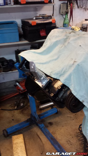

Började med att montera på motorfästena, och som ni sett förut kan jag inte ha tråkiga rostiga eller sketna bultar..smile
https://www1.garaget.org/gallery/images/125/124529/124529-8db8da164254e25f8128f1274dbe18a4.jpg
Så där kom ena motorfästet på plats, nylackat och polerade bultar.. smile
https://www1.garaget.org/gallery/images/125/124529/124529-ce91b9706cdfd61bc0c8a2e46ccd48d6.jpg
Här kan ni även se varför jag inte kanske alltid hittar allting... ordning och reda? Haha
https://www1.garaget.org/gallery/images/125/124529/124529-0eb87876e73da6b9a6cf6613d88ed730.jpg
Glömde även en bild i förra inlägget på fördelaren som jag ändå fått på plats, fattas bara bultar.
https://www1.garaget.org/gallery/images/125/124529/124529-b9ff994b897e804f503cbbf0c7384282.jpg

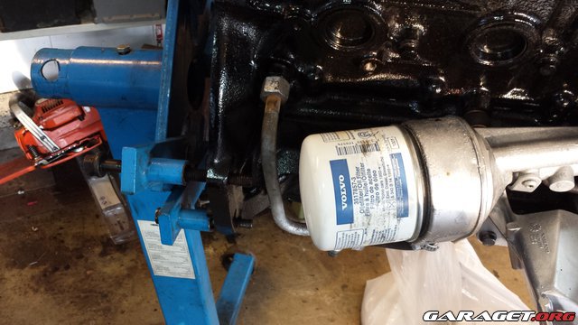

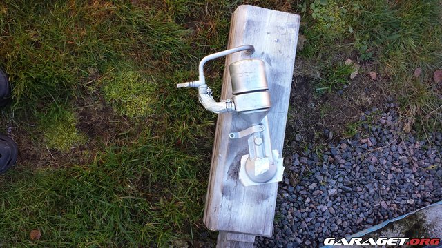

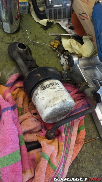

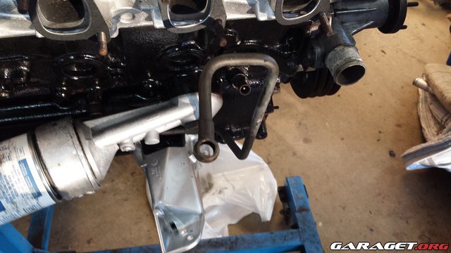

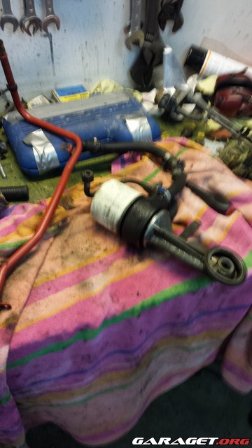

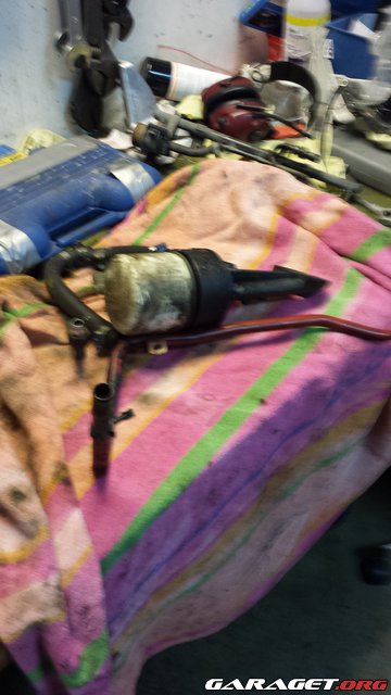

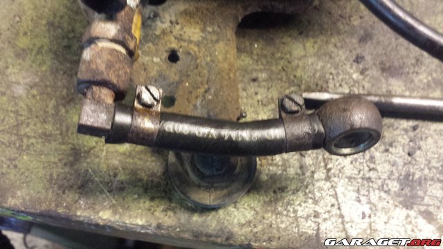

Nästa objekt att fixa iordning.. Oljeförflyttaren. Oroa er inte, oljafiltret kommer givetvis bytas.
https://www1.garaget.org/gallery/images/125/124529/124529-476073d3c2124797794b67d05fac4512.jpg
Ja, nu är det ju så att förflyttaren eller vad man ska kalla det har ju varit svart, så skall slipa ner den och spraya den silver imorgon tillsammans med lite annat. Men lite renare blev det ju.. röret funderar jag på också om jag ska lacka.
https://www1.garaget.org/gallery/images/125/124529/124529-bba3baec71f3802fb8e92e489c4291f1.jpg
Mitt insug saknade Gashjul eller vad man skall kalla det? Ni vet vad jag menar iaf.. och det enda vi hade liggande var med 3 stycken spår för farthållare också, och det tycker jag är onödigt så polaren levererade ett insug igår med spridarbrygga som var kass på insuget samt gashjul med endast två spår.. givetvis var det rostigt, ärgat och fult så vad gör man då? smile Exakt, lite glans utan lack gillar vi! big_smile
https://www1.garaget.org/gallery/images/125/124529/124529-09e8a176496def892ba5c70267c9395e.jpg
Den var lite sketen på förra bilden från poleringstrissan..
https://www1.garaget.org/gallery/images/125/124529/124529-ff82eec90b1c62f5592bc0ba8e5c8d6a.jpg
Polerade upp bultarna och monterade den.. smile
https://www1.garaget.org/gallery/images/125/124529/124529-34bb5b75aba3fc3ad18f623106fdbc56.jpg

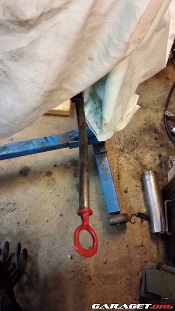

Såhär kan det ju inte se ut? :o Skitig, oljig.. och en röd sticka? Nejnej..
https://www1.garaget.org/gallery/images/125/124529/124529-45028e1819bab7bd25782e10667e2b47.jpg
Mycket bättre! big_smile
https://www1.garaget.org/gallery/images/125/124529/124529-c282488e508e9395b62ffa0c2719af84.jpg

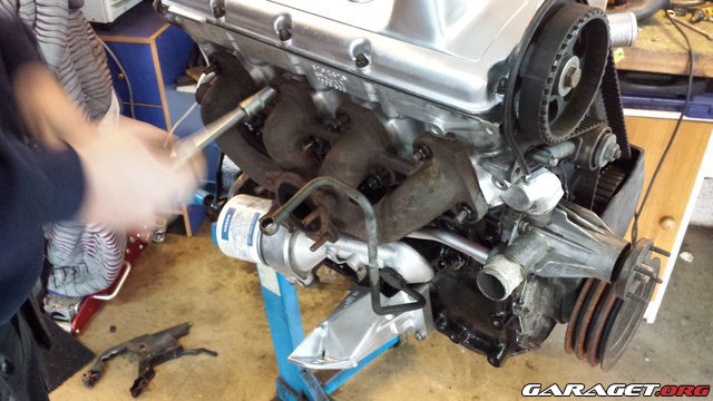

Två stycken pinbultar till grenröret fattades helt och hållet, så tog och använde mig utav lite förnuft och istället för att köpa nya plockade ifrån gamla F maskinen som låg där.. gick alldeles galant. smile
https://www1.garaget.org/gallery/images/125/124529/124529-dc0a499dfb94ce94fb4eee8cd47845b4.jpg

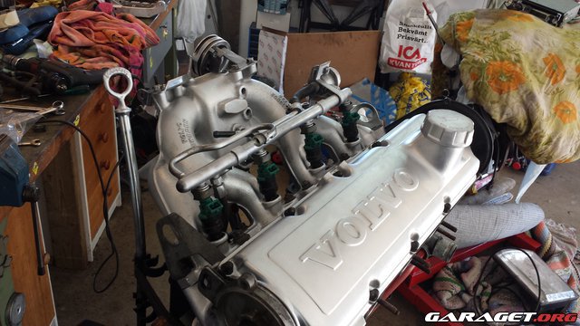

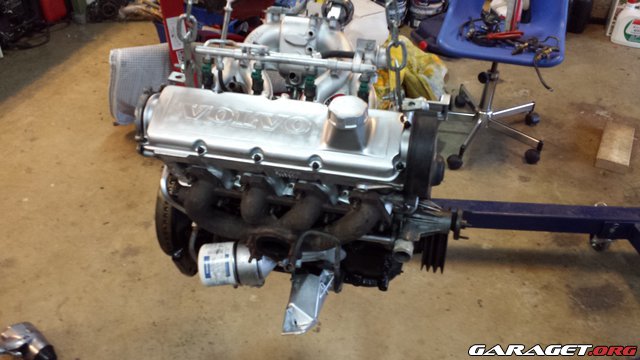

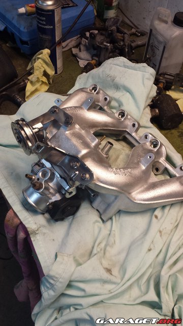

Sist men verkligen inte minst var det dags att iallafall lägga dit insuget.. Det är inte fastbultat då jag skall polera lite bultar och lite sådant som jag inte orkade med men ville se hur det kommer bli.. Börjar bli väldigt nöjd! smile
https://www1.garaget.org/gallery/images/125/124529/124529-65443817fab8ebfcb813073c3266cd20.jpg
https://www1.garaget.org/gallery/images/125/124529/124529-ffb684d81313a7cef6797e144eb48063.jpg
Sedan åkte även motorfästet på denna sidan på, som jag höll på att glömma. smile
https://www1.garaget.org/gallery/images/125/124529/124529-2e07d85a98384b66bcc9b92513301706.jpg

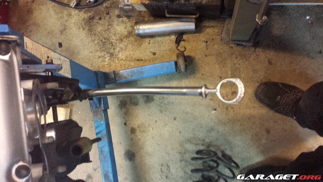

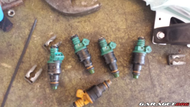

Efter detta så började jag kika över lite om det är saker som fattas och slipade ner spridarbrygga, generatorfäste och även fästet för tomgångsmotorn för lack som kommer imorgon, blev så mörkt och orkade inte skruva mer. smile
https://www1.garaget.org/gallery/images/125/124529/124529-d477de9dd473e8bbf20d57efe73e7368.jpg
Det var allt för idag, blir nog mer imorgon! smile

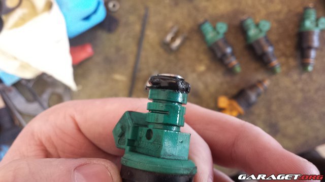

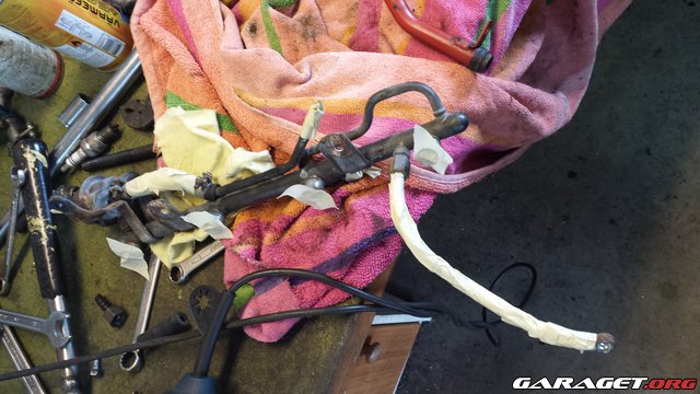

Nu är det väl dags för uppdatering! Inte hänt så hemskt mycket p.g.a mycket annat i livet, men det lilla räknas väl ändå vad jag hört!
Maskerade spridarbryggan inför lack.

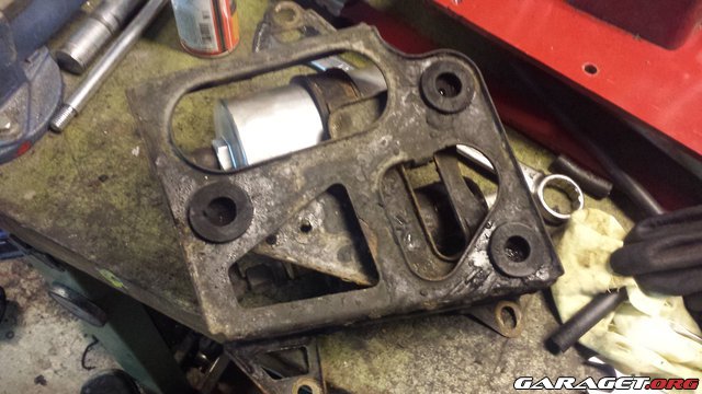

https://www1.garaget.org/gallery/images/125/124529/124529-b98e8adf82cfb0c166a9940f91239ff6.jpg

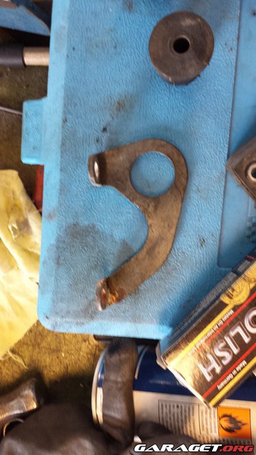

Fästet till tomgångsmotorn, dock innan nerslipning..
https://www1.garaget.org/gallery/images/125/124529/124529-2651cf74e590b3e9dfc45e7aa3188e6b.jpg

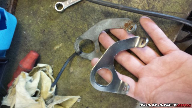

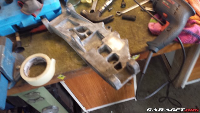

Generatorfästet klar för lack (Tog ur "bussningarna" och slipa rent). Ni ser även där att jag som vanligt skall prova hur de blir med lite högglans... haha
https://www1.garaget.org/gallery/images/125/124529/124529-77012f91d32e44f55a7fc7dca8c00bb9.jpg
Spridarbryggan lackad. Nej, jag kanske inte är jätteseriöst men vad gör de? Enkelt och göra om ifall man så vill, inte direkt svår att demontera. smile
https://www1.garaget.org/gallery/images/125/124529/124529-79b9a4b9e31cbbbd73486f509426ccc4.jpg

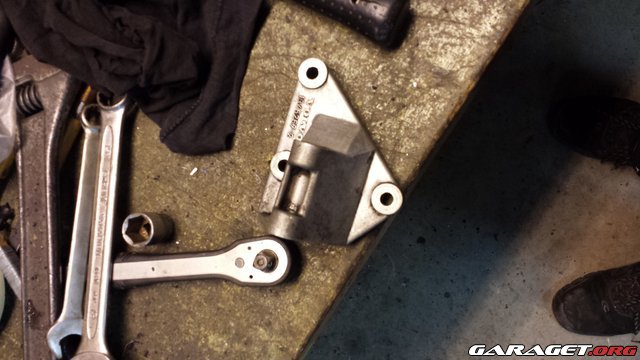

Generatorfäste & Tomgångsmotorfästet lackat. Blir inte bra direkt men heter väl ändå duga. smile
https://www1.garaget.org/gallery/images/125/124529/124529-8caacbad14c72d9d088285a05e020cdc.jpg
Sedan kommer vi ju till detdär med mig och små detaljer.. Detta är kroken som sitter fäst ovanför termostaten.

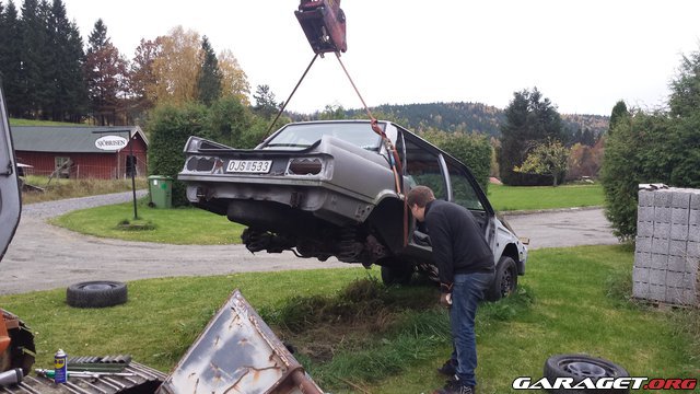

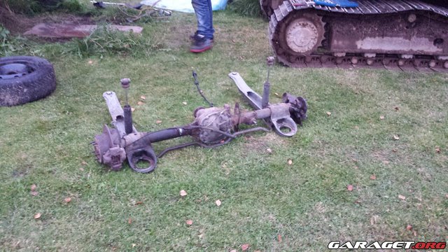

Sedan blev det lite off-topic och åka till polare och ta bakaxel till min 760 ifrån en skrotbil.. Är lyften upptagen använder man grävmaskin & rejäla spännband (lika säkert som en billyft tycker då jag, lite svajig kanske men givetvis kontrollerade vi att allt höll! Valsning på köpet... wink
https://www1.garaget.org/gallery/images/125/124529/124529-adec7352658a41525de0434b6e08ec02.jpg
En styck bakaxel. smile
https://www1.garaget.org/gallery/images/125/124529/124529-10a80b02830a3f4ce0e8d5c09a1bc7f6.jpg

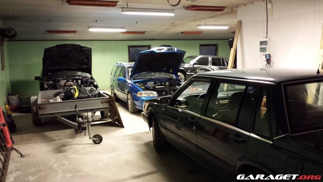

Och så blev det ett besök i det nya garaget, och skruva i ordning faderns GL till besiktning. smile
https://www1.garaget.org/gallery/images/125/124529/124529-571f644414258f3795101a8d44084ecf.jpg

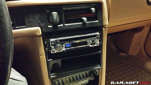

Grejade i ordning lite lampor som krånglade bl.a och spände generatorns rem som slirade osv.. sedan sitter det någon jävla skitstereo som displayen är trasig, inget minne så den varken startas när man vrider på nyckeln eller sparar kanaler på radion...
https://www1.garaget.org/gallery/images/125/124529/124529-c06d8dabbde5808d0b702e659bc86e83.jpg

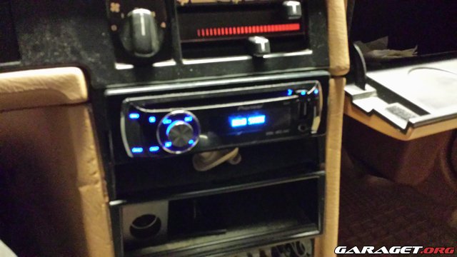

Den kastade vi ur och istället får han låna en Pioneer stereo, mycket bättre grejer, spelar bättre än den andra skiten med.. Och ja, ni lägger nog märke till de som ligger under, beror på att stereoramen ligger i det andra garaget, hehe..
https://www1.garaget.org/gallery/images/125/124529/124529-a4b0e031ac62d53b3037c5921e7737d9.jpg

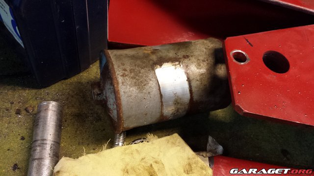

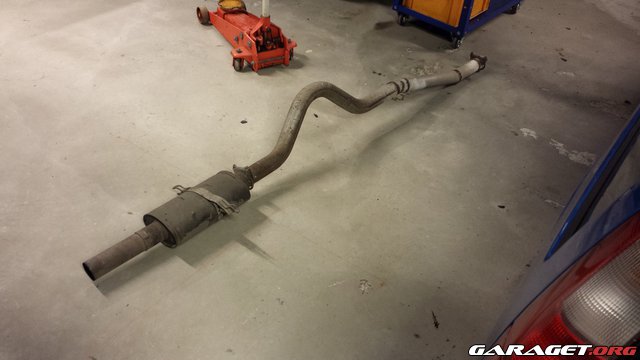

Sedan blev det lite till 740n också, plockade av avgassystem ifrån broderns nyreggade 744 GL/E -Turbo som vi byggde till 740n när den reggades för 3 årsedan snart.. 2,5" ifrån katt med en dämpare. Bygger eventuellt nytt efter besiktning.
https://www1.garaget.org/gallery/images/125/124529/124529-cc4a35cb74dfaa7d78087970b16a28e6.jpg
Löste ytterligare lite mysigt till vinterkärran. Tryckrör Volvo original, original FK spridare för besiktning, original 13c turbo i bra skick & ett 940 turbo grenrör. smile
https://www1.garaget.org/gallery/images/125/124529/124529-849769ac4e1e7c78cd2b77390be30ade.jpg

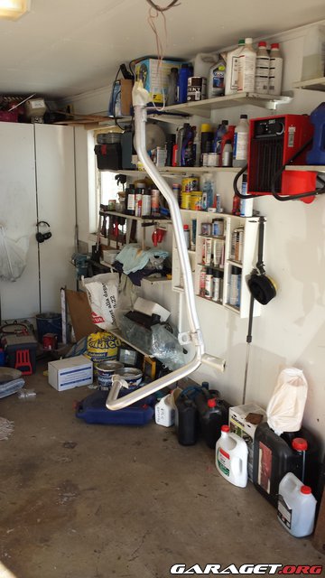

Ja, det är bara bakaxelböjjen som är klar, sedan köptes 2m rör typ och svetsade de så det blev som de blev. smile
Man får experimentera vad man tycker känns bäst helt enkelt! smile

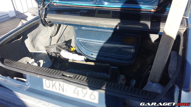

Uppdatering för gårdagens arbete på den kära maskinen. smile
Ja, började med att städa ur skuffen lite så att man kanske kunde montera baklamporna, dock hittade jag inga muttrar till dem så sket i de..
https://www1.garaget.org/gallery/images/125/124529/124529-d99d862d6b1ef148a7ce498b881f08d0.jpg
Halva urplockad.. bara hälften kvar..

Plockade loss originalspridarna från bryggan jag tog hem från garaget, FK spridare.
https://www1.garaget.org/gallery/images/125/124529/124529-46369bdae903f47168676a04f73dfb16.jpg

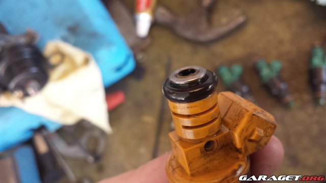

Hmm.. den tätningsringen ser inte så värst fräsch ut?
https://www1.garaget.org/gallery/images/125/124529/124529-f2cc2cd9be710fc4a7383399d3429c46.jpg
Gamla spridarna är ju identiska så ringarna är ju detsamma, så vad gör man då? Tar från den såklart. Fräscha tätningsringar på alla FK spridarna nu. smile
https://www1.garaget.org/gallery/images/125/124529/124529-87e8a53739410e3434f492226943d40a.jpg
Spridarbryggan färdig samt generatorfästet som är nylackat och färdigt för montering smile
https://www1.garaget.org/gallery/images/125/124529/124529-ad1a356777a556bb9bbc6f4ea3c80a6e.jpg
Spridarna på plats smile
https://www1.garaget.org/gallery/images/125/124529/124529-3e5788686ac0398115888e80d199f638.jpg

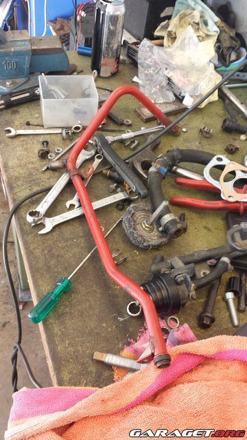

När jag tog denna bilden märktes något.. ett rött rör? Nejnej, de går inte!
https://www1.garaget.org/gallery/images/125/124529/124529-00cce33472ec551dabf83a5e7f2ac466.jpg
Slipa slipa slipa..
https://www1.garaget.org/gallery/images/125/124529/124529-bf3a3ad3eccade45b0156b1c5ac5aab9.jpg
Tjaaa... denna ser ju inte heller så rolig ut?
https://www1.garaget.org/gallery/images/125/124529/124529-8672a2cf2a7d99fd4888a4e859c750a7.jpg
Rött va de? Nejnej.. inte på denna sidan jordklotet inte!
https://www1.garaget.org/gallery/images/125/124529/124529-cdc00a188aab60825fbc5671a1c0cf6c.jpg

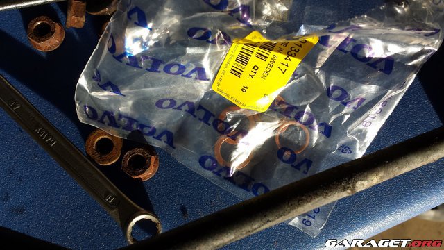

6 stycken koppartätningar till oljetrycket på turbon.. 132kr, javisst de va ju billigt. Dock märkte jag här att jag fick inga utav dem 4 som sitter på blocket, sedan saknade grenrörsmuttrar & oljefilter så blev en tur till Bilia..
https://www1.garaget.org/gallery/images/125/124529/124529-3fd7b0256862b1eef0bf9766d69ea51a.jpg
Vattenröret, samt filterförflyttaren samt nytt filter monterat.. smile
https://www1.garaget.org/gallery/images/125/124529/124529-08e5ca7f69030a4ac38372fa561a29d9.jpg
Oljetryck till turbo, inte lackat dock men de går alltid lösa. smile
https://www1.garaget.org/gallery/images/125/124529/124529-99e4855e218e479c7cbf76ec1f8d981c.jpg

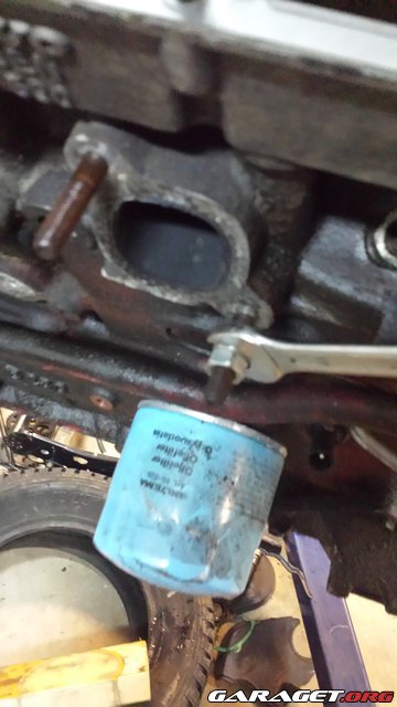

Grenrör på g.. ursäktar att bilderna blir som dem blir, har knappt tid att käka vid mekande så svårt att hinna med att ta bilder hehe..
https://www1.garaget.org/gallery/images/125/124529/124529-7f44dc6b07f6282c9955cdbcde5ca753.jpg

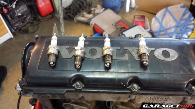

Sedan märkte jag att jag glömt av tändstift, sån tur va har vi resurser.. brorsans 10 000milar b230FK (Ja, sanna mil!) satt tokfräscha stift på smile
https://www1.garaget.org/gallery/images/125/124529/124529-55ab5f97ec70ee2c7281913234800ef7.jpg

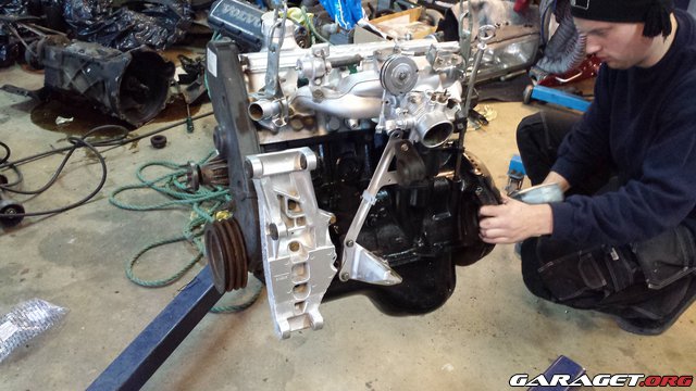

Generatorfäste samt tomgångsmotofäste monterat.. alla givare är monterade också, som sagt svårt att hinna ta bilder, hehe.. Bror min kom med också smile
https://www1.garaget.org/gallery/images/125/124529/124529-7fd594d1e8031523e2b69c1457b6f07c.jpg
Turbon är vad vi huvudsakligen saknar.. tyvärr hade jag lyckats få med mig en ifrån garaget som vi hade dragit av pinnbultarna till downpipen, så vi får lösa fram en annan turbo..
https://www1.garaget.org/gallery/images/125/124529/124529-e1cc7e2ac2feb0fba49fa3f22d2c2c33.jpg

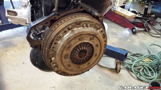

Svänghjul och koppling monterat iaf, de rör sig åt rätt håll iaf!
https://www1.garaget.org/gallery/images/125/124529/124529-b9b453388e8933924d9e6f53ef6cd357.jpg

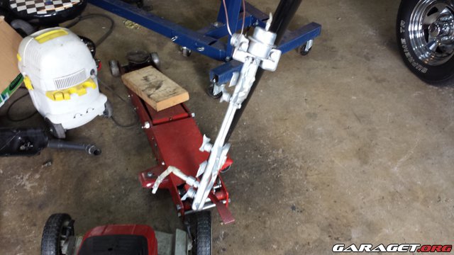

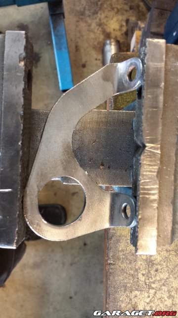

Plockade ett oljigt och sketet servofäste ifrån f-maskinen som står på golvet, och gjorde rent lite.. blir väl liten skvätt färg med. smile
https://www1.garaget.org/gallery/images/125/124529/124529-d404f297e9992bd5caa968e23d0a0758.jpg
Finmek på högsta nivå! Slangen mellan vattenrör & filterförflyttaren är ju ett specialgjort med böjjen, men orka lägga flera hundra på en sån när man kan bygga eget. Ta en vanlig förstärkt slang, och sätt dit, sedan där den viker sig tar man slangklämmor och klämmer så slangen blir rund & fin igen. Bara ett tips för er som får en läcka i dessa som enkelt sker och orkar inte köpa ny på Volvo! smile
https://www1.garaget.org/gallery/images/125/124529/124529-6aa768ef5924d63156d006013c79cb09.jpg

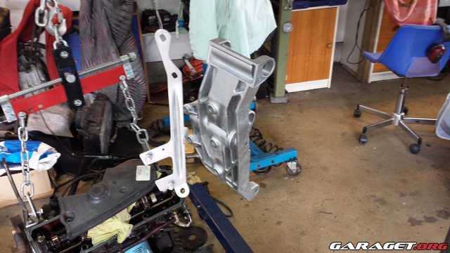

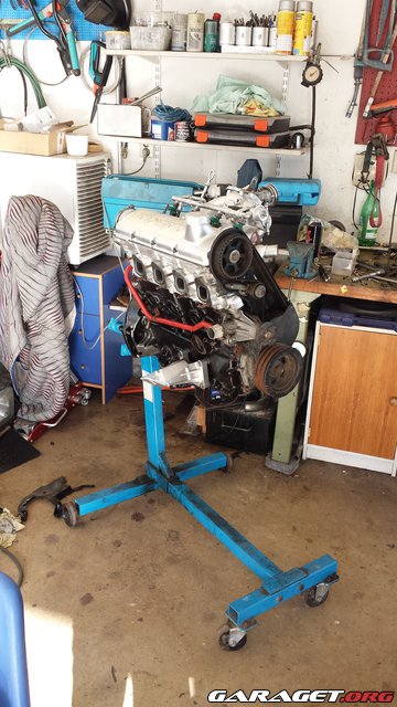

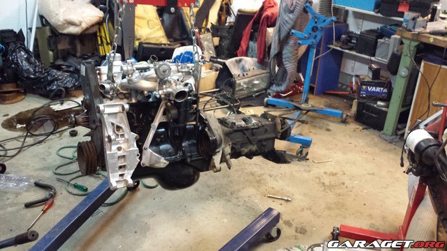

Sist men absolut inte minst som slut på dagen förenades motor med växellåda! Nu saknas turbo, olja till motor&låda (läckte ut lite när vi grejade med sprängkåpa och höll lådan snett), sedan lite färg på låda kommer såklart men på Måndag åker motor & låda ner i bilen!
https://www1.garaget.org/gallery/images/125/124529/124529-48af0182d0340c86270598330615c786.jpg

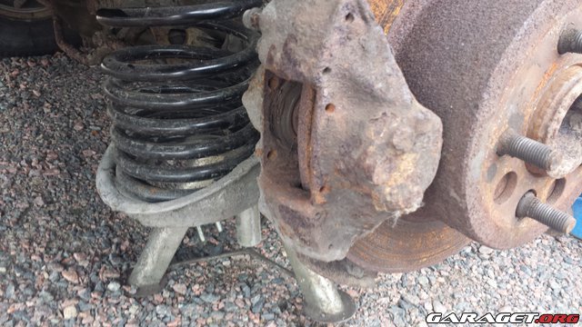

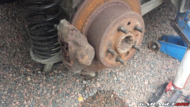

Började med att hissa upp för att kika på bromsarna som blev nedslag på besiktningen efter reggning med turbo.
https://www1.garaget.org/gallery/images/125/124529/124529-972565b1b986dc460109411ad40dbdf3.jpg
Allt blir ju rostigt efter de suttit ett tag..
https://www1.garaget.org/gallery/images/125/124529/124529-fa209e05dab1f6cc4bb3239d07298d7f.jpg
De ville inte med sig. Behöver ett litet specialverktyg far min har på jobbet så försöker igen på Måndag..
https://www1.garaget.org/gallery/images/125/124529/124529-11ffa32ec0105aa2f30f8be072763fb7.jpg

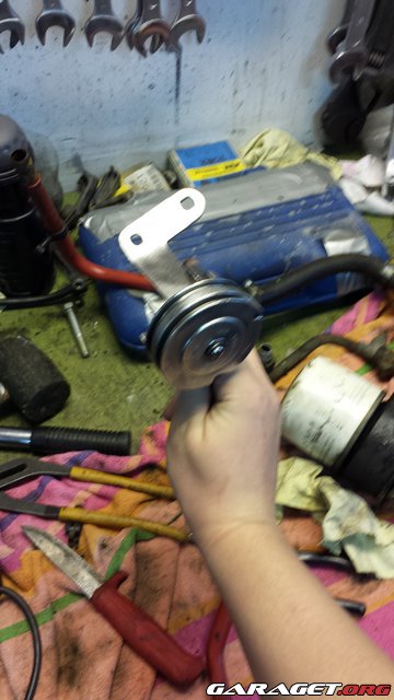

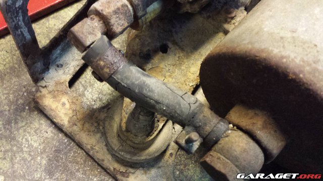

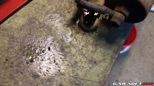

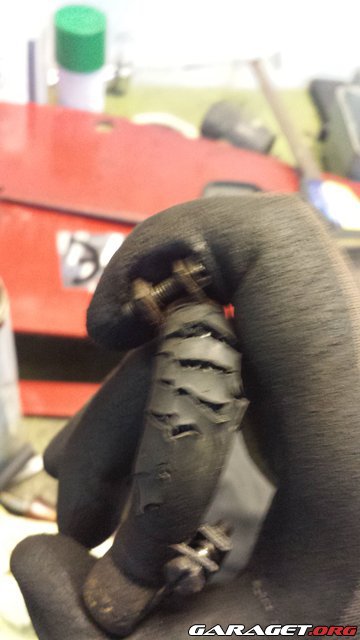

Främre soppapumpen läckte också på besiktningen och blev nedslag, så plockade ner den för att undersöka problemet..
https://www1.garaget.org/gallery/images/125/124529/124529-8a534a1197b7ba7c68c2225d30876ade.jpg
Tror jag hittat problemet, haha.. :-p
https://www1.garaget.org/gallery/images/125/124529/124529-47331c803caed36392965050ec6adc0c.jpg
Räcker att vika lite på pumpen så forsar de ur sopp ifrån slangen..
https://www1.garaget.org/gallery/images/125/124529/124529-11eb98216b33e61ddf7825c76333eb33.jpg
Som ni bör se...
https://www1.garaget.org/gallery/images/125/124529/124529-5da3be6ca58122827fd3ba8b5cf2c8a8.jpg

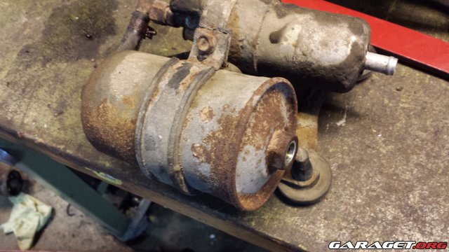

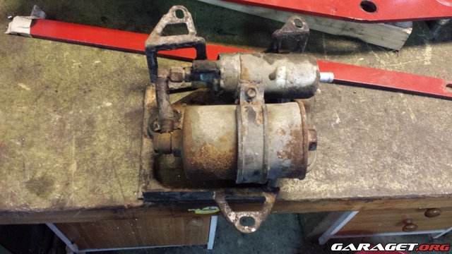

Filtret ser väl inte ut att vara i nyskick heller.. :-p
https://www1.garaget.org/gallery/images/125/124529/124529-638aecad7dfafed176963e8c8cc7ab52.jpg
Tur en har resurser och hittade ett nytt liggandes.. smile Ni får säga vad ni vill att de är Biltema skit osv, men ja de är 1/3 av priset från Volvo och samma jävla skit så säg vad ni vill, Biltemas saker är lika bra som Volvo original på många delar.
https://www1.garaget.org/gallery/images/125/124529/124529-e53fd6de0c71c7bab0878a69aacf4faf.jpg
Gamla filtret syns att de har suttit ett tag hehe!
https://www1.garaget.org/gallery/images/125/124529/124529-e6d51babd9238d0e31f432dc70d00a37.jpg

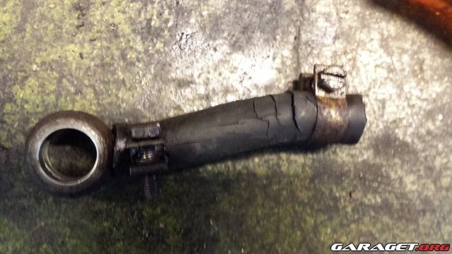

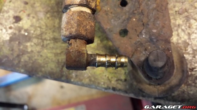

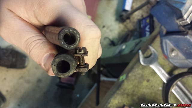

Slangen loss från pumpsidan.
https://www1.garaget.org/gallery/images/125/124529/124529-7e3f3372574bb097b24c9cb34a5365a9.jpg

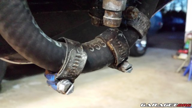

Ni som inte har sett så ser det ut såhär, alltså har du bara en bra klämma på slangen behöver ni inte oroa er att de ska läcka. smile
https://www1.garaget.org/gallery/images/125/124529/124529-be99d7a957bf03ab5670abe8c335021c.jpg

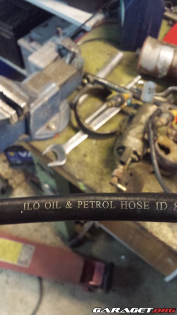

Precis när jag skall ge mig och vänta och köpa en soppaslang hittar jag en exakt likadan.
https://www1.garaget.org/gallery/images/125/124529/124529-69b673c6e424c356b6a67e38ffffb926.jpg
T.o.m gjord för detta ändamålet.. där ser man! wink
https://www1.garaget.org/gallery/images/125/124529/124529-dc1fc8cd19409d2398a6d3421dcb3113.jpg
Väldigt konstigt att den läckte faktiskt...?
https://www1.garaget.org/gallery/images/125/124529/124529-377bb486af4380f55eeeef37adc7ef85.jpg
Så vart den på plats!
https://www1.garaget.org/gallery/images/125/124529/124529-8a533823ab8ba02a4ce7d3f9118902dd.jpg
Filtret på plats likaså.
https://www1.garaget.org/gallery/images/125/124529/124529-dacc3e7425f5a9e65a829a666761a543.jpg
Gummibussningarna som håller pumpen & filtret på hållaren var 2 stycken som var lösa, så fick löst det problemet också.. skönt när de blir riktigt gjort, hehe smile
https://www1.garaget.org/gallery/images/125/124529/124529-b0570296cb1c422b924141543bba440f.jpg
Och så vart den på plats! Nu är bensinläckaget fixat, så kan jag fokusera på motorn i bilen så den blir startklar!
https://www1.garaget.org/gallery/images/125/124529/124529-07809ee892a72a1f018eaab9ca732814.jpg
