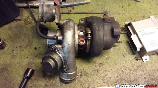

Löste fram en turbo utan avkapade pinnbultar, en fattas och en lite av men det går ju byta ut dem.
https://www1.garaget.org/gallery/images/125/124529/124529-8cda2077761f15fda75dfbb9a5322067.jpg

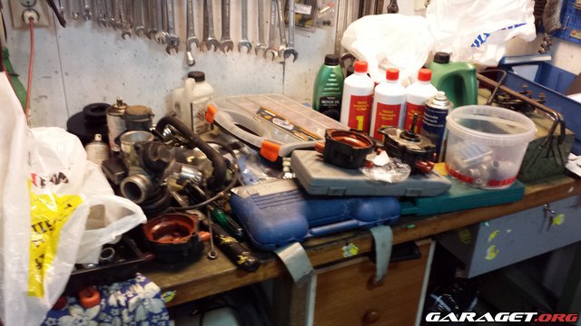

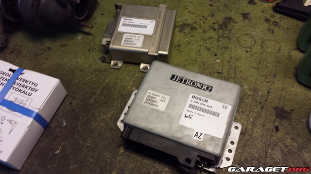

Löste även fram chippad guldbox samt soppabox när jag ändå rota i garaget..
https://www1.garaget.org/gallery/images/125/124529/124529-28409595b31d13da9da6d6a6328dd838.jpg

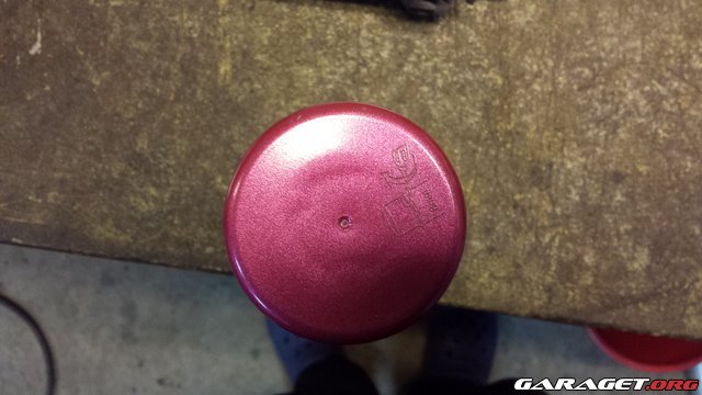

Lovat folk att turbofälgarna skall bli rosa, får väl hålla vad man säger?
https://www1.garaget.org/gallery/images/125/124529/124529-87b0b212cc9684b49389cddb0dbb2bba.jpg

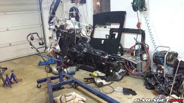

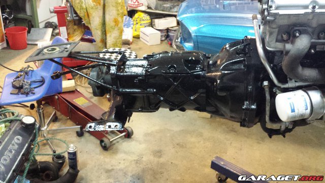

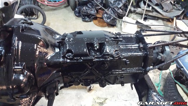

Tog även lite färg och kletade på växellådan.. tyckte faktiskt de blev bra. smile
https://www1.garaget.org/gallery/images/125/124529/124529-7c99bdb706c61c313bfa94f0cb555743.jpg
https://www1.garaget.org/gallery/images/125/124529/124529-46cd5e2e1be13d0054e7cb85fa9dcbd6.jpg
https://www1.garaget.org/gallery/images/125/124529/124529-40556a307236d8d39c822163b3c18151.jpg

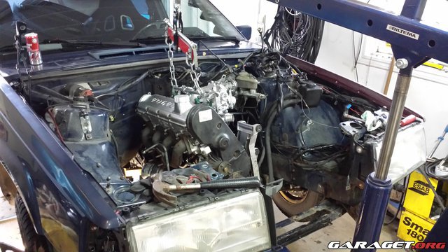

Börjar väl med att uppdatera gårdagens arbete, skulle gjort igår kväll men jag somnade på soffan, hehe..

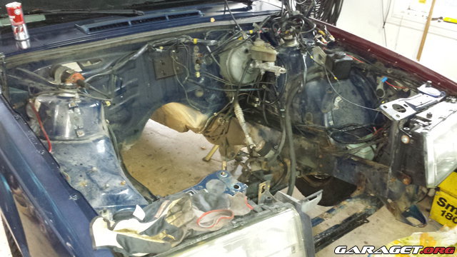

Började med att rulla in bilen i garaget, och palla upp den.
https://www1.garaget.org/gallery/images/125/124529/124529-0cc26dec57e3cef722dac664973ff8a9.jpg
Nu har det varit tomt här i säkert närmare 3 år snart, men inte länge till. smile
https://www1.garaget.org/gallery/images/125/124529/124529-ca5a68f03f76a87a0c2f2c4c8d5123ab.jpg

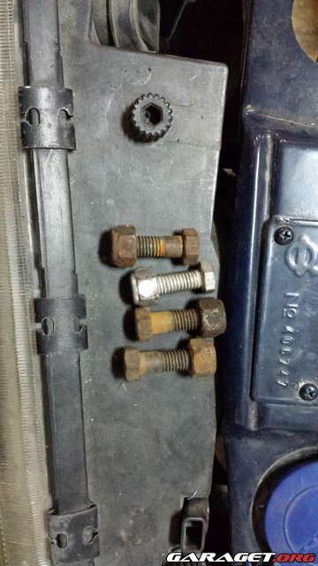

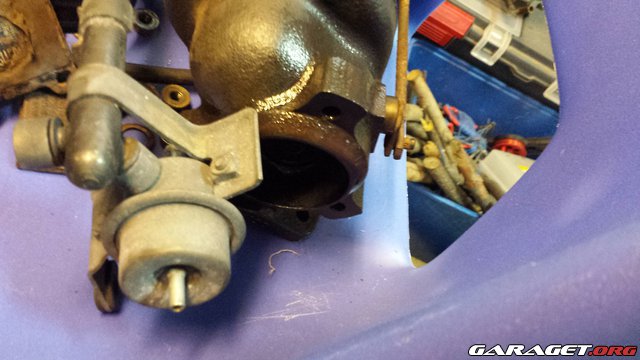

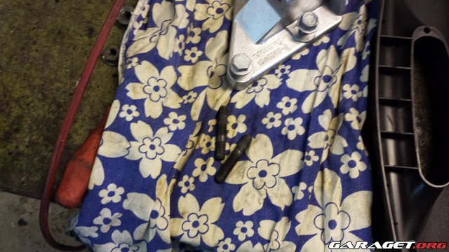

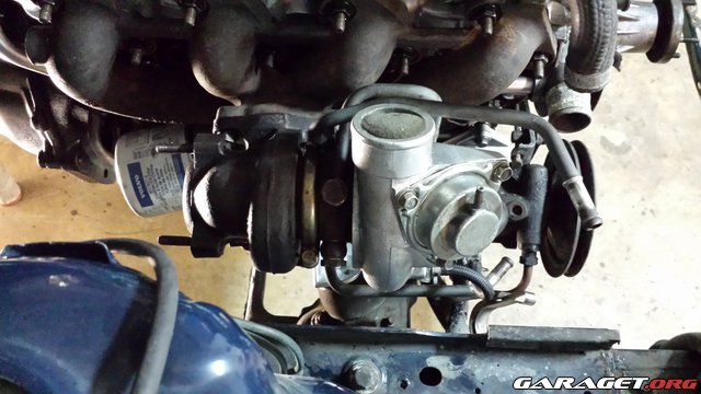

Turbon jag hämtade hade en pinnbult av en bit och en fattades, så efter mycket våld och 5-56 så lossade den avkapade pinnbulten. smile
https://www1.garaget.org/gallery/images/125/124529/124529-666207a1381eddc6b7bffbb78e844360.jpg
Eftersom F-maskinen står kvar i garaget fortfarande så blev det att ta 2 pinnbultar ifrån den, är ju trots allt samma och motorn skall ändå kastas. smile
https://www1.garaget.org/gallery/images/125/124529/124529-9e11c87c3471da4c99ee168e6caa2abe.jpg

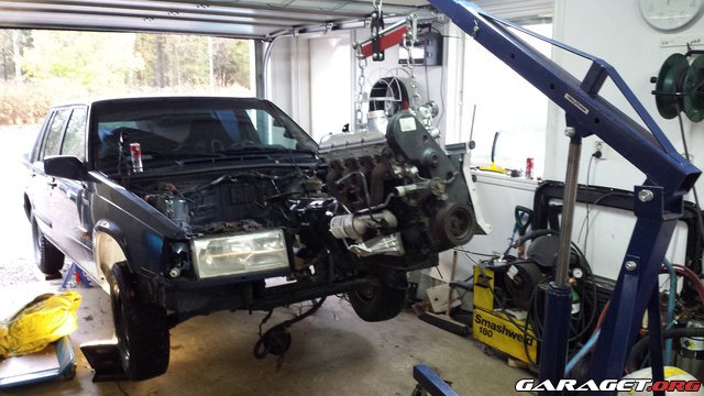

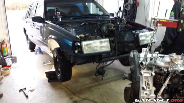

Sedan blev det dags för det stora.. smile
https://www1.garaget.org/gallery/images/125/124529/124529-b6f454dd8b83d3b54c700ac4de6aeb4d.jpg
Snaaart så..
https://www1.garaget.org/gallery/images/125/124529/124529-863e75c987b5ba08d7d1ea5e89f67dc9.jpg

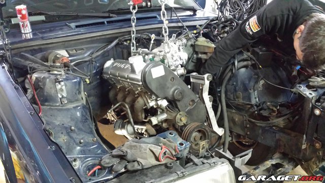

Det börjar närma sig!

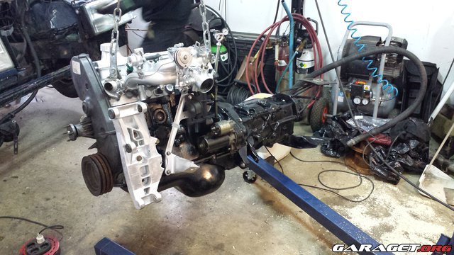

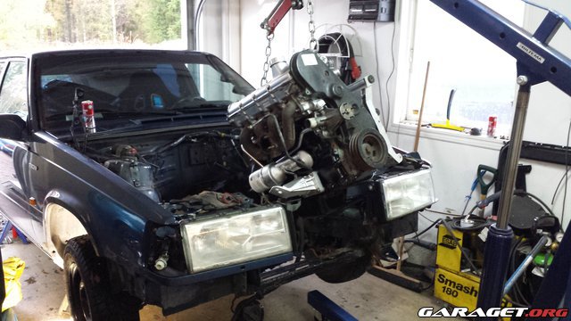

https://www1.garaget.org/gallery/images/125/124529/124529-91dcae8f1b2f68f2b59edd1d4a5d2e57.jpg

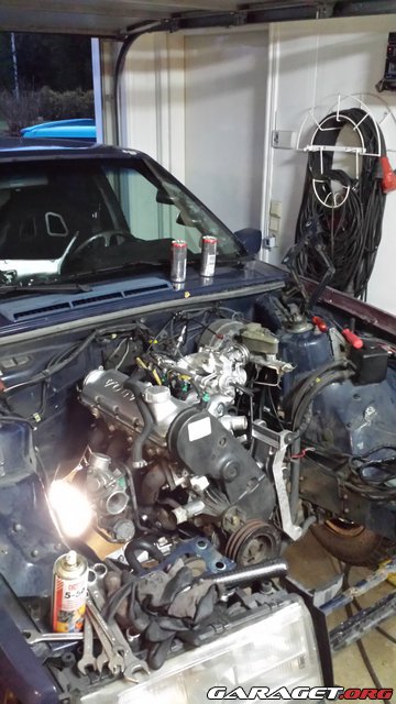

Så vart den äntligen på plats!
https://www1.garaget.org/gallery/images/125/124529/124529-37088396e7db58f22e15306e1622de14.jpg
https://www1.garaget.org/gallery/images/125/124529/124529-566d914ff8b4c0b1c3e0c74f59ebc259.jpg

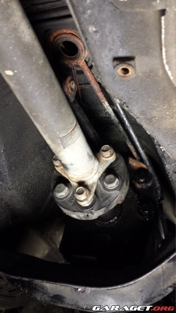

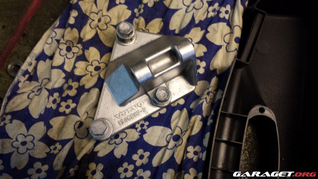

Växellådan skruvades upp, sedan spaken sattes fast nerifrån, sedan vart de dags för kardanaxeln att monteras i framkant då vi inte hade bultar hemma till bakkant.
https://www1.garaget.org/gallery/images/125/124529/124529-8c4f9a33075b44b9e1465cc4a413ee90.jpg

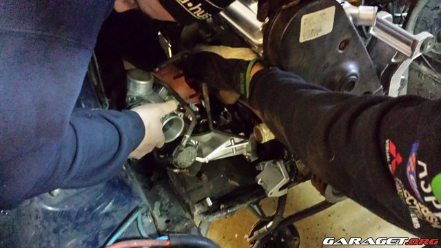

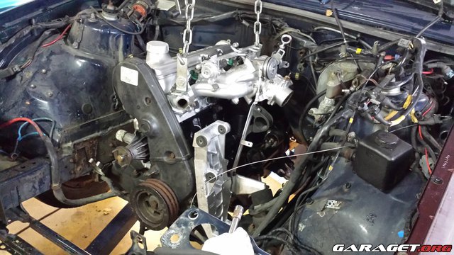

Turbon monterades, med oljetrycket, alla vattenrör m.m smile
https://www1.garaget.org/gallery/images/125/124529/124529-200a579910041ae54ea99b143db5aeef.jpg
Huvudämnet på plats!
https://www1.garaget.org/gallery/images/125/124529/124529-39624df279d7645eaf52893d0164f33c.jpg

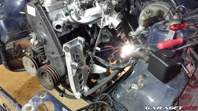

Här är alla kontakter på givarna ditsatta, sedan alla kablar till generator & startmotor framdraget..
https://www1.garaget.org/gallery/images/125/124529/124529-08ddb6dafc06b01cf4433bb93ad62cfd.jpg

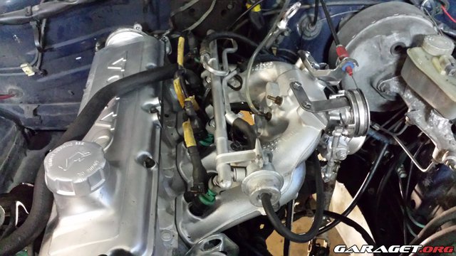

Alla spridarkontakterna på, samt alla bränsleledningar på sin plats, även gasvajjer & vevhusslangen smile
https://www1.garaget.org/gallery/images/125/124529/124529-64956388ef3e044cdd57fe160538aa00.jpg

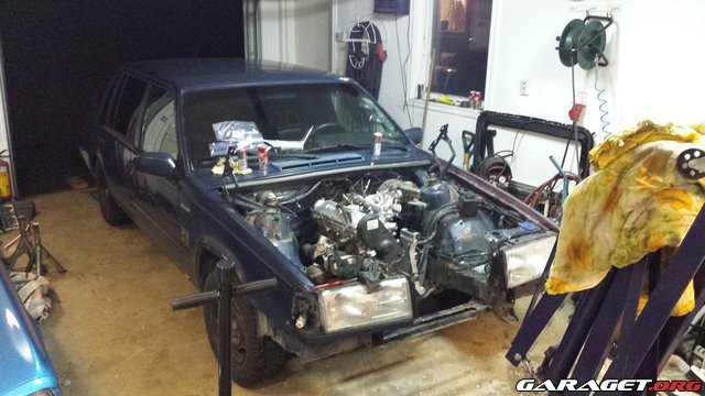

En liten helhetsbild på motorn i utförandet.. smile
https://www1.garaget.org/gallery/images/125/124529/124529-0fb53b7aea2d4b0c525318eeeef12dc6.jpg

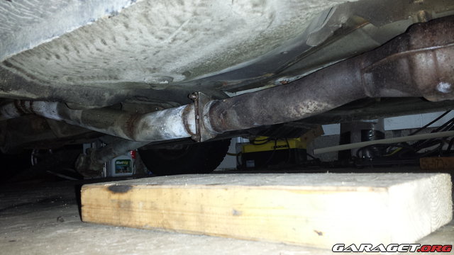

Downpipe & katalysatorn nästa!
https://www1.garaget.org/gallery/images/125/124529/124529-54ea567c1fad5b6b05481bf15e4bf0fc.jpg

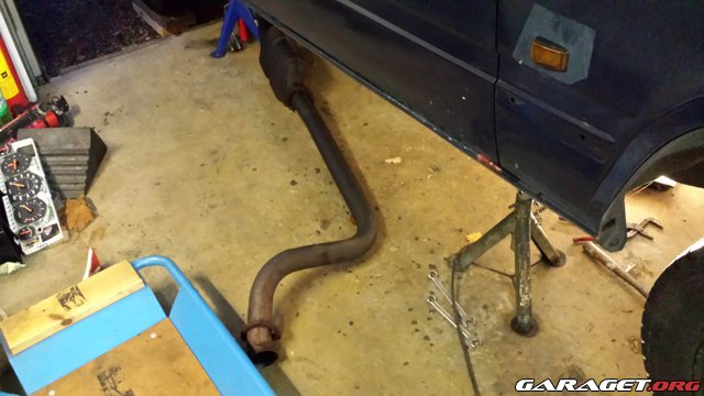

Downpipe, katt & avgassystem monterat och klart!
https://www1.garaget.org/gallery/images/125/124529/124529-06a0e681e2a38858f290332c7ee4a51c.jpg

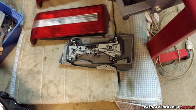

Kontakter till baklamporna fick jag skrapat fram med smile
https://www1.garaget.org/gallery/images/125/124529/124529-89e260480908c3dbc5f1b7c16d5c2da0.jpg
