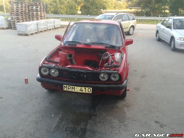

tjenna grabbar och tjejer då jag blev en gubbe o helgen 24år så tänkte jag att det var dags att åka lite bekvämt i stället för den lilla e30 så n är det dags att lägga den på hyllan ett tag, ska dock ha kvar den och pilla med när jag har lust, den ska få nya bustningar och blästar bakvagnen och framvagnen och lacka upp mm och så ska den bli reg besiktigad med :twisted:  . så här är en bild på nya projektet  https://www1.garaget.org/gallery/images/173/172917/172917-ac7cc6ef7048d9fd1279be4262c246ac.jpg

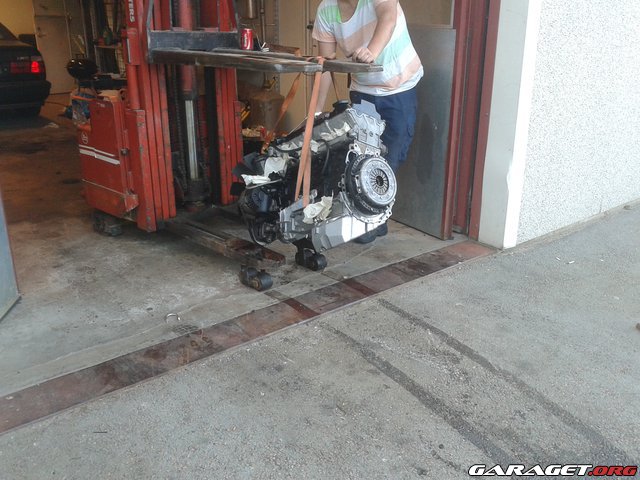

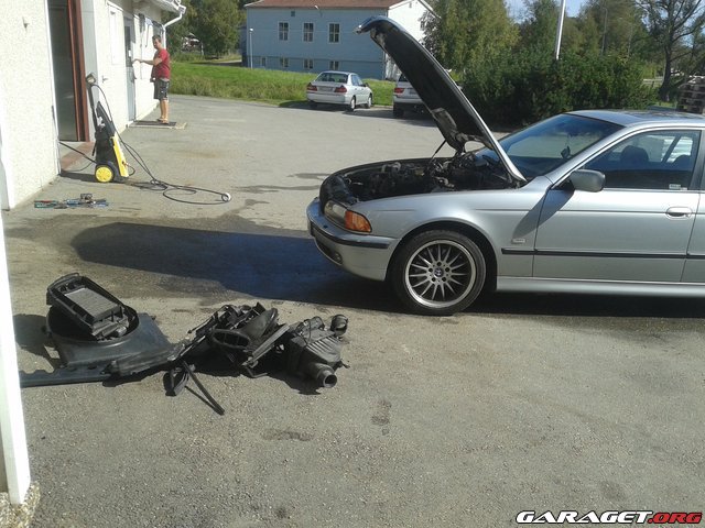

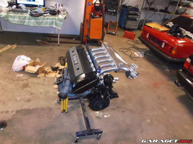

nu har det hänt lite grejer var nere i torsdags kväll och rensa e30in på allt som behövs för att få liv i e39. så i morgon är det bara ställa klockan på 08.00 och köra i gång så hoppas motorn siter i e39 i morgon natt men vi får se:D
https://www1.garaget.org/gallery/images/173/172917/172917-3b2ad4d761c6073d832f903107c7cce1.jpg
nu var det lite tomt
https://www1.garaget.org/gallery/images/173/172917/172917-16d1d3d70bae7f43da195d665a87501c.jpg
en liten smidig hjärttransplantation

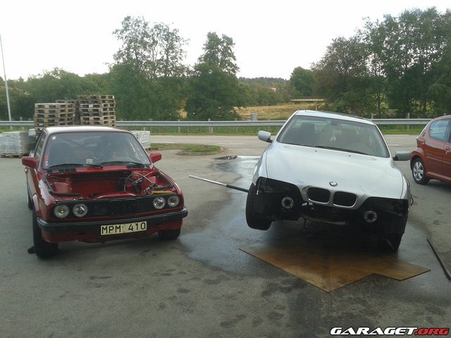

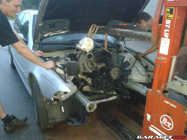

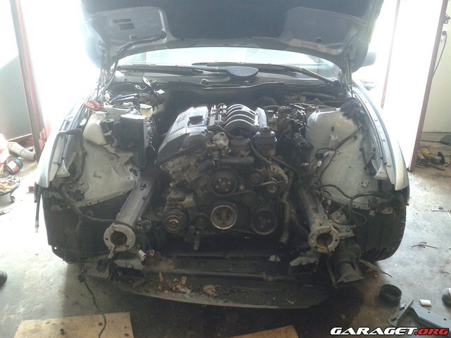

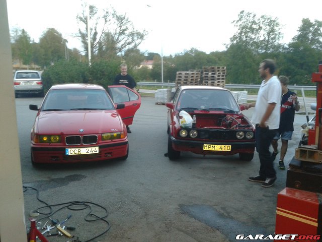

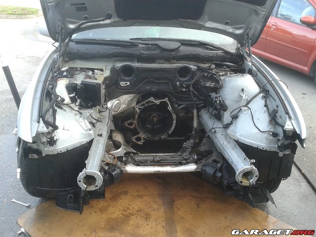

nu har det hänt lite grejer i lördags, blev en heldag i garaget så nu är motorn ur bilarna och prova snabbt att prov montera m50 motorn i e39 den ska nog gå utan större ingrepp tyvärr passa inte motorfästena från m52an till m50 så bli att göra egna men vad fan gör det:P. en jävligt positiv grej var ju att fronten gick att dela vilken den inte gör på e30 riktigt smidigt:) så till veckan så ska motorn helt i och börja göra motorfästen och koppla sprut:)
https://www1.garaget.org/gallery/images/173/172917/172917-ea2f8970873a37f587e47683b05cde04.jpg
börjat skruva
https://www1.garaget.org/gallery/images/173/172917/172917-60d625c1fb6fd9ffea438806c6a57f73.jpg
delad front mycket smidigt
https://www1.garaget.org/gallery/images/173/172917/172917-70320e9f49d56f3fddee8d45bfe1641a.jpg
äckel m52b23 an ur

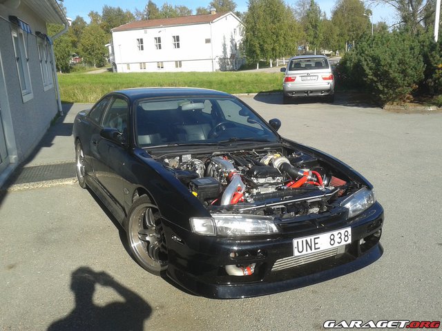

lindström skulle ge lite motivation tänkte han med sin nissan, men när ha skulle dra iväg small något till så eventuellt gick kopplingen:(
https://www1.garaget.org/gallery/images/173/172917/172917-1ed02482d7dda99d9216714bd9169d69.jpg
så perra fick komma med sin äppelexpress på 380whp (för övrigt är äpplen är för jävla fint och ha när man skruvar)
https://www1.garaget.org/gallery/images/173/172917/172917-36734ccd4ecd00a634bc5e3f62f91f2e.jpg
perras bmw

e30 vs e39

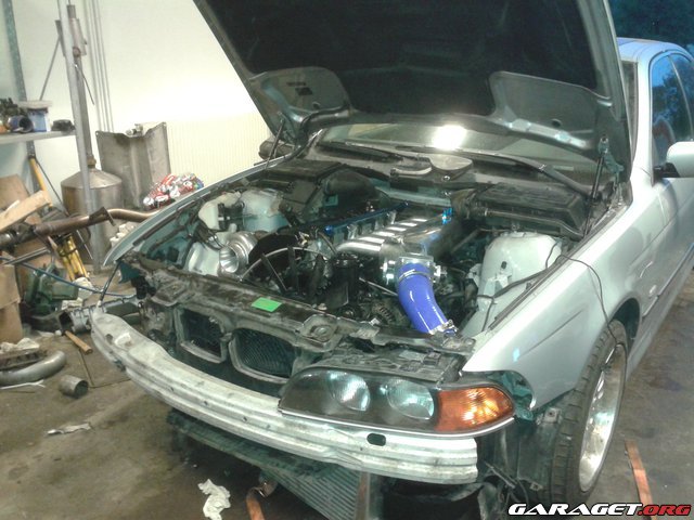

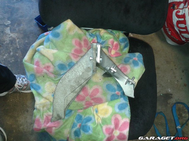

så minna vänner nu har det hänt lite i helgen igen, har tagit och bytt vevaxel tätning. så hoppas den inte läcker längre. har även fått i motor och låda nu, så får ta och göra motorfästen i helgen. ingen som vet ifall något passar till m50 i e39? har även beställt ett grenrörs kitt så lilla snigel kan komma på plats till helgen,
https://www1.garaget.org/gallery/images/173/172917/172917-c4376878852a624e610bd69a7fdc6c73.jpg
2 564 Inlägg
16 september 2013
vad jag fattat så finns det inga färdig motor fästen till m50 till E39 har letat efter det med...
går inte modda dom du har ?
tack till:
www.MBSCA.com
124 Inlägg
16 september 2013
nä tror inte det häller, får nog bygga egna, då fästena är i aluminium, och jag inte har tillgång till tig, hur går det för dit bygge?

Går det inte att plocka fästen från en 525, är de inte m50 i dessa? Inga dumförklaringar tack! smile

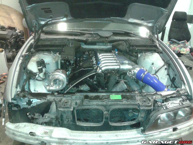

slog ett par timmar i garaget idag och har nu har vi fått gjort om motorfästet från insugsidan så original e39 fästet passa. men det konstiga var att fästet från avgassidan passa rakt på så vill tacka för svar ang motorfäste, men det löste sig smidigt, lite positiva grejor är att ic, alukylet, ialla fall ena tryckröret passar rakt på:) så blir att dra iväg en beställning med lite bränsleledningar och lita annat lullul så blir det stor meck till veckan så med lite tur blir det uppstart nästa helg, tror det kan bli riktigt bra det här   Med vänlig hälsning
https://www1.garaget.org/gallery/images/173/172917/172917-1be3d020d249ef9912d91eceea3280ec.jpg
moddar lite motor fäste
https://www1.garaget.org/gallery/images/173/172917/172917-7287b86f49ad9bbff1ee0540480cbe48.jpg
en vision hur det kan se ut
https://www1.garaget.org/gallery/images/173/172917/172917-2f071f6f21e50effef1084e894845dfe.jpg
snigel sitter som gjutet

nej inga dum förklaringar från mig får du inte, frågar man inget får man inga svart:) det sitter m52 motor i dessa karosser och det är alu block istället för gjutjärn+ plus att dom har vanos. så fästena var lite bredare isär,, men det gick att modda som tur var:) men tack ändå.

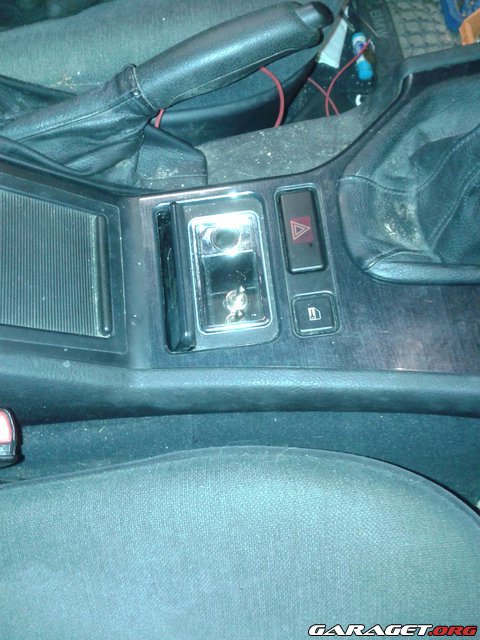

så ännu en helg avklarad, dock inte så mycket skruvande som planerar, då tjejen har fyllt. hon får ju ha uppmärksamhet en gång om året ialla fall. men har i alla fall fått i sprutet nu så det är ju bara tuta och köra. hoppas även att grenröret kommer snart så man kan börja pilla ihop det så med lite tur så kan det bli uppstart på söndag big_smilebig_smile
https://www1.garaget.org/gallery/images/173/172917/172917-899cd2255086f48540f2d9cae4b23ca9.jpg
iomed att vi har bestämt oss för att göra bilen så diskret som möjligt kom niklas på att vi kunde gömma knapparna för launch Control och laddtrycks styrningen i askoppen.
