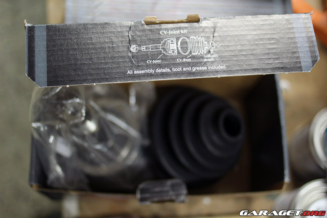

Hej alla gorg:are!
Ingen stort har hänt annat än att jag nu fått mina drivknutar, (tillverkade av CDX i Åkersberga)
https://www1.garaget.org/gallery/images/138/137994/137994-4d68aa02bfb146375f248aa8f343ef71.jpg

Tjusigt, vad fick du ge för dessa?

Tackar! smile
Till V6:an (som dessa är) är de lite dyrare, men jag gav 4000:- för båda sidor. smile

Var ju inte så farligt ändå. Jag har börjat leta jag också. Knackar så fint när man svänger ibland nu. smile
