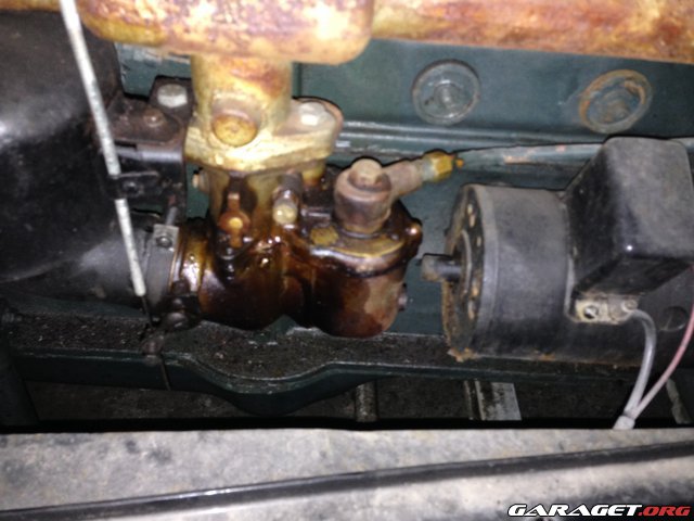

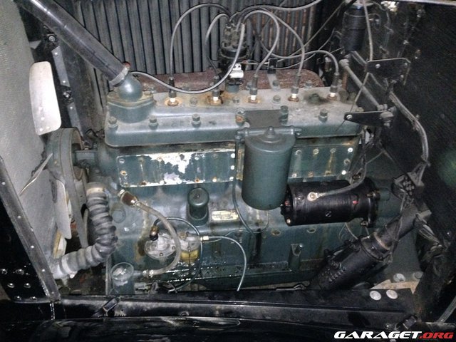

Hallå där alla entusiaster, ska fatta mig kort. På vår firma har vi 2st gamla veteranlastbilar från volvo i superskick. Vi brukar ha dem när vi inviger jobb, samt på några utställningar ibland.  Den ena går som en klocka, men den äldsta av de har vi har haft lite problem med så länge jag minns. Tråkigt att den bara ska behöva stå, så idag fick jag igång den och har även fixat slang och bytt diverse däck mm..
Modellen på den äldsta är 1932 så den har några år på nacken:rolleyes:, men motorn skall vara iordninggjord sedan vi köpte den.
Nu till det jag behöver hjälp med, när den har stått länge så behöver man ofta köra tryckluft i tanken för att den ska suga ordentligt och starta. Då jag har jobbat en del med den frekvent nu så behöver man inte göra detta för tillfället. Det stora problemet är att den går ojämnt om inte choken är halvt utdragen. Idag när jag testade så var det några gånger som jag startade och den gick klockrent på tomgång utan choke, men de resterande och övervägande gångerna så tänder den till varannan sekund om inte choken är utdragen.

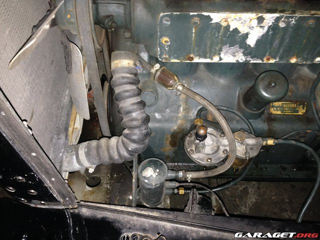

Har funderat en del på bränslepumpen då den är elektronisk, om den kanske inte matar tillräckligt? Men eftersom vi har kört den längre resor på lite choke så kan pumpen inte vara problemet?
Eller om det helt enkelt är skit i förgasaren?

Chokens funktion brukar ju bara att minska luften så mer bränsle kommer in, kolla så det inte är luftläckage först.
