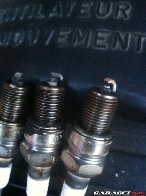

Går för snålt? Ta upp stiftena o se hur dom ser ut
14 Inlägg
11 september 2013
https://www1.garaget.org/gallery/images/194/193115/193115-845009519e4b7741df19ab119323213e.jpg
Sift
https://www1.garaget.org/gallery/images/194/193115/193115-aec671b7ca96af7c3f75ed2731fbb0b4.jpg

Låter nästan som att den blivit snålställd och av stiften att döma.
Finns en justerskruv under gasaren som su skruvar med en 8mm långhylsa eller lednyckel.
Skruvar du utåt får den mer soppa inåt mindre soppa, men innan du börjar justera förgasaren tycker jjag du ska se om du har nån eller några tändkablar som felar, kan vara de som gör de oxå

Tändstiftet längst till höger på bilden ser lite taskigt ut när det är så där "krispig" yta och så pass sotigt.
Kolla efter vakuumläckage, kolla så alla vakuumslangar sitter där dem ska.
Byt tändkablar. Slipa bort ärg på rotor och fördelarlocket, är det alldeles för slitet så byt till nya. Kolla efter överslag i fördelarlocket, syns som en svart rand på plasten inne i locket. Byt till nya tändstift.
