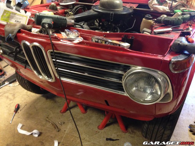

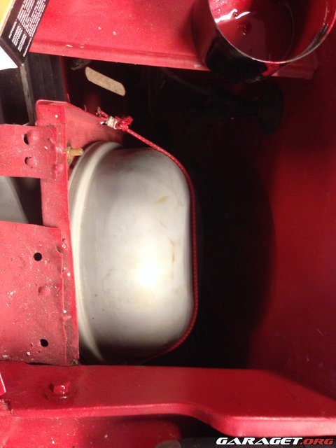

Fixade hållare till lysenas täckkåpor. Elastiska skosnören! Och sparade de små clipsen i änden bara för att de är original.....

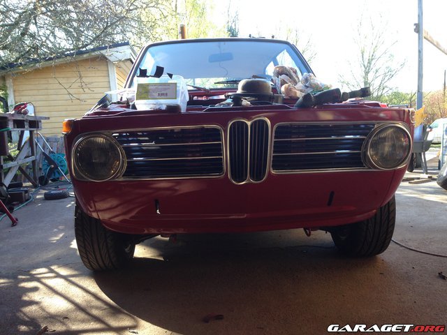

Mycket jobb med 1600:an i helgen. Man börjar se ljuset i slutet av tunneln. Men det är också nu som varje sak som hänger upp sig får stor betydelse, och kan stoppa hela projektets färdigställande i tid för BOS.
Monterat det sista i motorrummet och startat upp! Upplevde den som mer svårstartad, men den var lite bråkig även när motorn var i den andra bilen.
Lite konstigt, det sitter en renoverad Weber 34 ICH på, och det är en ren ersättningsförgasare till denna motorn. Plockade isär den igen och kollade munstyckena och blåste rent. Ändrade flottörnivån lite, ingen skillnad. Kollade så det sitter rätt munstycken och emulsionsrör i, och det gör det.
Konstigt. Man fick justera ut blandningsskruven 4 varv och det är fel. Det ska vara max 2,5 varv.
Kollade de nya stiften, alldeles sotiga efter bara en stund. För fet blandning.
Kollade komp. 12 på alla, klockrent.
Men jag satte ju även en ny blandningsskruv på förgasaren......tog ut och kollade, såg fin ut. Jämförde med den gamla. Vad i .......? En helt annan vinkel på spetsen! Fel skruv. Sen hann jag inte prova mycket men bilen gick fint och jag är ganska säker på att det var felet.
Även monterat grill.

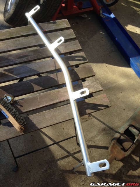

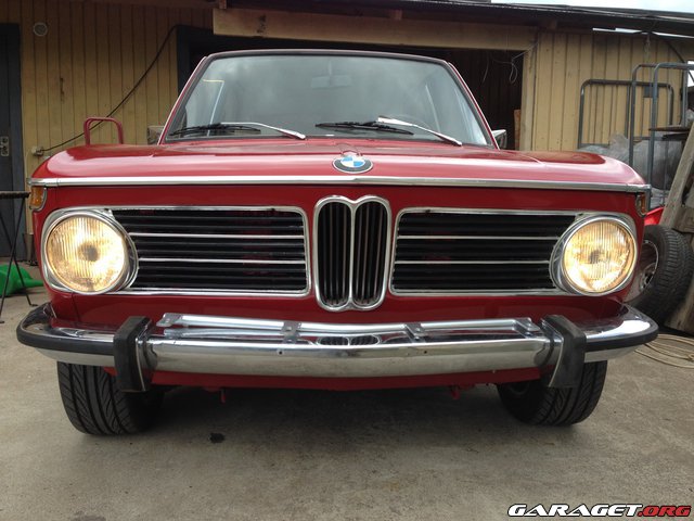

Fixat extraljushållaren. Kul tillbehör!
https://www1.garaget.org/gallery/images/162/161256/161256-ef7fe27710c365b397b4f126fc656e58.jpg

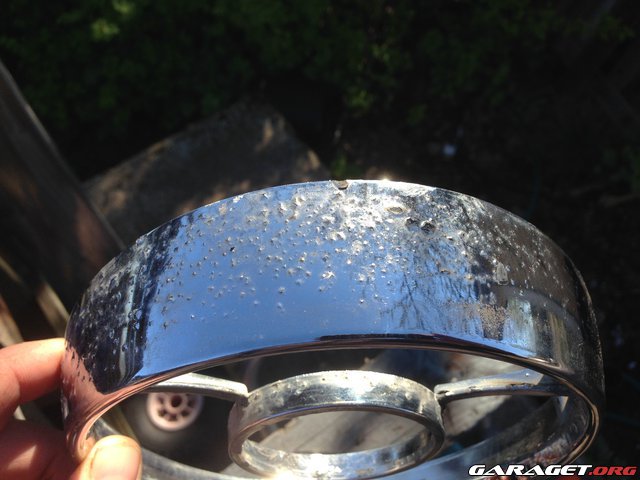

Blir kromade hella 186 och gula positionsljus med kromad baksida på den.
Kofångarna ska fixas till med lite invändig blästring och lackering, förhoppningsvis ikväll. Sen montering på bilen.

Finns ju krom på burk. Blir kanske inte lika bra som när man lämnar iväg delarna för kromning.

Krom på burk håller inte utomhus. Kroma om går nog inte. Hoppas hitta ett par finare lysen.

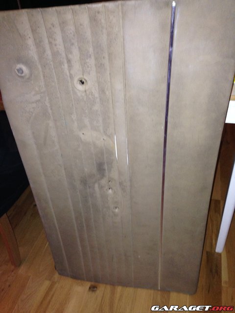

Dörrsidorna är inte så särskilt fina minst sagt. Men jag har inga andra svarta som jag kan använda. Dessutom har man gjort hål i dem och monterat finfina högtalare nån gång på 80-talet.....
Alltså ska de renoveras!

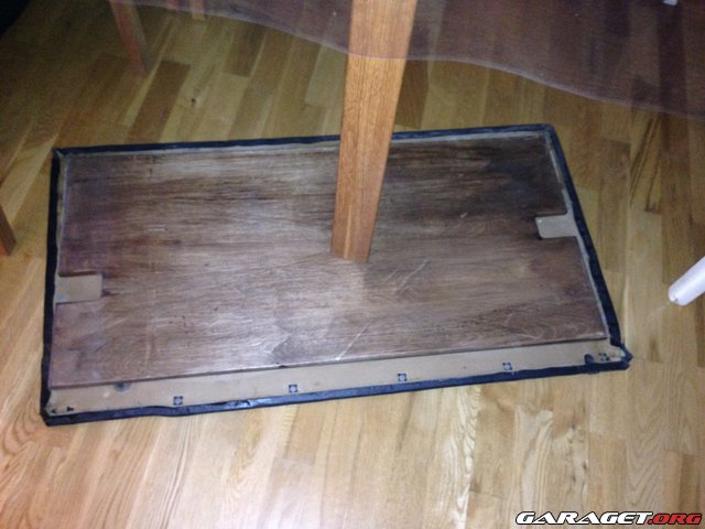

https://www1.garaget.org/gallery/images/162/161256/161256-4bed065f5f22eb7f7aa029d1fb85c55b.jpg

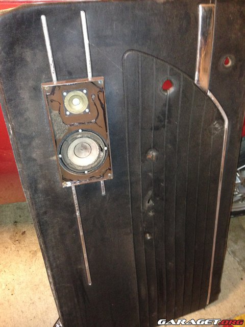

Jag har sen min allra första 02 skrotades sparat på dörrsidorna från den. De har dock förvarats lite vårdslöst så de är hemskt smutsiga, och smutsen går inte bort. Däremot kanske stommarna är användbara. De är av pressad papp och stommarna på de svarta sidorna är kass i hörnen.
https://www1.garaget.org/gallery/images/162/161256/161256-05a420a4c36f15b8f62672b779ae8c9b.jpg
Bara att skala bort klädseln.

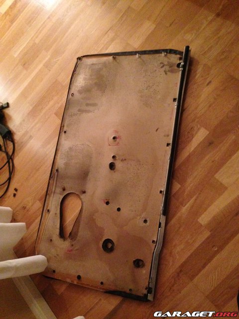

https://www1.garaget.org/gallery/images/162/161256/161256-5d3318317d11863f69bcf38ab108b8d5.jpg

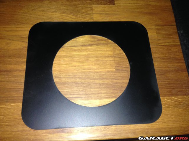

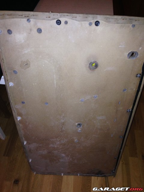

Har de här laserutskurna täckplåtarna som ska gömma hålen efter högtalarna och hålla de nya högtalarna som ska dit.
https://www1.garaget.org/gallery/images/162/161256/161256-a385d93a1b48af72d82a9e31e270f738.jpg
Här har klädseln bytts och limmats och ligger i press. Bilder kommer på resultatet.

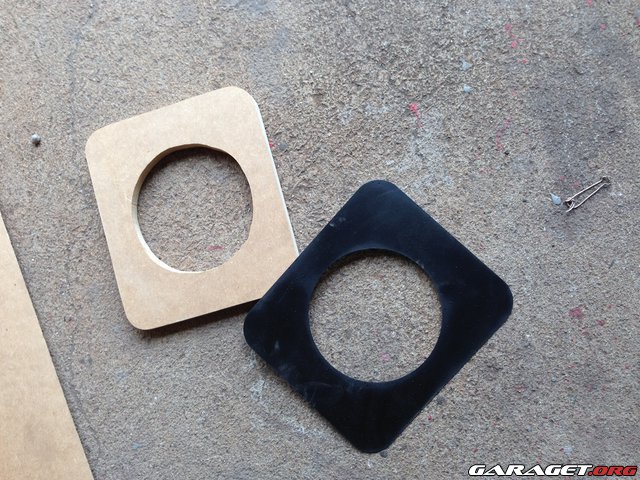

Högtalare ska dit, men de tar i fönstermekanismen så distanser måste tillverkas. MDF som kläs med krom runt kanten kanske? Och sen den svarta plåten ytterst.

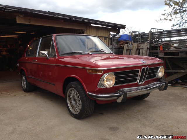

Satt fast stötfångare fram, monterat emblem, monterat förvaringsfack bagageutrymme, monterat sista listerna.

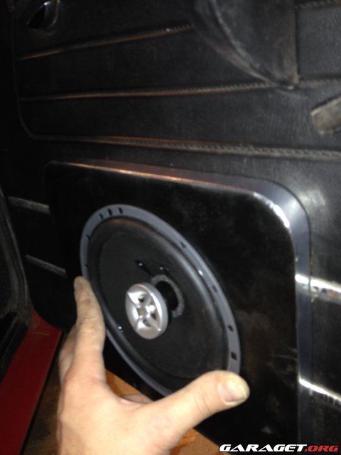

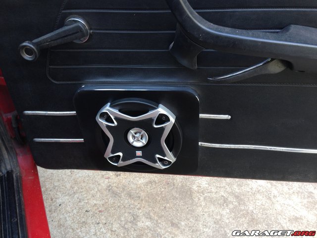

Högtalare monterade.
https://www1.garaget.org/gallery/images/162/161256/161256-d98acc3966ad54c19e8138e54231e26e.jpg

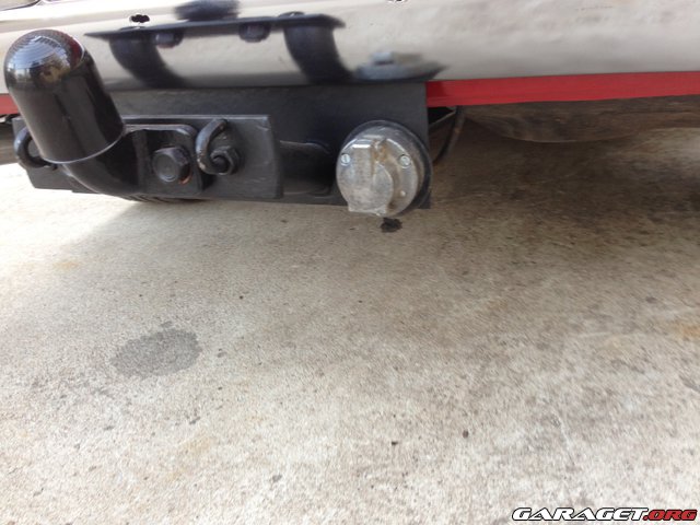

Kontakten till draget monterad. Kul att originalet i aluminium var användbart.
https://www1.garaget.org/gallery/images/162/161256/161256-6cf60ce754447dbef9578c68c7750832.jpg

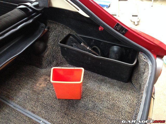

Förvaringsfack original (eller tillbehör?) som sitter fast vid sidan är bra att ha. Lägg märke till den fina 70-talsorangea papperskorgen, komplett med fästen på baksidan! Får se om den hamnar i bilen. Den satt i mittkonsolen på passagerarsidan, men jag vill inte göra hål i den som sitter i nu. Den gamla var kass.

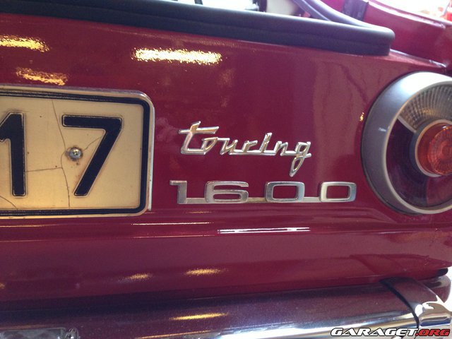

Kommer du att skaffa nya regplåtar?
Nylackad och allt. Sen montera gamla spruckna plåtar. Ser lite fel ut tycker iaf jag.
Hade iaf jag gjort om jag va du.
Ser iaf ut som att du snart är klar med bilen.
Bayerische Motoren Werke. For the Win.
The only time a BMW owner willingly removes his car from the road. Is to remove the road from the car.
Never Argue With An Idiot. They´ll Lower You To Their Level And Then Beat You With Experience.
395 Inlägg
21 maj 2015
#239
Nope
Gamla plåtarna kommer sitta på, och även de perfekt slitna emblemen på huv och baklucka. Tidens tand gör ibland att saker blir finare.
Man ser ju inte längre på karossen vad bilen varit med om under sin livstid.
