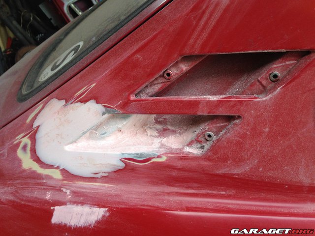

Spacklat vid luftutsläppet och grovslipat. Formen ser ok ut.

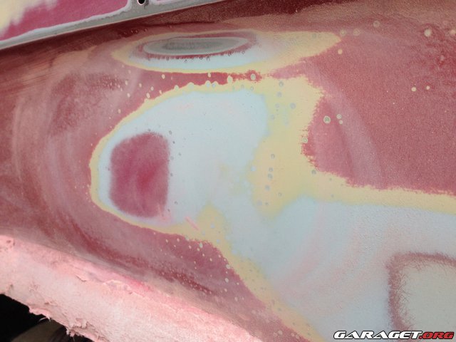

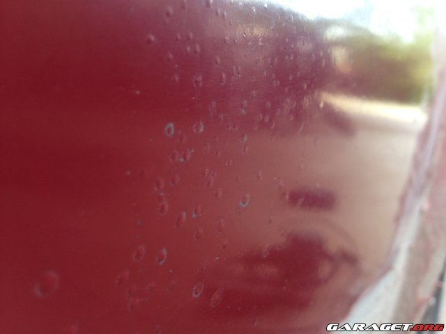

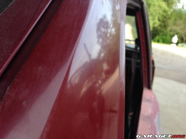

Har slipat bort allt sprutspackel från den gamla krockskadan på höger sida. Hade ju planer på att byta hela sidan men bilen är ju inte sned och plåt- och spackeljobbet är utfört på ett bra sätt. Enda felet är som sagt att på alla ställen där man använt sprutspackel har det blivit knottror på lackytan.
Detta har debatterats fram och tillbaka, många anser att det är helt ok att använda och lika många anser att det är stor risk för problem.
Jag har iaf bevisat för mig själv att man inte ska sprutspackla, utan istället använda slipgrund.
Så här ser det ut på omlackat ställe med sprutspackel...
https://www1.garaget.org/gallery/images/162/161256/161256-693e31e5932c9ca135a4521204a6b161.jpg
....och så här på omlackat ställe utan sprutspackel.
https://www1.garaget.org/gallery/images/162/161256/161256-4fcd7564b629dd765862cd04f2bffc11.jpg
Här ser man de lager som påverkats. i mitten har den röda originallacken kommit fram. knottrorna går igenom från sprutspacklet, grundfärgen (gul) och den nya lacken. Originallacken är opåverkad.
Resten av reparationsjobbet med krockskadan kan behållas och får ett nytt lager spackel och slipgrund.
https://www1.garaget.org/gallery/images/162/161256/161256-799ce280ab6314faea4486fb69f008f7.jpg

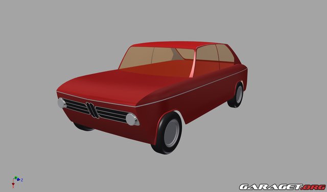

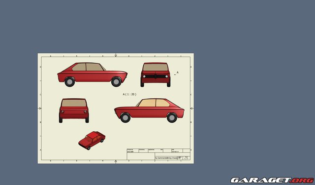

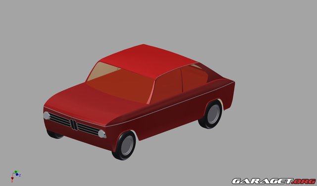

Lekt lite med datorn...
https://www1.garaget.org/gallery/images/162/161256/161256-e229dc1b17a0846990df289a97e00d02.jpg
https://www1.garaget.org/gallery/images/162/161256/161256-e5f24ccd2f676af83949d7d522988339.jpg

Bättre perspektiv
https://www1.garaget.org/gallery/images/162/161256/161256-fb731cc8036ed2ffeb65d8ec431b64e7.jpg

smaken är som bekant olika, men jag skulle använt kofångarna.

Sj så är jag både och när det gäller kofångarna. Snyggt utan. Men även snyggt med. Svårt att seja.

Kofångarna ska sitta på.
De är ganska fina och bilen ska bli så nära original som möjligt.
Har bara inte hunnit lägga på dem i datormodellen.

Krom blir snyggt mot en röd lack, tycker till och med att det är snyggt mot grönt, som på min.

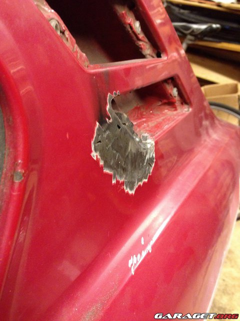

Svetsat lite vid vänster ventilation....

#155
Detta verkar vara ett känsligt ställe på touringen.

Inte mycket svets kvar nu, bara lite vid tröskeln och lite vid sidorutan vänster sida.
Hade varit klar om inte gasen tagit slut...

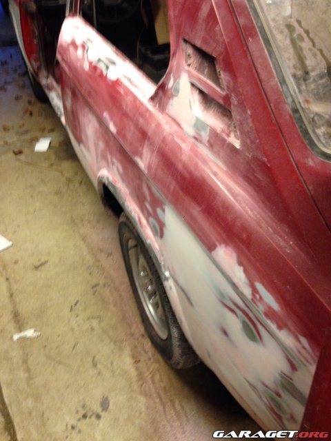

Hunnit slipa lite idag efter bromsbyte på e60:n.
Måste öka på tempot! Ska ju lacka innan våren.
https://www1.garaget.org/gallery/images/162/161256/161256-9c2f5123b6456062eb7fcd3f776a9e72.jpg
