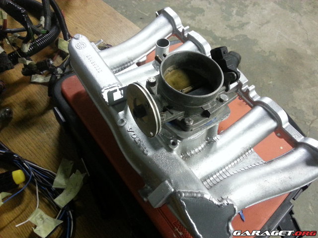

Insuget har även blivit om-modifierad så vi kan få på gasspjället smile
https://www1.garaget.org/gallery/images/181/180505/180505-d0ea1ece8cfb46fd48b145b4bc2a1b3f.jpg
https://www1.garaget.org/gallery/images/181/180505/180505-d02b18656a9e6f72a9c3bff8e76b6ce1.jpg
