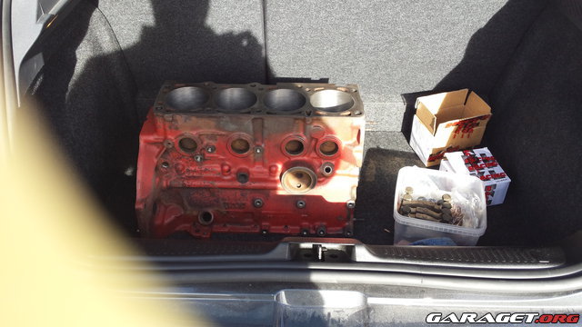

Åkte till Nyköping idag och lämnade in vevaxel, block mm för ballansering, ska använda pinnbult och mutter till ramlageröverfallen så det blir en linehoning också. Tyvärr hade han mycket att göra på Motor-Mekano så det skulle ta ca 2 veckor.
Kolvar är beställda och det blir JE, letar nu efter K1 stakar till bra pris. I Sverige verkar dom kosta minst 4500kr men det går att hitta från USA för typ 2400kr med frakt. Surt bara om det fastnar i tullen i Sverige.
Här är en ointressant bild på blocket, påväg till Nyköping. Sry för fingret i bilden.https://www1.garaget.org/gallery/images/86/85264/85264-8d702af1602fffb091b1604c7193cba9.jpg

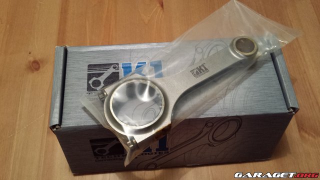

Idag blev en bra dag. Dom ringde från Motor-Mekano och blocket och vevpartiet var klart. Sen fick jag sms från DHL om att mina stakar hade kommit. Så har vart o hämtat allting. Nu får jag hoppas på att kompisen har tid att borra, hona och decka blocket i helgen. Annars får jag väl sätta mig och slipa bort gammal färg och börja väga in kolvar och stakar så länge.
K1 stakar

Nä dom är dyrare men ska vara bättre. Gav 4500 med frakt

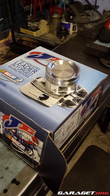

JE kolvar smile Blev till 16v ifall man får för sig att köra på det ist tongue
Kände på dom och jäklar vad mycket lättare dom är än original kolvarna.

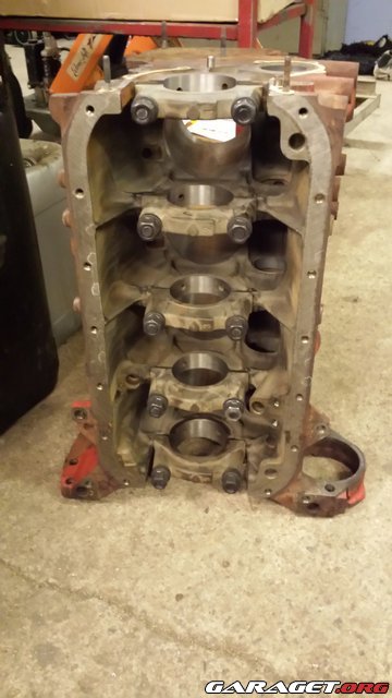

Bild på blocket där man nu ser ARP bult till veven.

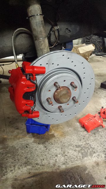

Under tiden jag väntat på att han ska komma hem från Brasilien har jag uppdaterat bromsarna fram med inspiration från magisterns 940. 302mm bromsar från s/v/c70.
Åkte till skroten och köpte ok och okhållare från xc70 som skulle enligt dom vara till 302mm bromsarna. Köpte sen hålborrade zimmerman skivor som var 302mm och märkte direkt att det var fel hållare.
Ringde tillbaka till skroten men dom hade inga större okhållare så jag åkte ist till volvo och bytte in dom små okhållarna mot dom stora. Köpte sen stålomspunna slangar runt om och nya orginalbelägg.
Pratade med farsan som jobbar som cnc operatör så han fixade distansbrickor till okhållarna i rostfritt och sen var det bara ge sig på o slipa, måla och montera
Såhär blev det.

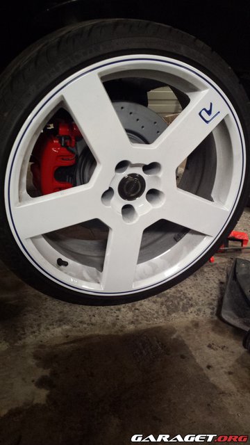

Bild med fälg
https://www1.garaget.org/gallery/images/86/85264/85264-55071ecf5a0e83392c74712e8b79360a.jpg
Blev riktigt nöjd! Oken bak ska nu bara målas i samma färg och sen ska allt luftas.
Hoppas på att det räcker någe längre än orginal iaf.
