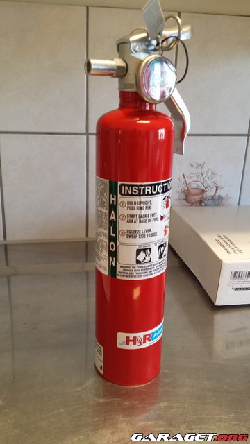

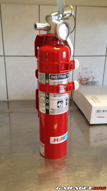

Har funderat en del på det där med brand i bilen. Så en investering i en bra brandsläckare i bilen känns som en självklarhet.
Vill absolut inte ha pulver som förstaval då bilen bara är att skrota om man släcker bilen med det. Men man vill ju ha något som är väldigt effektivt.
Så har kommit över en RIKTIG släckare som allt bilfolk borde ha.
wink
https://www1.garaget.org/gallery/images/86/85264/85264-170f6e83a386db037688a09080945f7b.jpg
Med snabbfäste
https://www1.garaget.org/gallery/images/86/85264/85264-df7231d1a74bb708f1d89729991856f5.jpg

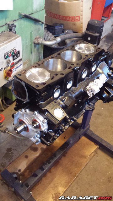

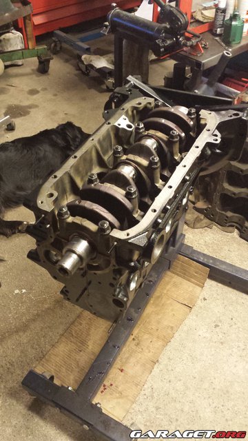

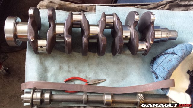

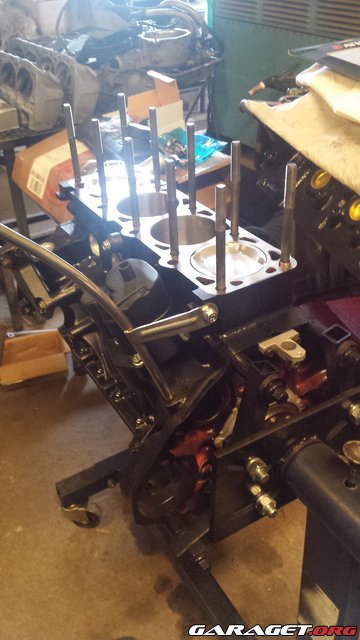

Nu har det tagit fart så underdelen är i princip klar. Var ute idag och viktade in kolvar och stakar och monterade ihop allt.
Vevaxeln la jag ner för ca en månad sen men har med lite bilder på det också.
Vevaxel och mellanaxel klara för montering:
https://www1.garaget.org/gallery/images/86/85264/85264-ae72c0f0e9fbb156ecde91867ceaab35.jpg

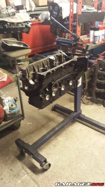

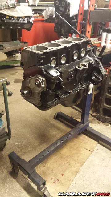

Blocket klart för o montera vevaxeln:
https://www1.garaget.org/gallery/images/86/85264/85264-2c3aa5171c654057e032a0033998a7b2.jpg
Här har vi dragit åt bultarna, 130nm ska nog hålla den på plats smile
https://www1.garaget.org/gallery/images/86/85264/85264-4d7273d7e0bd57e2a3d9fcc0c8de9003.jpg

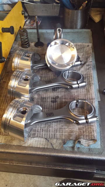

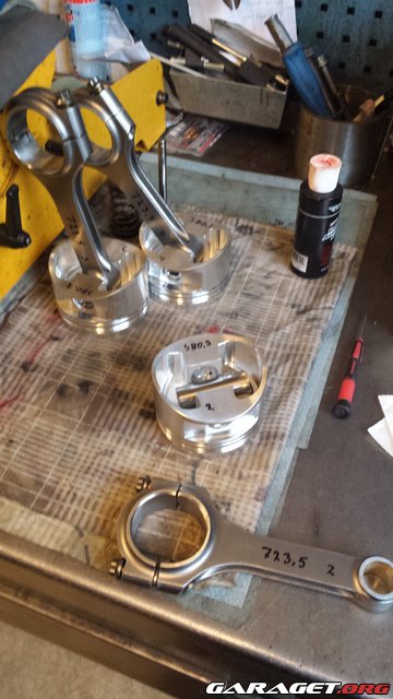

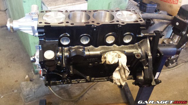

Viktar in kolvarna och stakarna:
https://www1.garaget.org/gallery/images/86/85264/85264-cdae93f73e9120ef844e294c7e3f76e9.jpg
Viktat och klart. Riktigt snyggt smile
https://www1.garaget.org/gallery/images/86/85264/85264-7d81f924538845609408c93c0a97178f.jpg

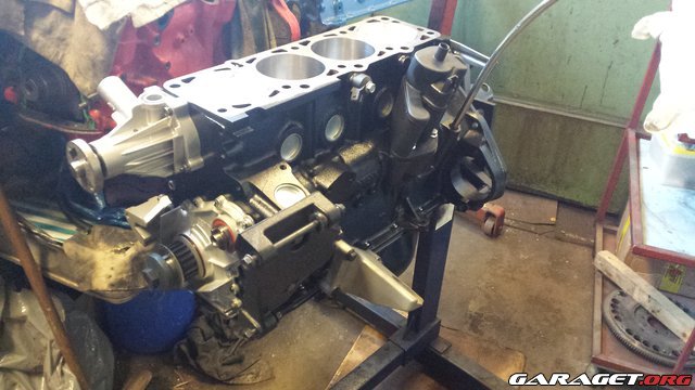

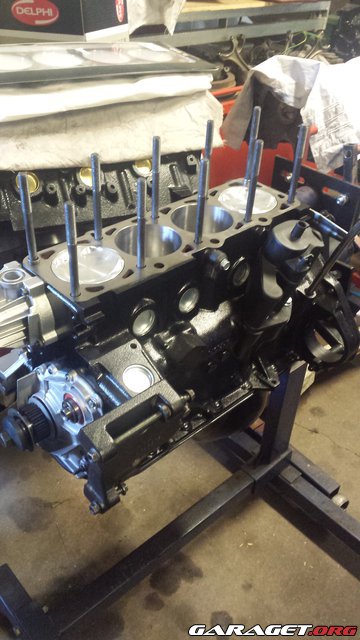

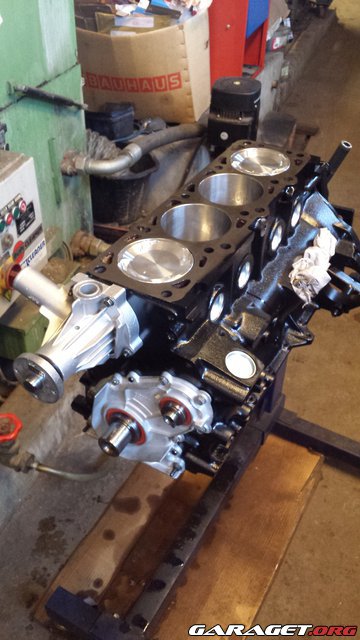

Här är nu en i stort sett komplett helsmidd 2.5 liters med 16v kolvar:
https://www1.garaget.org/gallery/images/86/85264/85264-0183326653dc1b46b5ef51c6ad1a944a.jpg

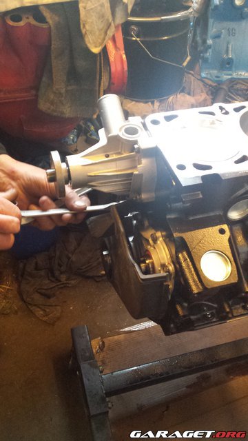

Kompisen hade en ny SKF vattenpump också som vi monterade:
https://www1.garaget.org/gallery/images/86/85264/85264-4aebbbbd022c6adc5f4f8048c9b55b7d.jpg

Ska ut och montera oljepump och allt annat till blocket i helgen. Toppen ska vi sätta ihop nästa vecka så väldigt snart är motorn klar.

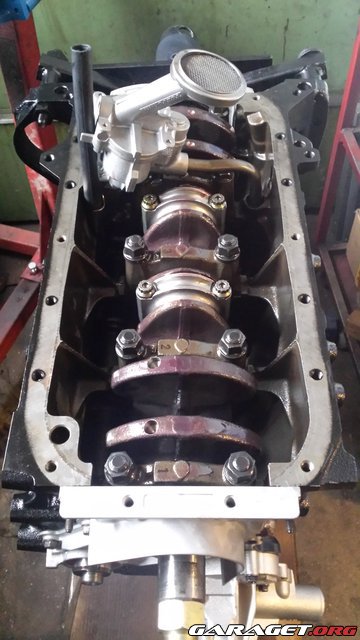

Oljepump på plats
https://www1.garaget.org/gallery/images/86/85264/85264-bd4b2e96f7f7eaf84d1cd348e568d45e.jpg

Färdigt block
https://www1.garaget.org/gallery/images/86/85264/85264-633b04660d873771991b2d6cf55ef80c.jpg

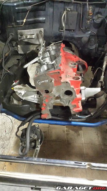

Väntar på att min topp ska bli färdig så under tiden har jag börjat passa in lådan. Fick låna ett tomt block av en kompis.
https://www1.garaget.org/gallery/images/86/85264/85264-ce0fc7c7c3d879b72fb0e85a7c0bc746.jpg
https://www1.garaget.org/gallery/images/86/85264/85264-fcbfcb669754d6f7f6dfa1432fc4932d.jpg
Nu är motor och låda nerlyft och lådan står på ambulansstaget. Ska ge mig på att bygga balk och länkage i morgon och sen se hur mycket kardanen ska kortas.

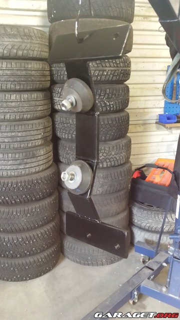

Har i veckan som varigt fixat kardan, växellådsbalken och växellänkage till lådan så nu är drivningen klar.
Igår var jag iväg och satte dit 531an på motorn och fixade kamdrivningen.
Har vart dålig på att ta bilder på modifieringen för att få allt att passa till lådan. Här är iaf hur balken blev ihop med volvo valp kuddar.
https://www1.garaget.org/gallery/images/86/85264/85264-f882f43ac6949cfb4ae5b85d33d29727.jpg

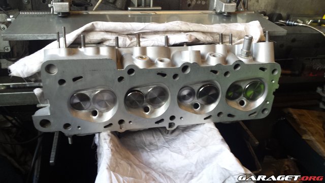

Toppen, rostfria ventiler 38/46
https://www1.garaget.org/gallery/images/86/85264/85264-2af2badb28e791c0c9d2a90a43d08729.jpg

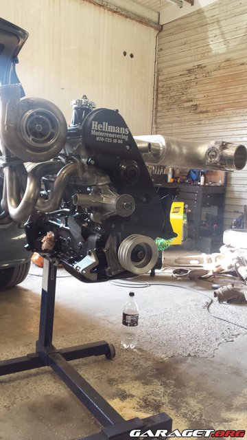

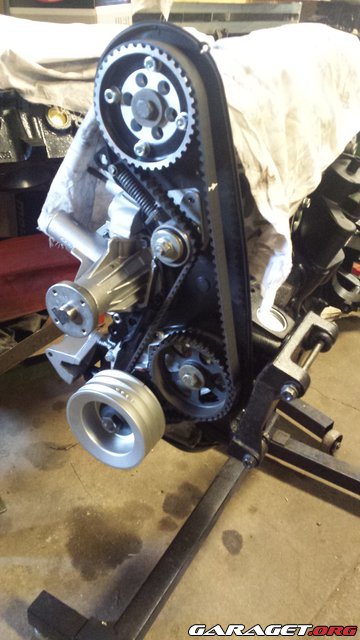

Toppen sitter monterad och kamdrivningen är klar.
https://www1.garaget.org/gallery/images/86/85264/85264-dde4f4126a93da71b30bc6f40a8c323d.jpg

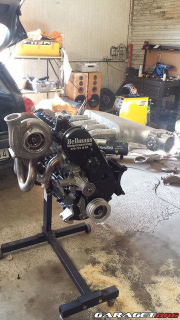

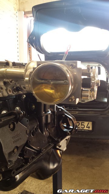

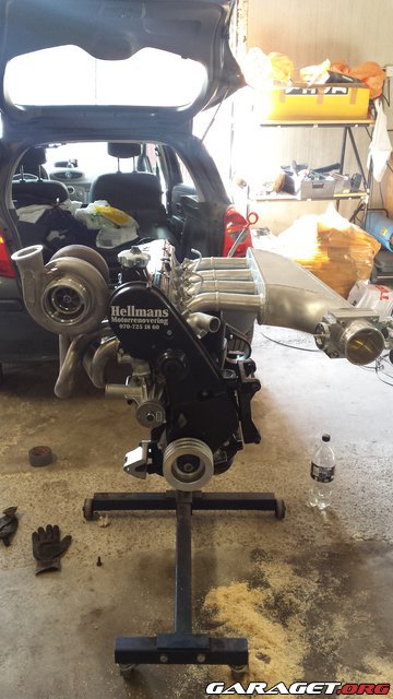

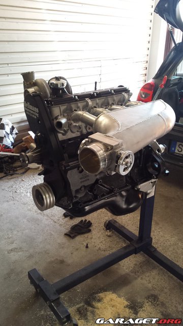

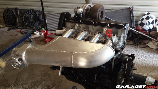

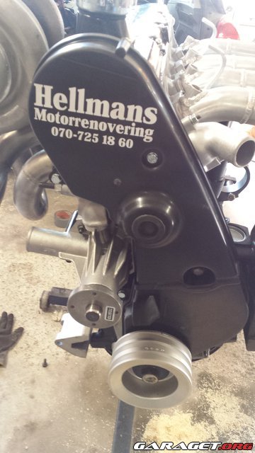

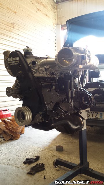

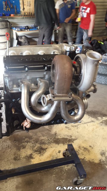

Nu är hela motorn helt klar. Så det blir att lägga ner den i bilen under veckan. smile

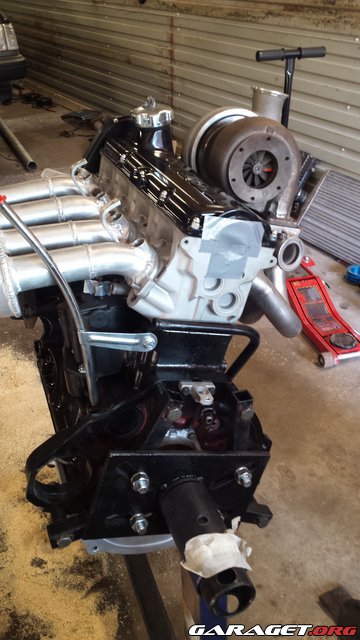

Tog lite bilder på motorn
https://www1.garaget.org/gallery/images/86/85264/85264-5a3935df74c15d84e8f1837169404f98.jpg
https://www1.garaget.org/gallery/images/86/85264/85264-8f3384d6b39abc39b545305daba69e0a.jpg
https://www1.garaget.org/gallery/images/86/85264/85264-b302df78aedfc1d332dd389f85808a93.jpg
https://www1.garaget.org/gallery/images/86/85264/85264-44af2546dcdd46a58c751fb52463a9f5.jpg
https://www1.garaget.org/gallery/images/86/85264/85264-bc23dd8520addc917526d8e10204ea93.jpg
https://www1.garaget.org/gallery/images/86/85264/85264-f74f2593c96a5c4cb7b163ac16d99ed9.jpg
https://www1.garaget.org/gallery/images/86/85264/85264-ae66c86511cfbed0eed18625d7c77efa.jpg
https://www1.garaget.org/gallery/images/86/85264/85264-b8e7267e70dc4e9f2b026ae215c0cae3.jpg
https://www1.garaget.org/gallery/images/86/85264/85264-6734581552f21d39f11283a74c7b598f.jpg
https://www1.garaget.org/gallery/images/86/85264/85264-837b46a103b1603cd1b9e3c0d5d7b2c1.jpg
