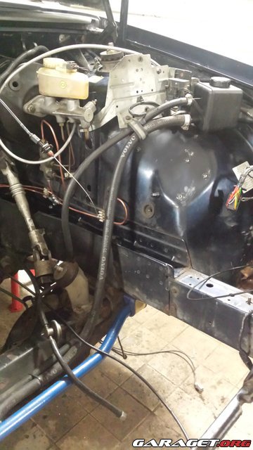

Igår testmonterade jag motorn i bilen, tyvärr gick inte insuget att få dit för ABS enheten var i vägen.
Så jag kopplade bort enheten och drog om bromsrören.

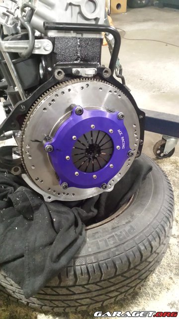

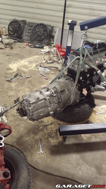

Fortsatte sedan att montera svänghjul, koppling och växellåda.
https://www1.garaget.org/gallery/images/86/85264/85264-03c5971c7d6a72f39b0d897aa576534c.jpg
https://www1.garaget.org/gallery/images/86/85264/85264-187d395ac7e17eacbf29c25f7bedd577.jpg
https://www1.garaget.org/gallery/images/86/85264/85264-49171dcc86d2608917bf3004a63db320.jpg
Trodde det skulle bli svårt att centrera alla tre lameller till kopplingen. Men vi kom på att det gick att dra åt kopplingen genom hålet där slavcylindern ska sitta. Då gick det skitlätt att använda lådan som centreringsdon smile

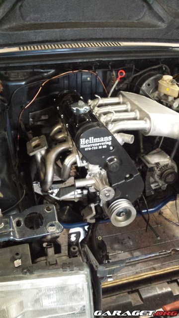

Idag har motor och låda kommit på plats i bilen.
Insuger får nu plats när ABSen är borta smile

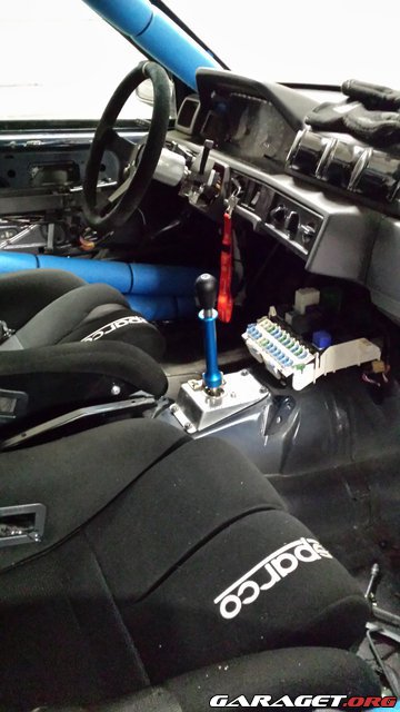

En bild på spaken från SAM. Blir riktigt stabilt kan jag lova!
https://www1.garaget.org/gallery/images/86/85264/85264-1e6c42b870676fc671a632f333d45fff.jpg

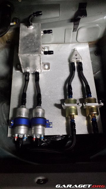

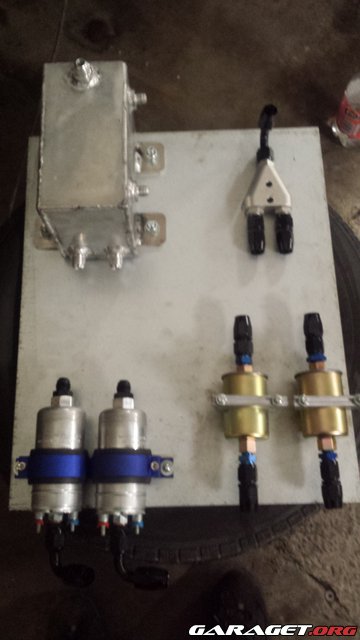

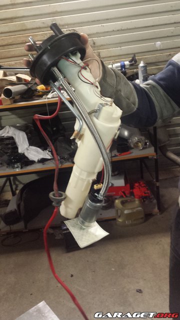

Här bygger vi upp det nya bränslesystemet. Blev dubbla bosch 044 och AN8 matning och retur.
https://www1.garaget.org/gallery/images/86/85264/85264-10101912cf9b474d65e42ed42b3547f2.jpg
Byte av slang i armaturen som ska klara etanol.
https://www1.garaget.org/gallery/images/86/85264/85264-0c6e554a433669910cb75c10efd5e6f8.jpg
Urkapad balja och nya slangar från och till originaltanken
https://www1.garaget.org/gallery/images/86/85264/85264-625913ab568e7e11fc9f725cb2d54c43.jpg
Nya soppasystemet nerlagt i bakluckan.
https://www1.garaget.org/gallery/images/86/85264/85264-38f9cf49b91aed1e6cc0c2d385ccb4aa.jpg

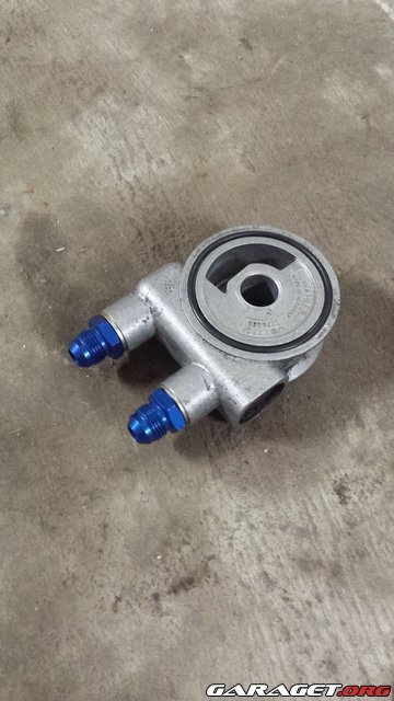

Olje-sandwich från Volvo 240 Turbo med termostat
https://www1.garaget.org/gallery/images/86/85264/85264-b8d7871e2e728c7602c0629a87f73915.jpg
Hittade ingen lång bult till den så vi tillverkade en ny
https://www1.garaget.org/gallery/images/86/85264/85264-c3b6ed7b32305c5753fc044d396786a5.jpg

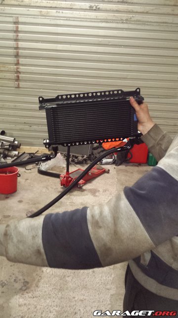

Oljekylaren från Setrab, 19 raders.
https://www1.garaget.org/gallery/images/86/85264/85264-0c5ffd423ef8d9bc1562182b704b35a7.jpg

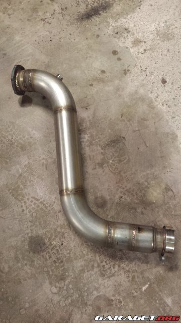

3,5" downpipe i rostfritt
https://www1.garaget.org/gallery/images/86/85264/85264-eb196e0f89a36f26ef11e5833e16285e.jpg

Ser riktigt bra ut! Vad är det för pump i tanken? Orkar den hålla catchen fylld?
402 Inlägg
28 maj 2014
#87
Det är en vanlig walbro 255. Ja då så länge du inte hittar en raka på flera mil och håller stumt i flera minuter så ska det inte va några problem smile
