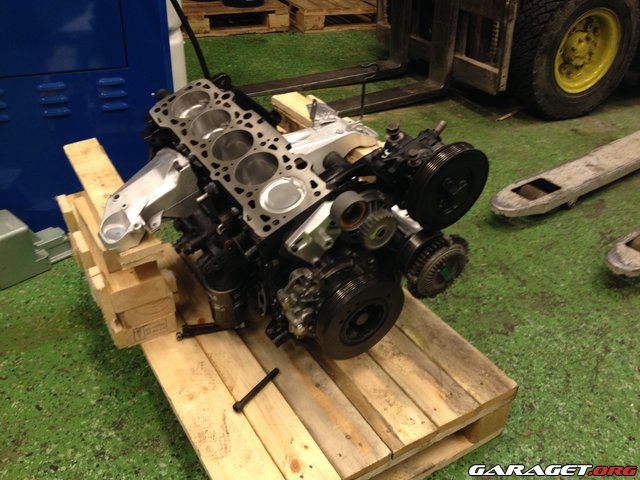

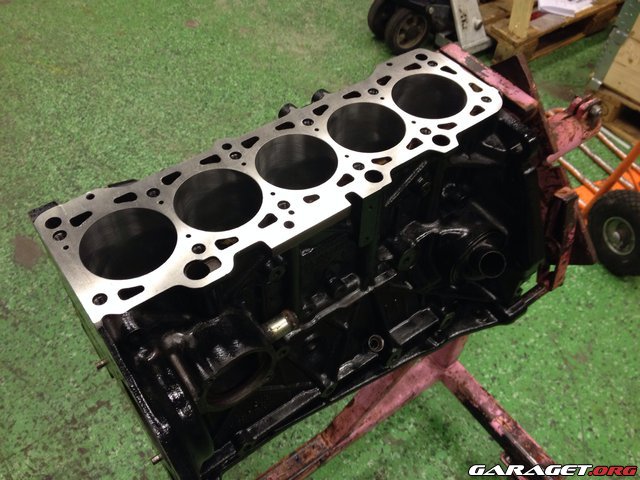

Idag fick man tebax motorblocket från borrningen!
Stressborrat till första ÖD (81.5)
Toppdeckat
Och balanserat med vev, stakar, kolvar, svänghjul åh allt annat som ska sitta där!

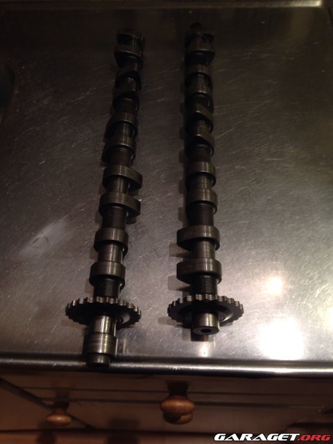

Här även tagit åh införskaffat mig ett par 7A kamaxlar!
https://www1.garaget.org/gallery/images/122/121021/121021-8dcb1548b8851d1865e1010af44b3d0e.jpg

Får följa denna projekttråden! Kommer bli ett riktigt skoj bygge!
Är 7A kamaxlarna original i vissa Audi 5or? Jag som inte är så insatt i Audi 5orna, kan inte någon berätta vad det är för skillnad mellan kamaxlarna som satt i din och dom som du har införskaffat nu? Alltså duration och lyft, hade varit intressant att veta smile

7a kammarna kommer från 7a maskinen som är den vanliga 20v utan överladd som blandannat satt i 80 och 90 karosserna. de har lite högre lyft än orginal kammarna, men jag kan inte specen utantill! smile

Efter att ha sökt lite på google så hittade jag följande uppgifter om 7A kammar angående specen:
In: Duration 224g - 9,6mm lyft
Ut: Duration 213g - 10,5mm lyft.

Okay, tack för informationen! smile

Och bara för att va extra nörd så är orginal:
In 8,3 lyft
Ut 8,8 lyft
Men durationen e mätt @1.0mm, så de e inte den faktiska durationen, därför då låter som att de är så lite smile
Faktisk duration mäts @0.1mm! Alltså ventilspelet...
Så om du ska jämföra durationen på 7A eller org mot typ catcams så få du inte stirra dig blind på duration! smile

Haha, tyckte också det verkade lite. Men då förstår jag, catcams hade båda värdena på 0,1 och 1,0 när jag beställde mina. Lite trevligare lyft i 7A kamaxlarna jämfört med original smile

Nu är veven, stakar och kolvar på plats!
De tar sig...sjukt ivrig att få ihop den, men får inte stressa!!

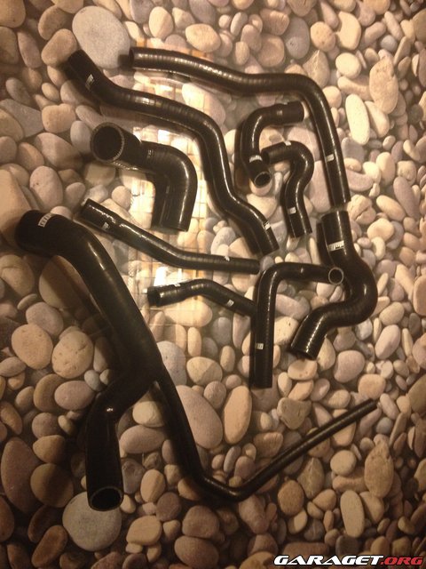

Nytt silikon kylarslangkitt

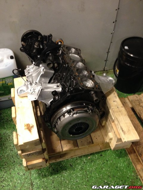

Koppling och svänghjul monterat, så nu e de dags att börja montera in motorn i bilen!
Sachs 707 tryckplatta
KEP 6-puck sinterlamell
3B svänghjul
https://www1.garaget.org/gallery/images/122/121021/121021-ec1655eec3b41f29b9b249096b488c5e.jpg
Nu är botten redo att fraktas hem från jobbet och monteras in i bilen smile
https://www1.garaget.org/gallery/images/122/121021/121021-bd91586ac91a8c4101187bf7337c16a9.jpg

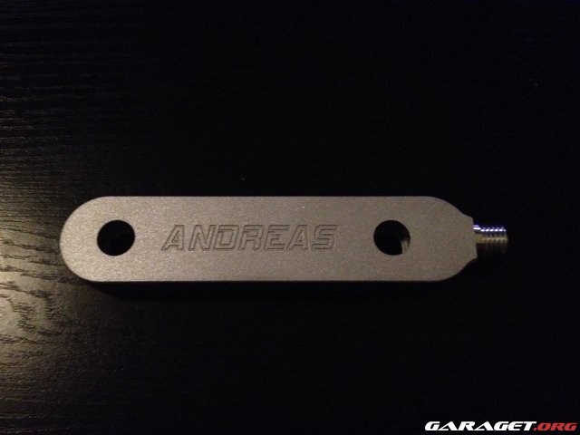

https://www1.garaget.org/gallery/images/122/121021/121021-75b36a1613c8e94f00830bcf912e54af.jpg
Specialtillverkad fuellog med ingraverat namn...me like^^

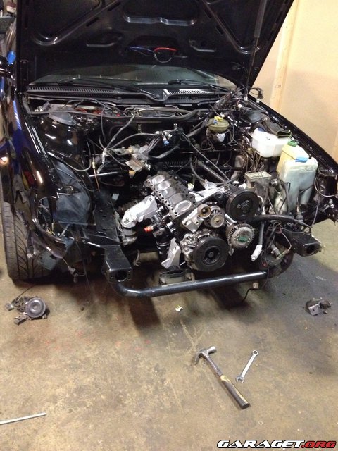

https://www1.garaget.org/gallery/images/122/121021/121021-418612f416c1eef9f131132cc9fb0cab.jpg
Efter 4månader så är motorn på plats i bilen igen! Nu äre fokus på att få allt klart tills dess att toppen ska läggas på!

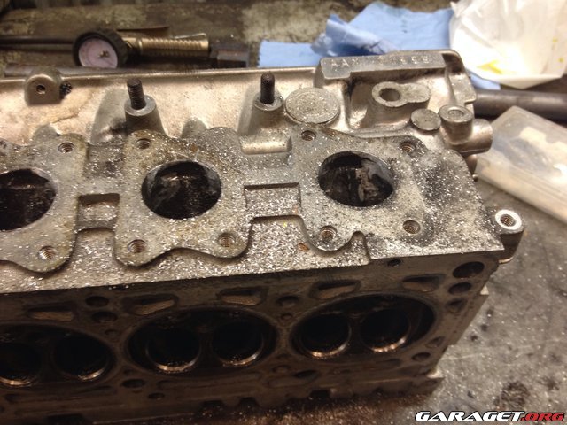

https://www1.garaget.org/gallery/images/122/121021/121021-b684a08e8bc5b2ef707a98d1da7fcb7a.jpg
Börja gräva upp avgasportarna då...suck
