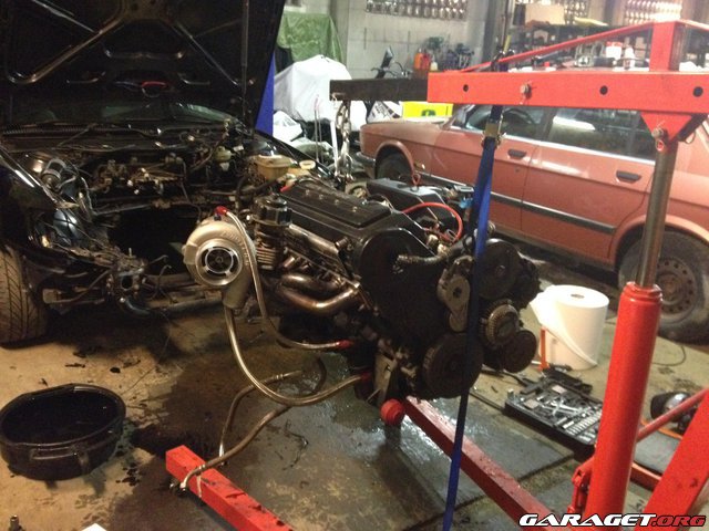

Så var det dags att börja riva då, monterat billyften samma dag som ja fick haveri så den hade inte ens hunnit kopplats in...oflyt även där!
Blev till att ligga på golvet då..

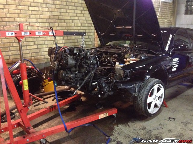

Efter ett antal timmar med skrikande, slitande och krypande på golvet så var motorn äntligen på väg ut!

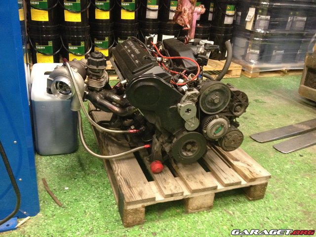

https://www1.garaget.org/gallery/images/122/121021/121021-ffb8c004dd6513bb754d4576ffee67f6.jpg
Nu är den äntligen ute...

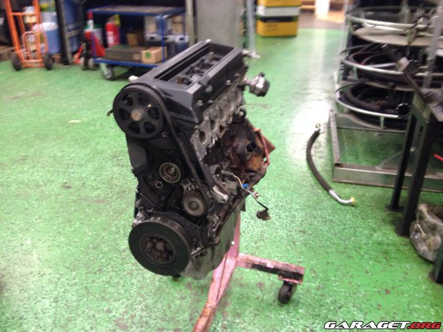

https://www1.garaget.org/gallery/images/122/121021/121021-4a71f870324ba4cab70e547105c3e627.jpg
Eftersom man jobar borta på veckorna så tog ja me motorn till jobbet så man kan hålla på på veckokvällarna!
Så att man inte behöver hålla på i flera år bara för att man bara kan skruva på helgerna!

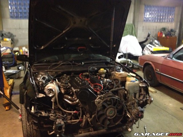

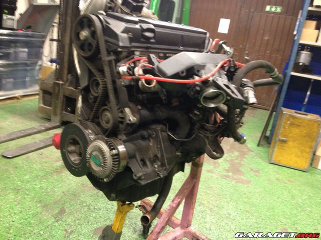

https://www1.garaget.org/gallery/images/122/121021/121021-66f1c905b131a5365dc7fabb88515f4f.jpg
Sådär ja...då ha man börjat riva isär maskineriet!

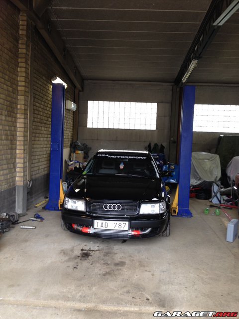

Ordning åh reda brukar löna sig! Så lika bra att lägga allt i påsar och märka upp allt!smile

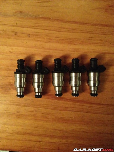

https://www1.garaget.org/gallery/images/122/121021/121021-96807aadcfae1f4c8f431d5480cdcd83.jpg
Som vanligt så börjar ja alltid handla i helt fel ände!
Meningslöst att köpa spridare när man inte har en fungerande motor, men man måste ta vara på tillfällen när dom dyker upp!!
Lucas 1260cc spridare!

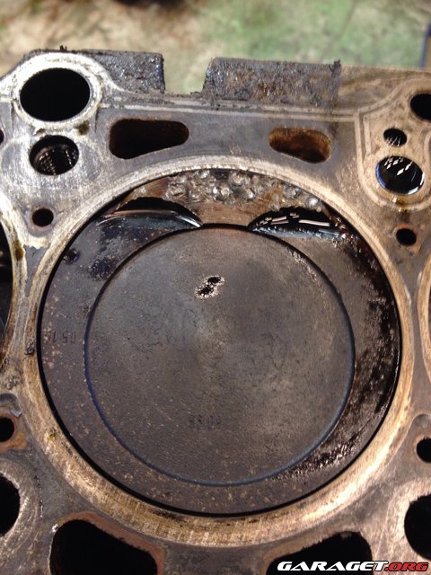

Nu är motorn helt isär plockad...toppen som är boven i dramat!
https://www1.garaget.org/gallery/images/122/121021/121021-049f203b47a093dba498d6590b58f9ef.jpg
Lite spikningar i en kolv

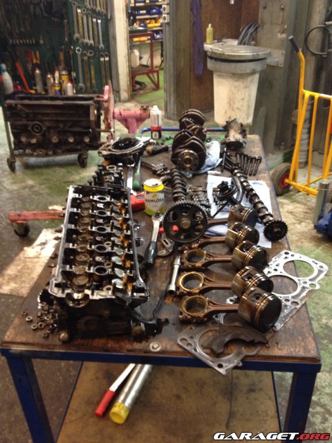

215 Inlägg
30 september 2013
https://www1.garaget.org/gallery/images/122/121021/121021-265706d9a2d00f83dd8a344c44b0d564.jpg
Allt upplagd på bänken..
Tack åh lov så va vevaxeln fräsch^^

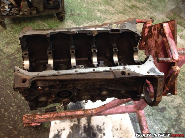

30 september 2013
https://www1.garaget.org/gallery/images/122/121021/121021-2f956f09b4e889893e21678653fc7907.jpg
Nytvättat block!
Nu är det bara att ringa åh beställa nya delar smile

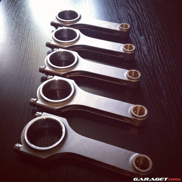

2 oktober 2013
https://www1.garaget.org/gallery/images/122/121021/121021-59a3d2a2f9c99776dc1e1df2cbb47faa.jpg
Blev som ett barn på julafton idag när mina stakar kom smile
