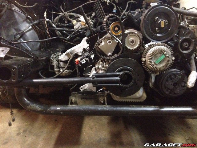

https://www1.garaget.org/gallery/images/122/121021/121021-5a4c91310349d77c2d0cc6d6ebb2a5de.jpg
Hemmagjort mothåll för vevaxeln...funkade kanon! Nu är bultjäveln dragen...450nm!

Andreas90 skrev:
http://www1.garaget.org/gallery/images/122/121021/121021-5a4c91310349d77c2d0cc6d6ebb2a5de.jpg
Haha fy fan lagom mycket wink

kommer ihåg när jag skulle lossa på den bulten smile sitter rätt duktigt sen ska den dras som sagt med lite nm wink
215 Inlägg
15 februari 2014
#84
Ja tur ja låna en momentnyckel på jobbet...vi hade en lagom som va 1.5m åh drog 980nm....så 450 kändes knappt wink
