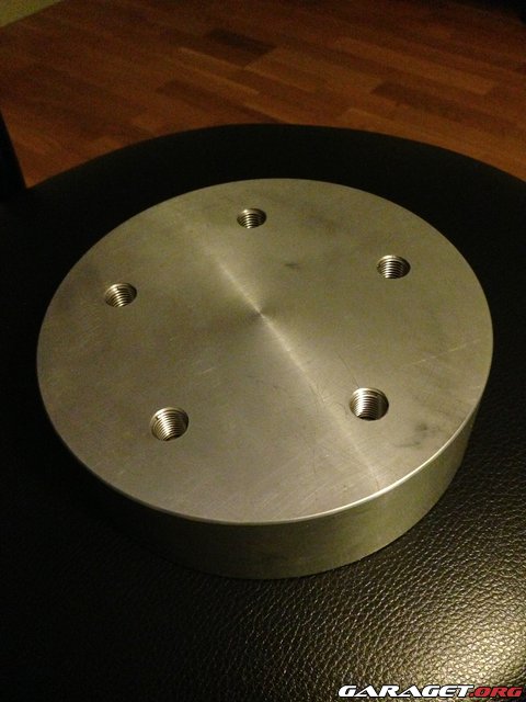

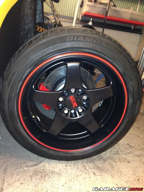

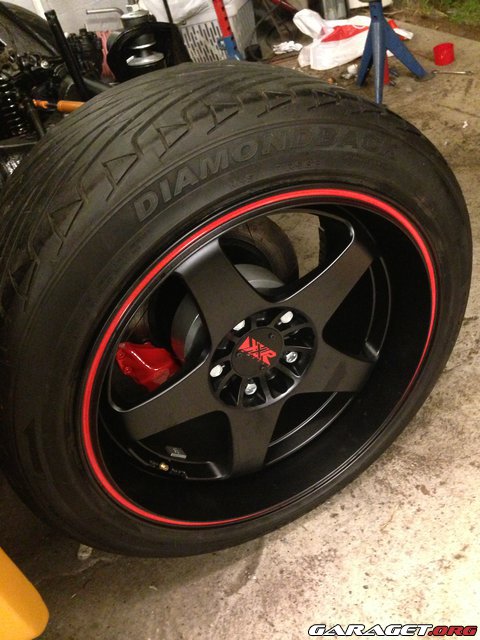

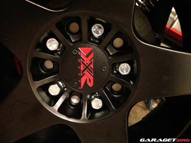

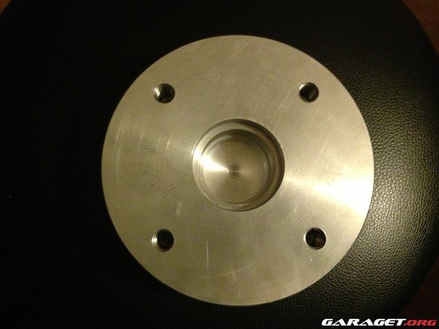

Special-spacers big_smile 45mm tjocka som omkonverterar från 4x130 till 5x114 så fälgarna passar big_smile

Hur får du fast spaceplattorna på bilen då? Dom bör ju se ut såhär så att du kan bulta dom i orginalhålen på bilen.
http://www1.garaget.org/gallery/images/ … _large.jpg
Bultarna sätter man på insidan av bromsskivan och spacern på utsidan av skivan tongue

Aaahh, nu är jag med. Lite skum konstruktion på bromsskivorna då....
Jo men det är bra vid detta tillfälle big_smile

Centrumnav på spacerplattorna (både inåt och utåt) är väldigt viktigt att ha om man inte gillar obalans i ratten...

Centrumnav har han ju innåt i alla fall, går att centrera hjulet utan nav om man är noga när man drar bultarna.
