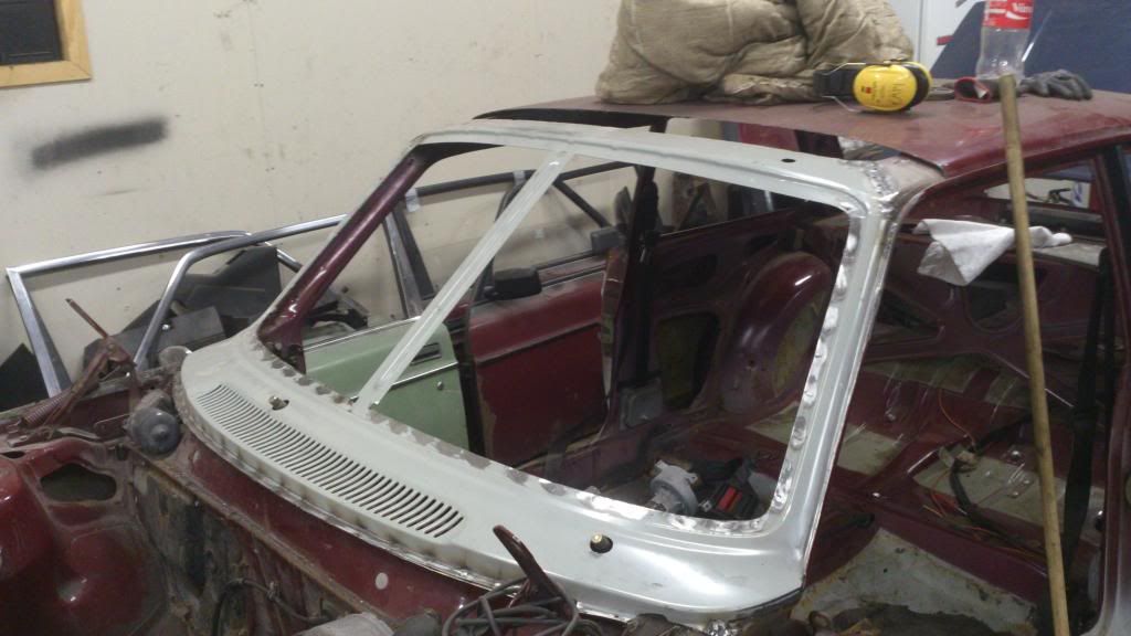

Lite bilder!
http://i1282.photobucket.com/albums/a527/Emil_Lundin/DSC_1157_zps3b85a309.jpg

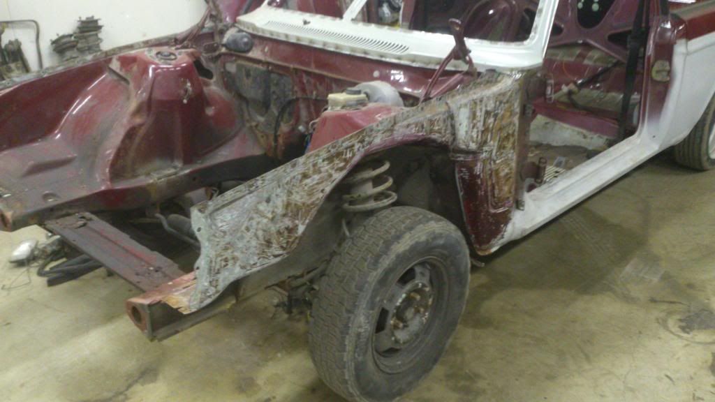

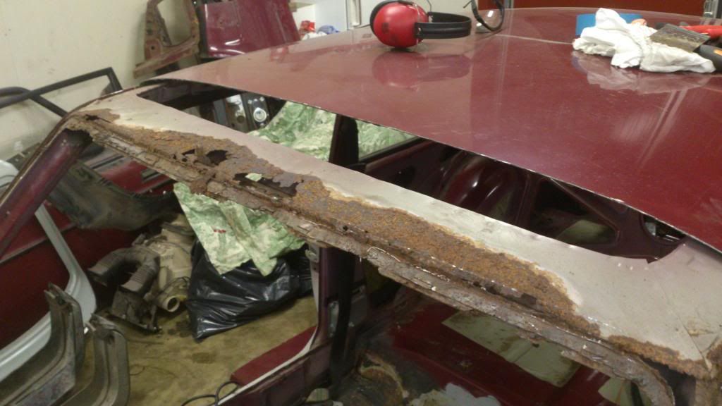

Kapade bort resten av plåten över rutramen o den var helt slut så tur att man hade ny!
http://i1282.photobucket.com/albums/a527/Emil_Lundin/DSC_1178_zpsf46e778a.jpg
Inmåttad o ditsvetsad! smile

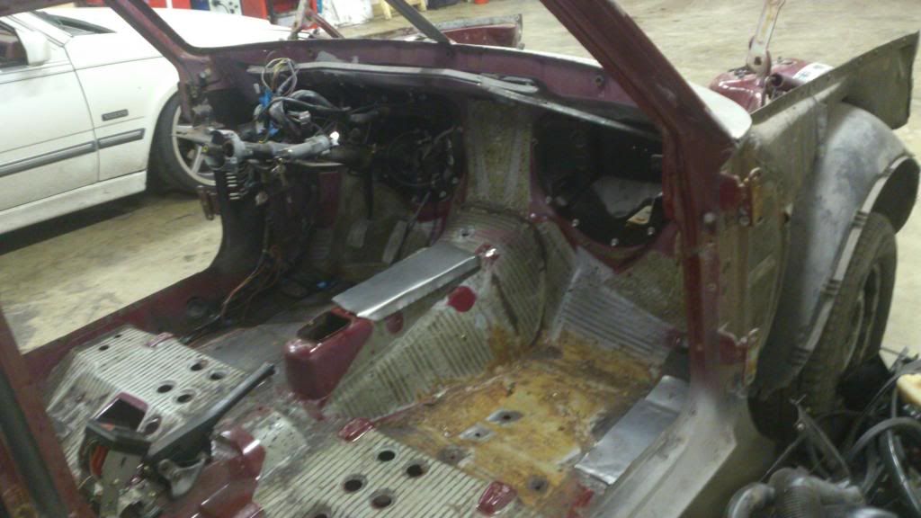

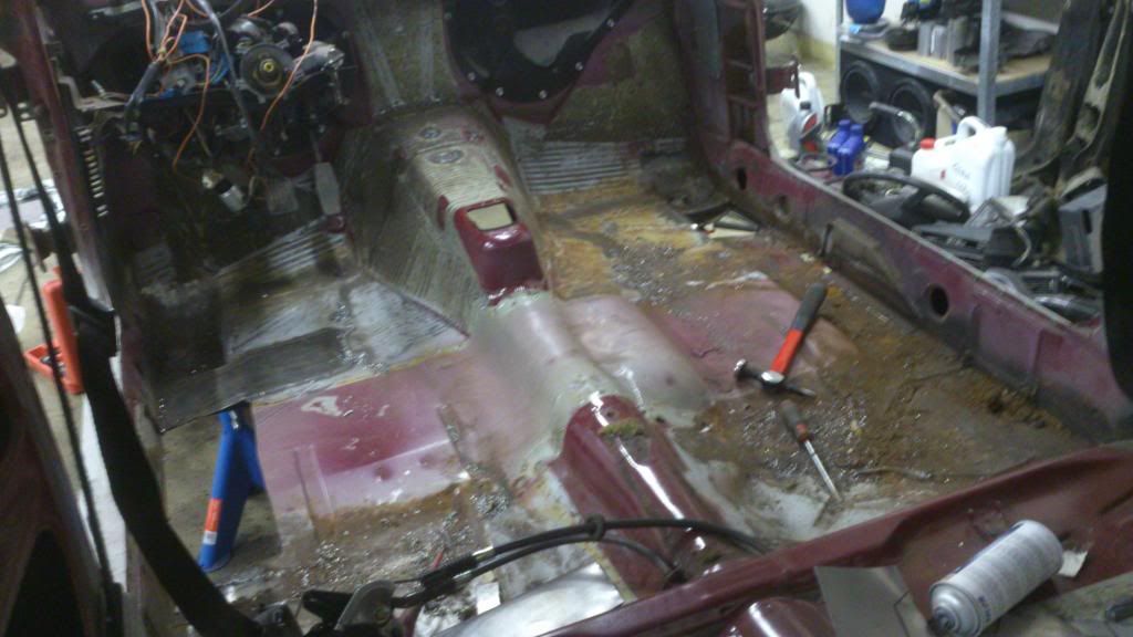

även börjat rostlaga lite i kupen! bygger raka golv ist!
http://i1282.photobucket.com/albums/a527/Emil_Lundin/DSC_1212_zpsdb724617.jpg
http://i1282.photobucket.com/albums/a527/Emil_Lundin/DSC_1215_zpsaeaed7d2.jpg
börjat sprapat bort underredsmassa wink

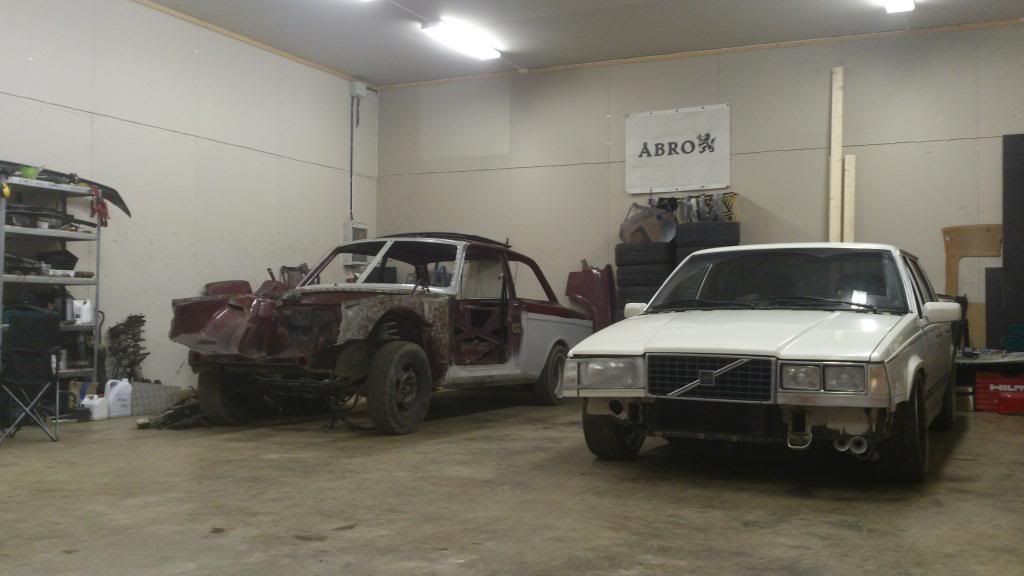

http://i1282.photobucket.com/albums/a527/Emil_Lundin/DSC_1217_zpscd80c48a.jpg
Inställda i garaget för vintern wink (turbolundin)

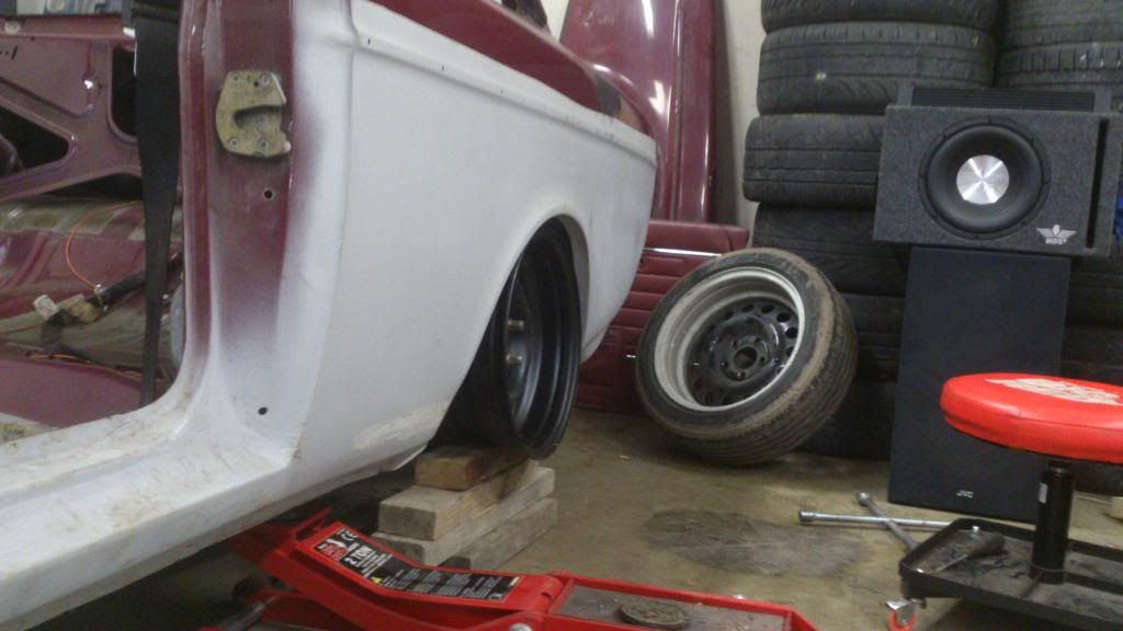

http://i1282.photobucket.com/albums/a527/Emil_Lundin/DSC_1222_zpsb615d6e1.jpg
8'' breddade plåtisar, med 55mm spacers på! funderar på 17'' plåtisar 10'' breda!

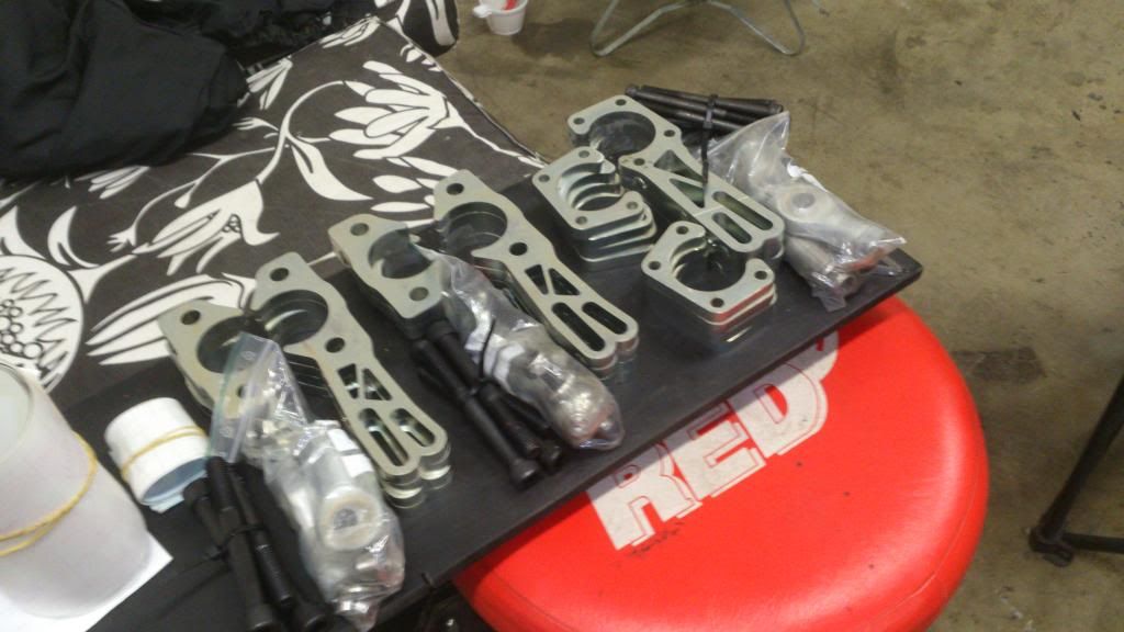

Styrvinkelkittet trillade in o de blev montering!
Så nu lär de byggas coils o rörbärarmar big_smile
annars blire inte mycket svänga eller!

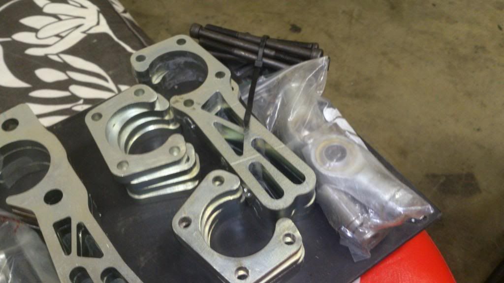

http://i1282.photobucket.com/albums/a527/Emil_Lundin/DSC_1247_zps5a45c301.jpg
hela 3 stycken kitt kom de wink 2 st 740/940 kitt och mitt 240 kitt!
http://i1282.photobucket.com/albums/a527/Emil_Lundin/DSC_1248_zps269b97f1.jpg
Här är till 240n, med 60 mm distanser för att få bärarmarna rakare! smile

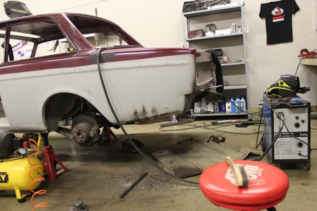

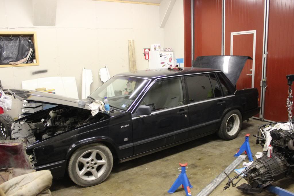

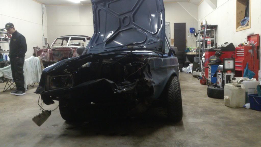

vart påkörd av en lastbil med vinterbilen här i december...
http://i1282.photobucket.com/albums/a527/Emil_Lundin/IMG_8060_zps7b8c8ee5.jpg
så en ny fick inhandlas o bessas. wink

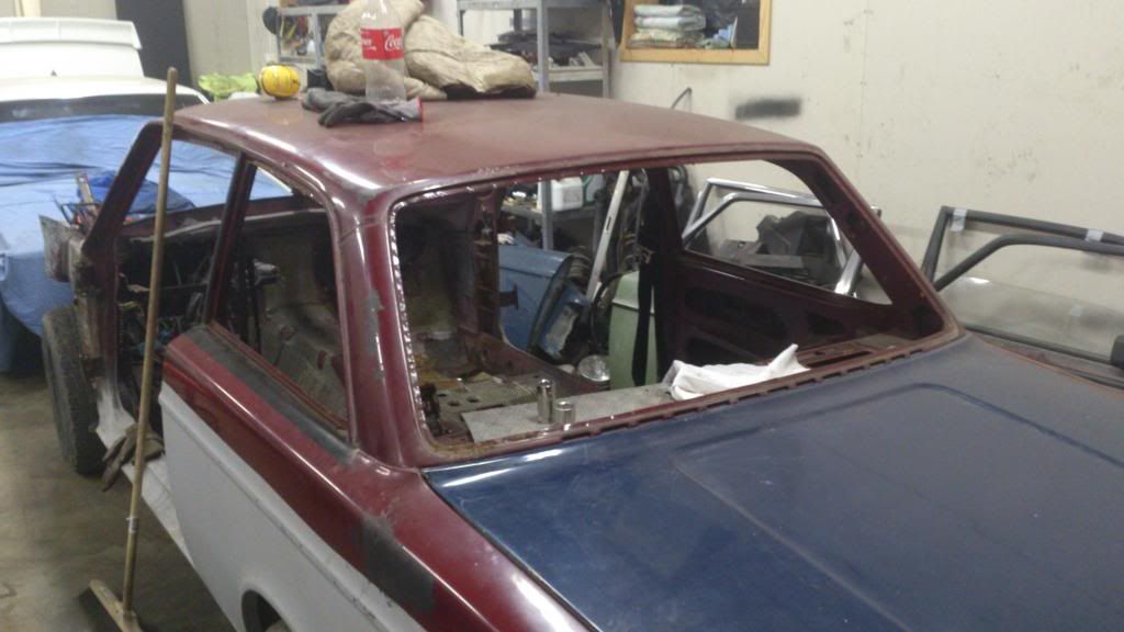

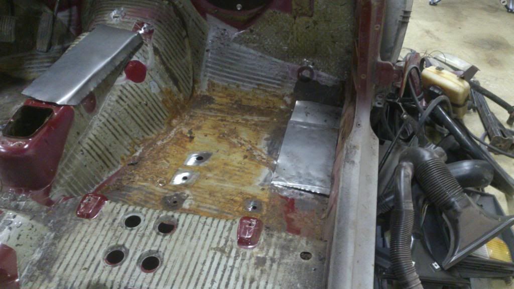

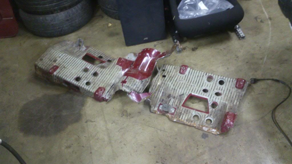

http://i1282.photobucket.com/albums/a527/Emil_Lundin/DSC_1298_zps25bb1254.jpg
vart så less på alla smålagningar som gjorts innan så kapade bort mer...

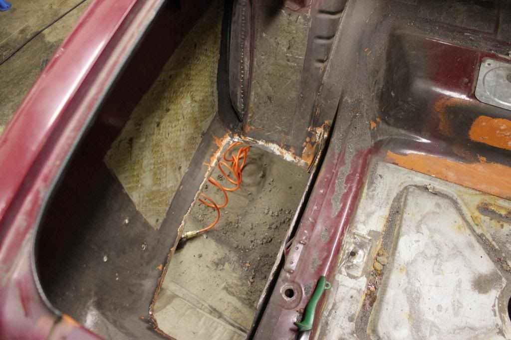

http://i1282.photobucket.com/albums/a527/Emil_Lundin/DSC_1295_zps66628904.jpg
oo mer...

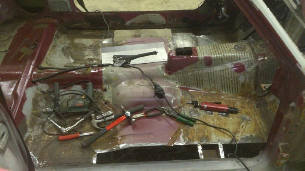

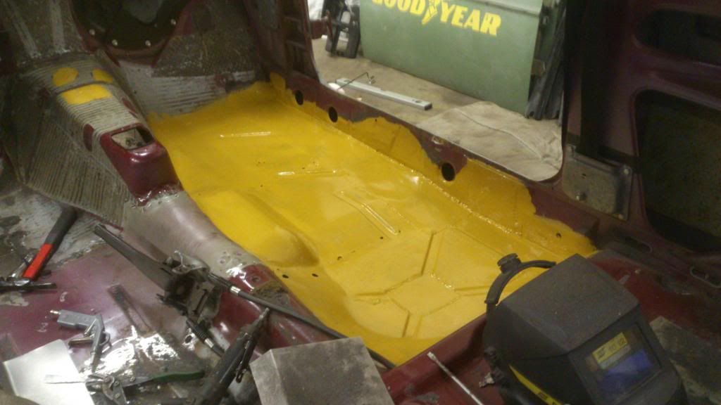

http://i1282.photobucket.com/albums/a527/Emil_Lundin/DSC_1302_zpsadfd10ac.jpg

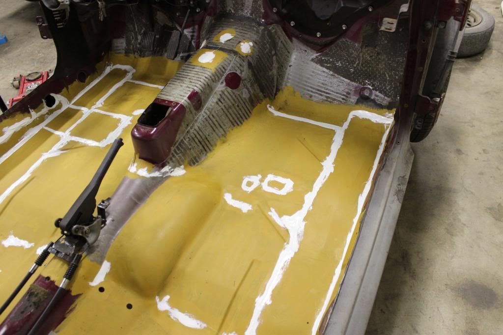

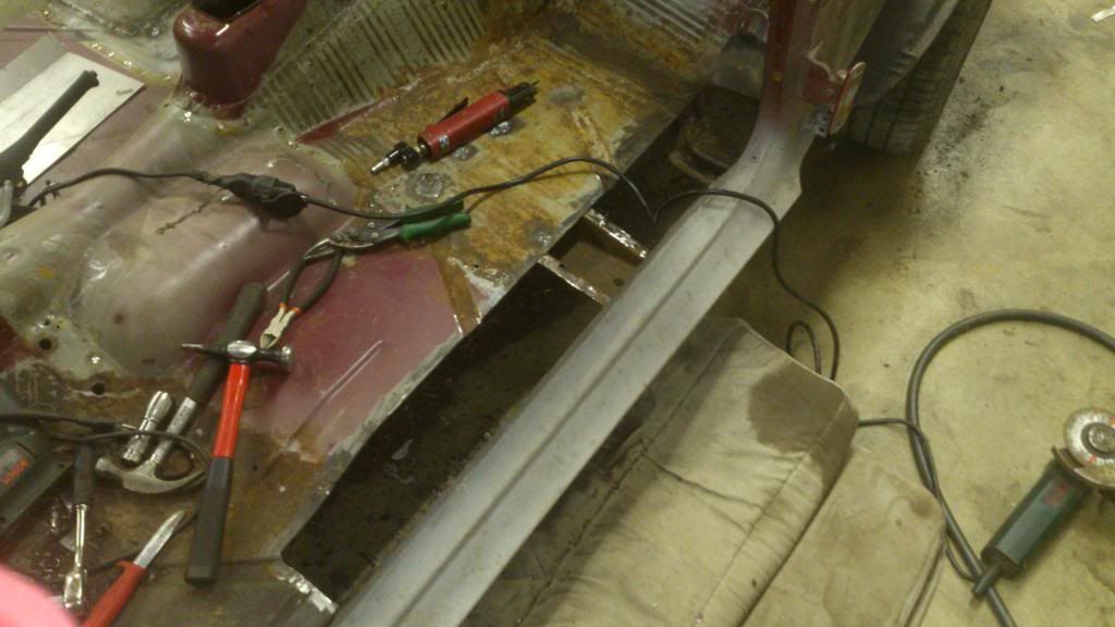

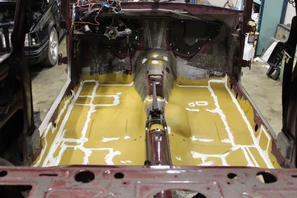

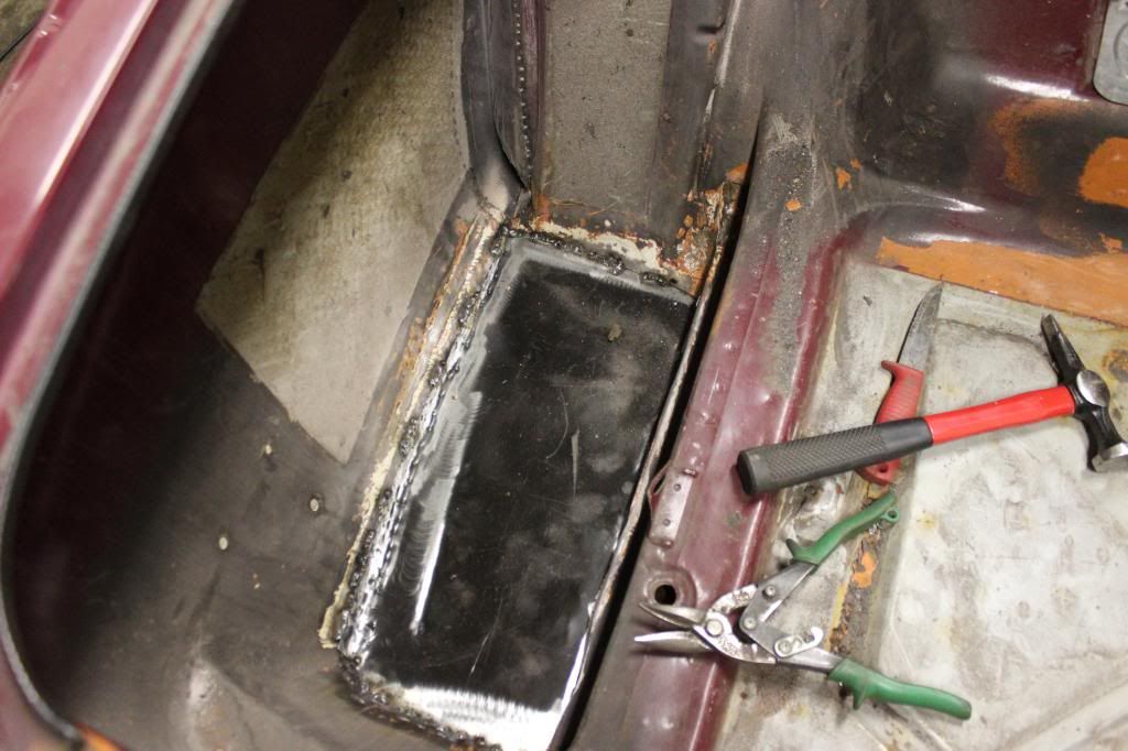

svettsade om trösklarna o byggde rakplåt på golvet ist big_smile
http://i1282.photobucket.com/albums/a527/Emil_Lundin/IMG_8056_zps99bfa81b.jpg

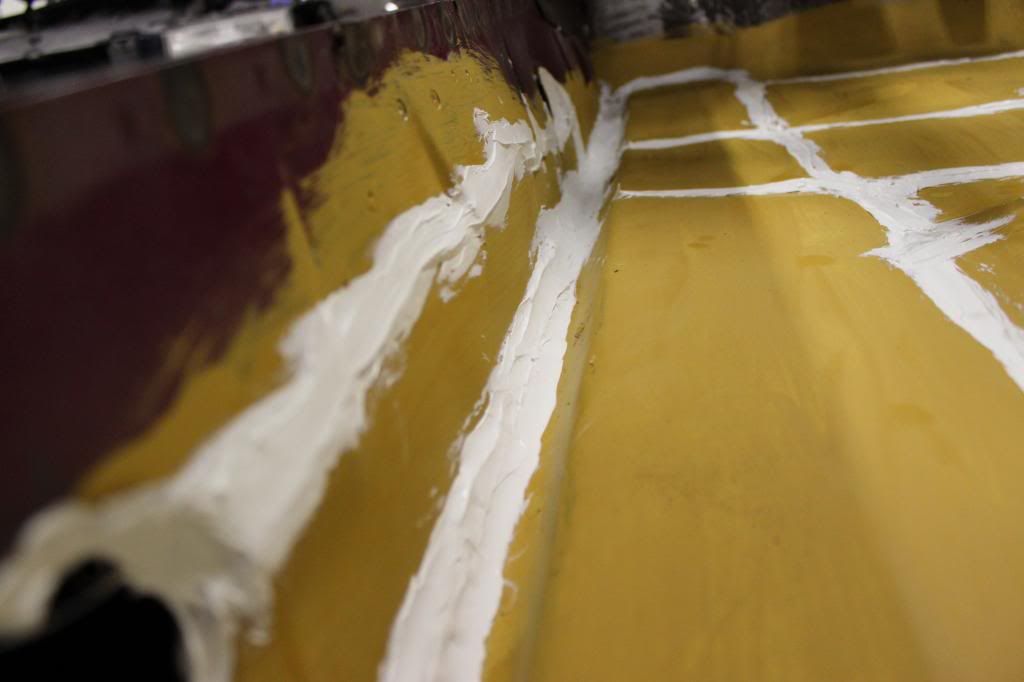

rostlagat o rakbyggt på båda sidorna big_smile epoxyprimat o kittat i alla skarver!

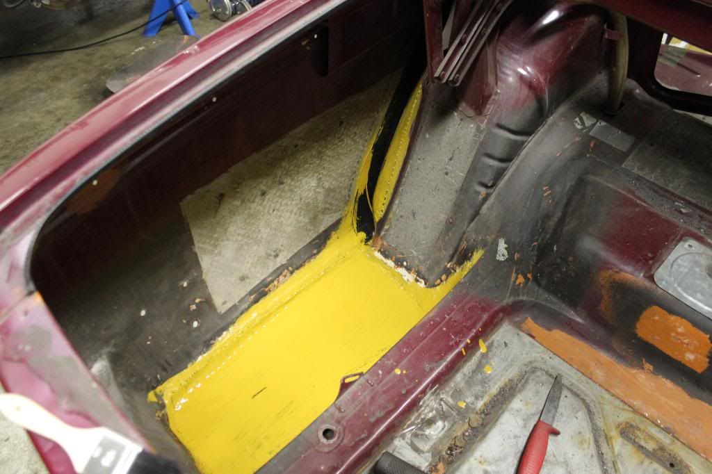

http://i1282.photobucket.com/albums/a527/Emil_Lundin/IMG_8057_zpse7577029.jpg
http://i1282.photobucket.com/albums/a527/Emil_Lundin/IMG_8065_zpse2f57c19.jpg
falsade även ner en liten kant på vänstersidan för kablarna bakåt och pluskabeln som kommer gå från bakluckan!

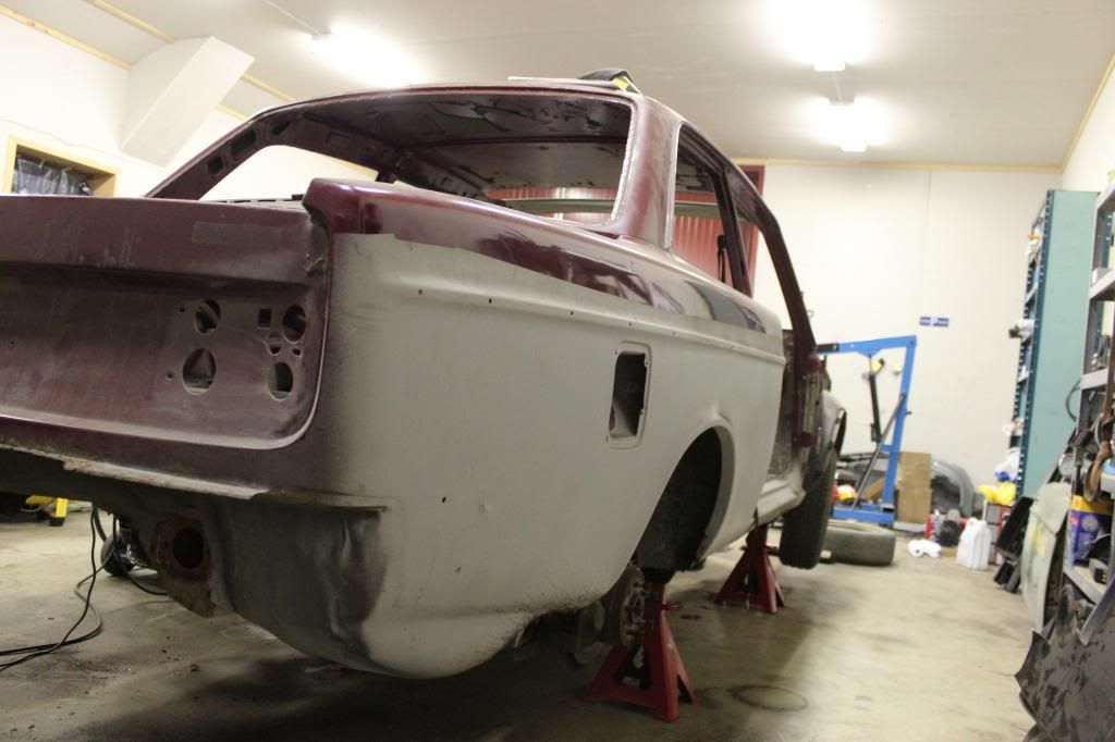

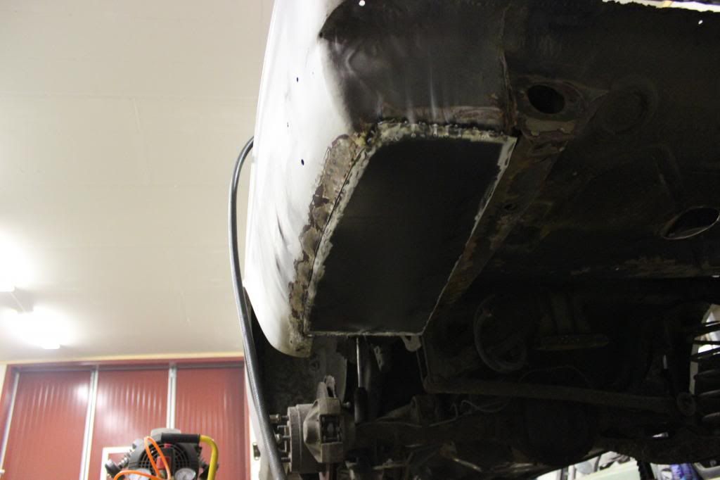

sen ledsnade jag på hängpungarna ibak...
http://i1282.photobucket.com/albums/a527/Emil_Lundin/IMG_8079_zps6f7499f3.jpg
boorta wink
http://i1282.photobucket.com/albums/a527/Emil_Lundin/IMG_8081_zpsc5ffdb22.jpg
dit punktat
http://i1282.photobucket.com/albums/a527/Emil_Lundin/IMG_8083_zps65a99c13.jpg
ser bra mycket bättre ut smile
http://i1282.photobucket.com/albums/a527/Emil_Lundin/IMG_8084_zps6d3811d6.jpg
http://i1282.photobucket.com/albums/a527/Emil_Lundin/IMG_8085_zps1e34bd62.jpg
