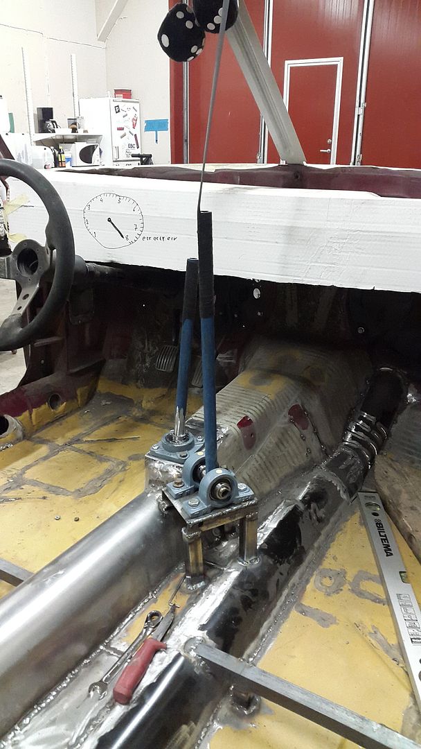

Byggde du eget spakställ? smile

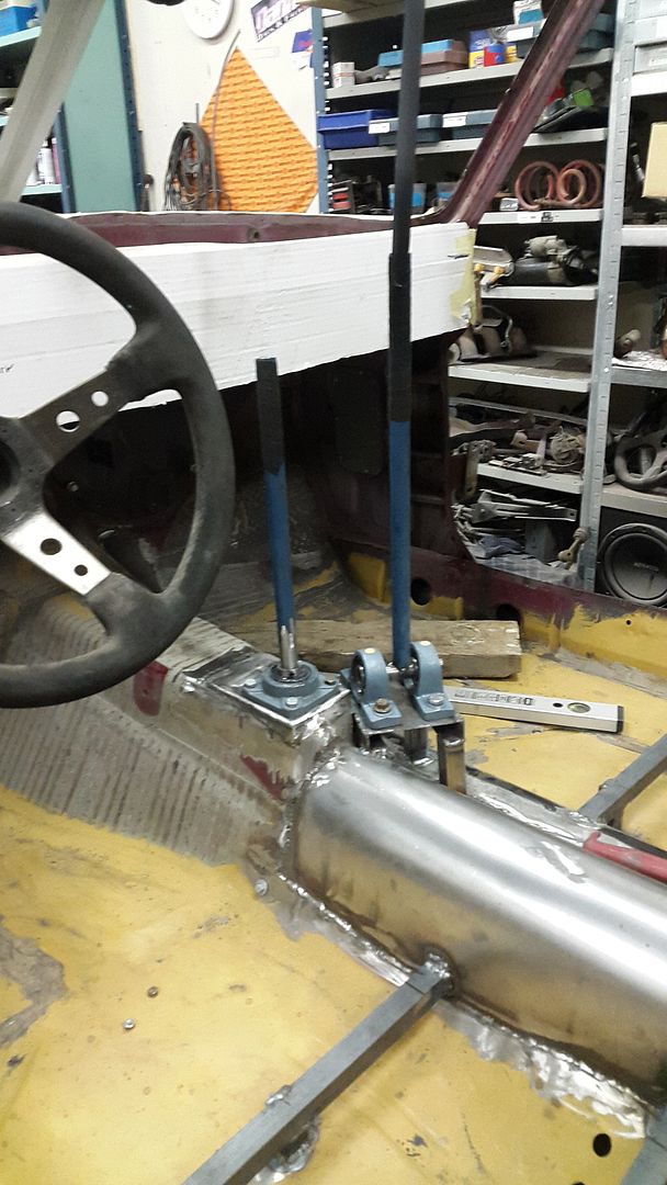

tackar, det är japanracing fälgar av modell jr-11.
ja, köpte lager på jula, byggde eget stag under och koppla ihop med spaken. smile

Byggt klart handbromsen.

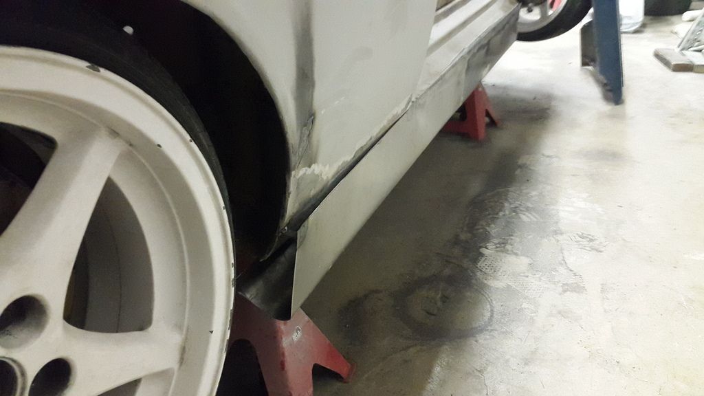

Byggt ett par kjolar.

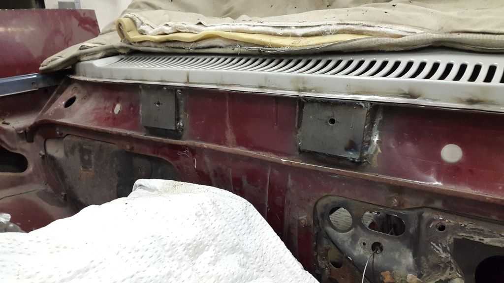

lite fästen för fjäderbansstaget smile
http://i1282.photobucket.com/albums/a527/Emil_Lundin/20151220_191920_zpsoffa0msv.jpg
sådär blev det!

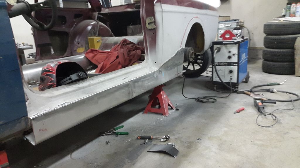

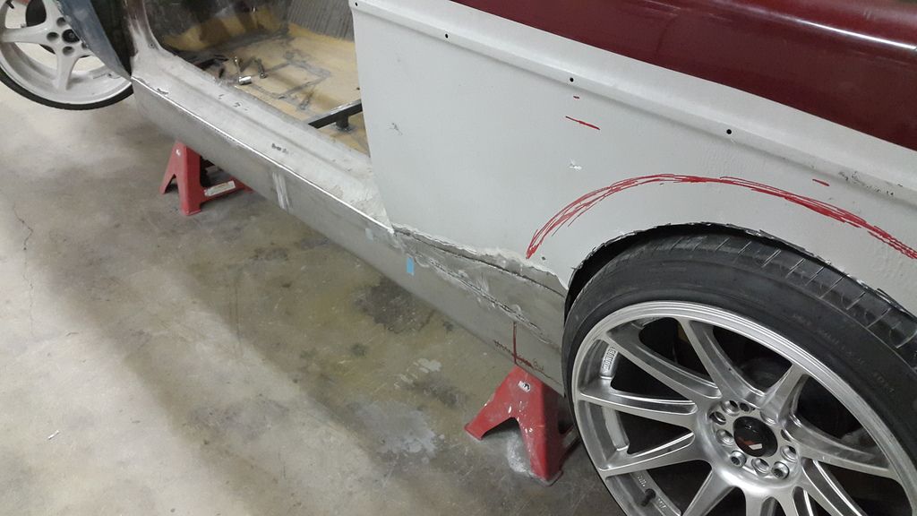

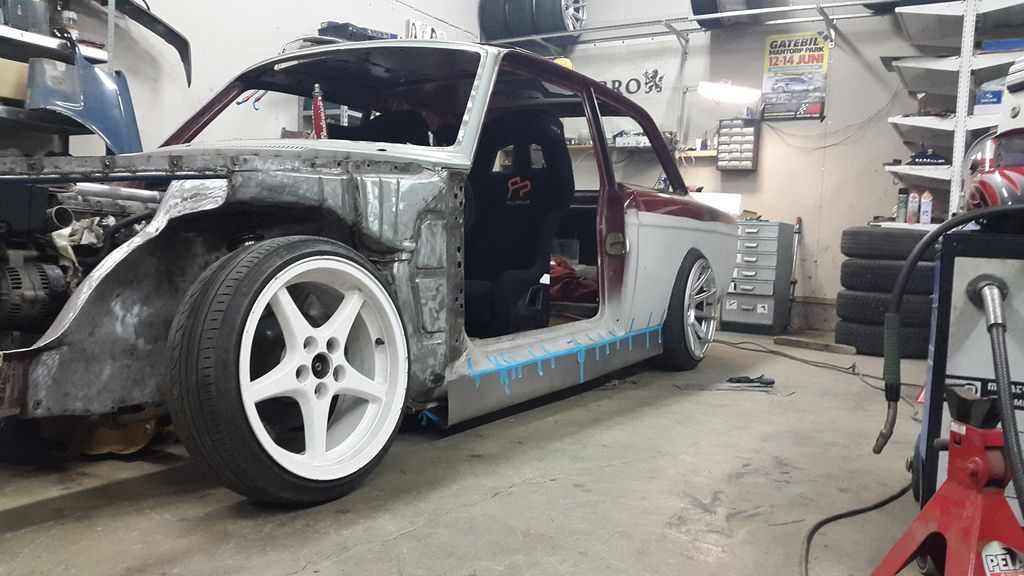

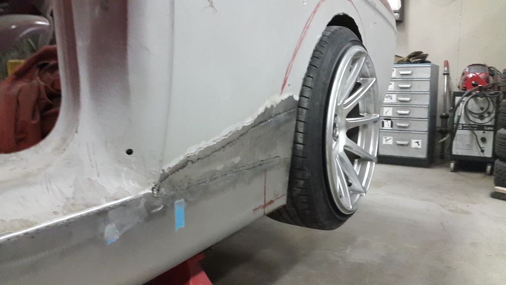

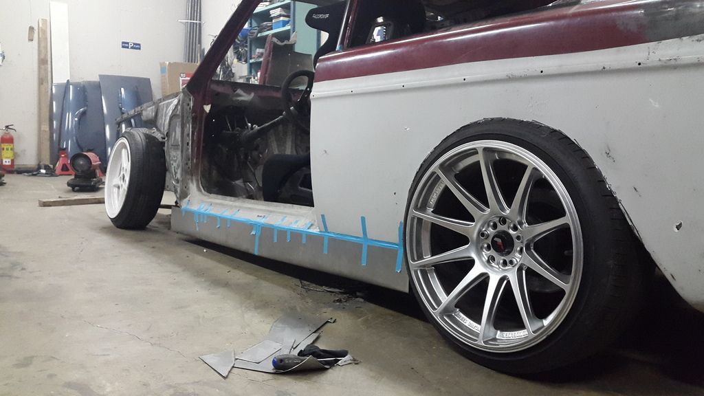

Fick ju även ett ryck att bygga en kjol! vill ju att bilen ska se låg ut big_smile
http://i1282.photobucket.com/albums/a527/Emil_Lundin/20151228_155200_zpsmsa5ephx.jpg
http://i1282.photobucket.com/albums/a527/Emil_Lundin/20160106_130945_zpsgybkockp.jpg
Men för att det skulle gå ihop bättre med bakre hjulhus linjen, så vinklade jag ut den lite ibak.
http://i1282.photobucket.com/albums/a527/Emil_Lundin/20160106_130852_zpst40tlqsg.jpg
sen en till plåt på de. smile
http://i1282.photobucket.com/albums/a527/Emil_Lundin/20160106_152422_zpsyxaxxxvz.jpg
sådär big_smile
http://i1282.photobucket.com/albums/a527/Emil_Lundin/20160106_152430_zpsj5ir0dnq.jpg
där ser ni att hjulhus linjen ligger bra! annars såg det så konstigt ut! smile

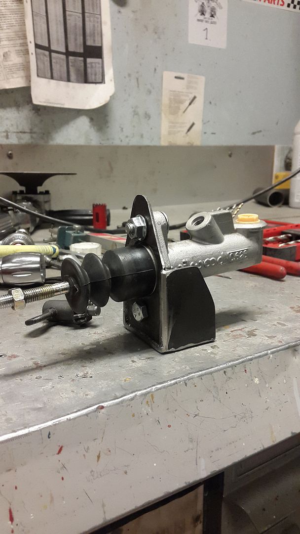

knåpa ihop ett fäste!
http://i1282.photobucket.com/albums/a527/Emil_Lundin/20151101_162303_zpsspmosjca.jpg
sveriges stabilaste handbroms wink
http://i1282.photobucket.com/albums/a527/Emil_Lundin/20151101_162323_zpshplypi3d.jpg
så blev det! big_smile handbromscylinder sitter där nu också! men hade ingen bild på det!

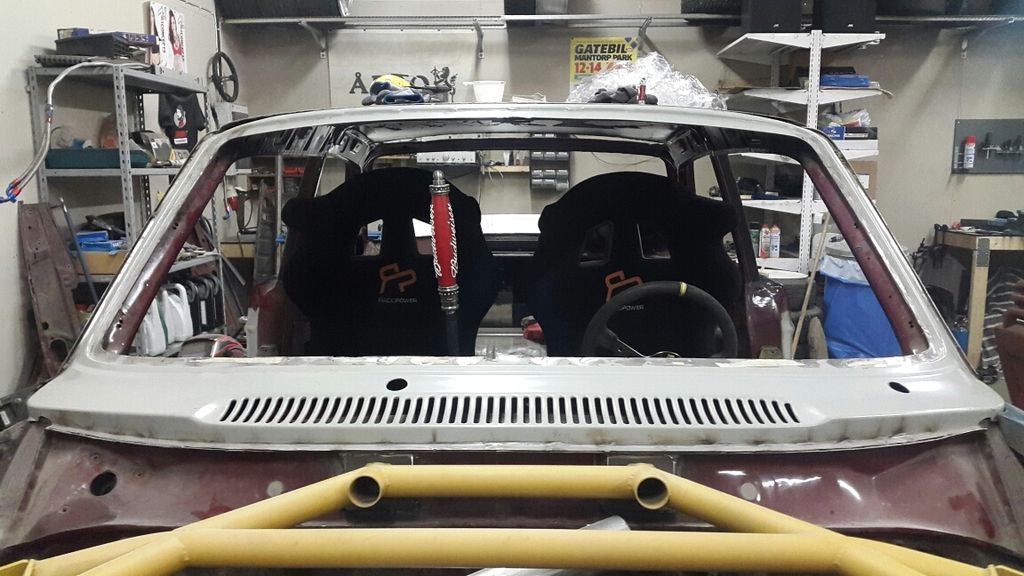

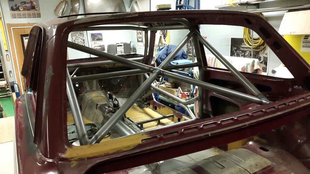

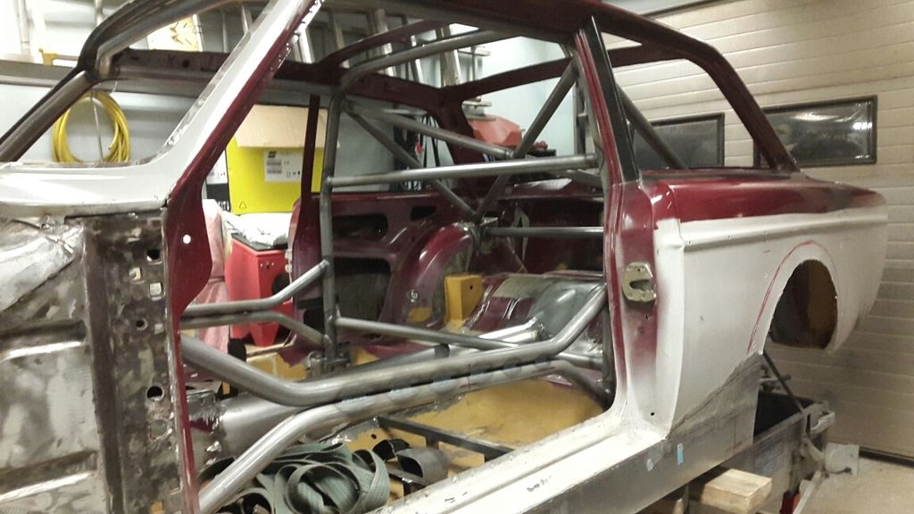

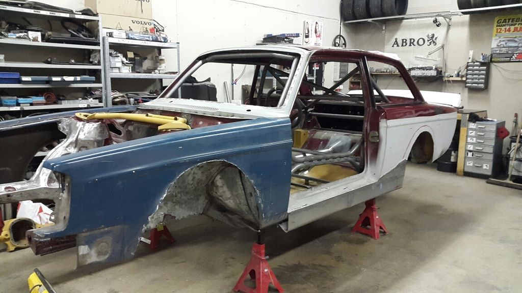

Blir en lite update! smile

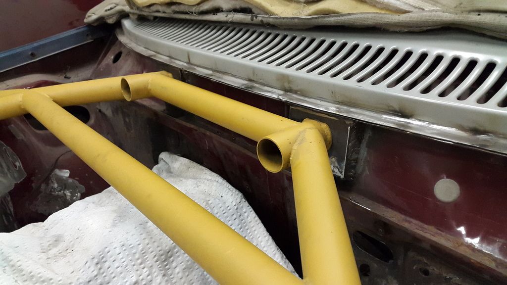

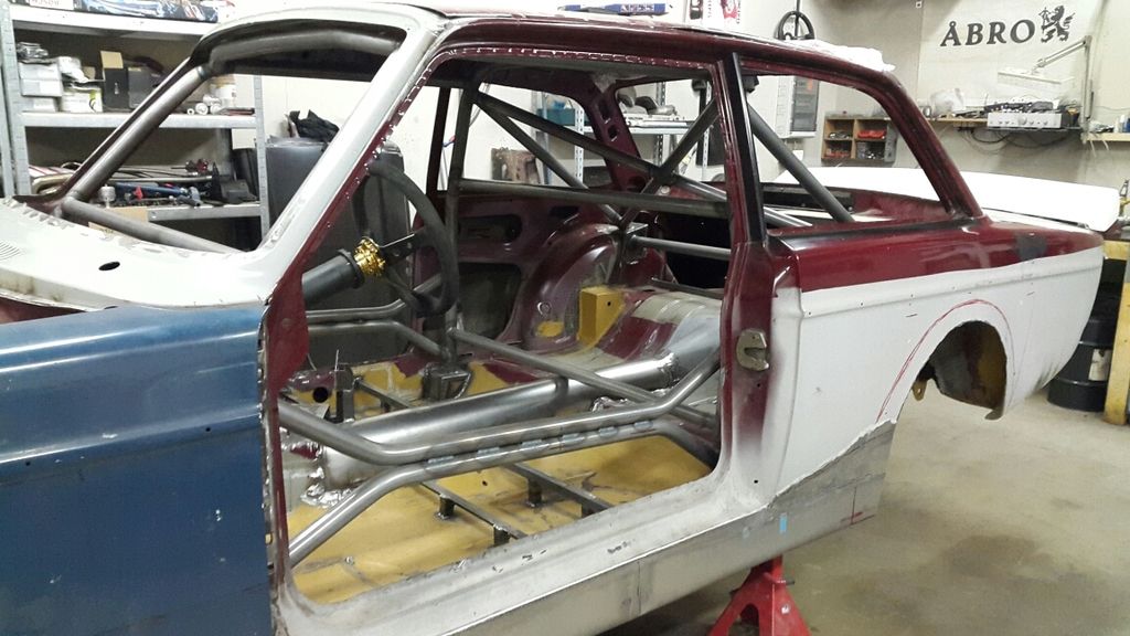

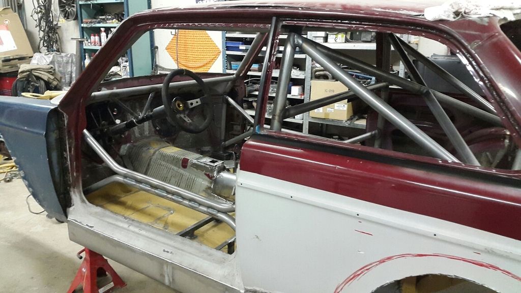

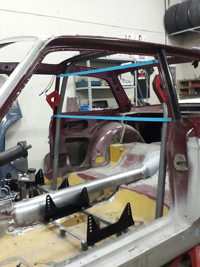

Fått i buren nu så kommer lite bilder på det! big_smile
http://i1282.photobucket.com/albums/a527/Emil_Lundin/20160119_191013_zpsjdzw8097.jpg
Stolar och handbroms tongue
http://i1282.photobucket.com/albums/a527/Emil_Lundin/IMG_20160119_194901_zps4scci1gn.jpg
börja måtta in huvudbågen.
http://i1282.photobucket.com/albums/a527/Emil_Lundin/20160204_191724_zpsyxa41q8a.jpg

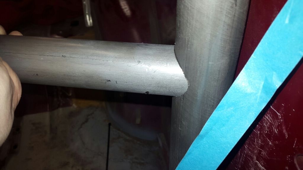

köpte en rörnotch cool kan jag rekommendera!
http://i1282.photobucket.com/albums/a527/Emil_Lundin/20160305_134428_zpsltfloagl.jpg
första delen på buren klart! tattarlass på 5 km hem till far som fick tig svetsa allt big_smile
http://i1282.photobucket.com/albums/a527/Emil_Lundin/20160324_215727_zpsbgirqf9y.jpg
färdigt!
http://i1282.photobucket.com/albums/a527/Emil_Lundin/20160324_215801_zpsoc686fhm.jpg
http://i1282.photobucket.com/albums/a527/Emil_Lundin/20160402_161030_zpsly5dldb0.jpg
http://i1282.photobucket.com/albums/a527/Emil_Lundin/20160402_161039_zpsmok712us.jpg
http://i1282.photobucket.com/albums/a527/Emil_Lundin/20160402_161048_zpsb2x8f86d.jpg
blev riktigt nöjd big_smile big_smile

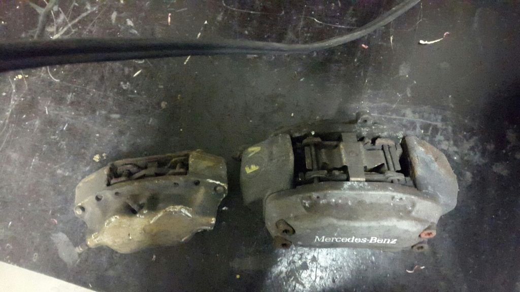

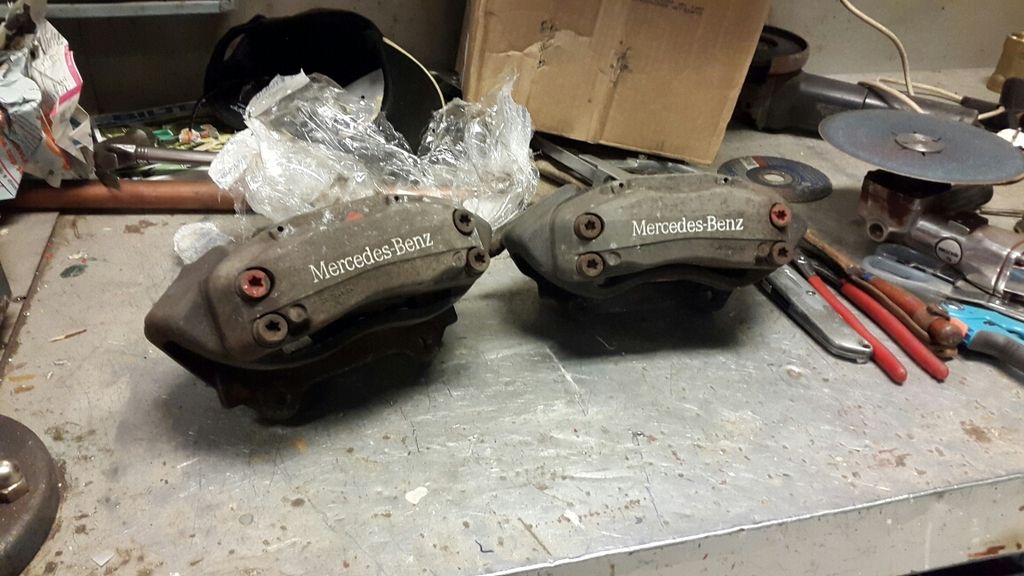

Sen köpte jag nya bromsar fram, blev ett par merca s-klass brembo ok wink
http://i1282.photobucket.com/albums/a527/Emil_Lundin/20160402_123920_zps7z8gymum.jpg
Lite skillnad mot original wink

616 Inlägg
4 april 2016
#99
Bra jobbat. Buren ser stabil ut. Men varför ser dina nyinköpta Merca-bromsar så slitna ut? Förstår att de är begagnade, men är det att föredra framför nya? Kommer de i alla fall renoveras upp innan de sätts på bilen så att utseendet blir fint och man slipper komplikationer med att de kan bli anliggande osv?
tackar! dom är begagnade tack vare att jag inte är sugen på att lägga ut 15 000 kr på nya.
och jobbar på merca verkstad så får bra pris på reservdelar o de. och ja dem kommer renoveras och målas upp!
