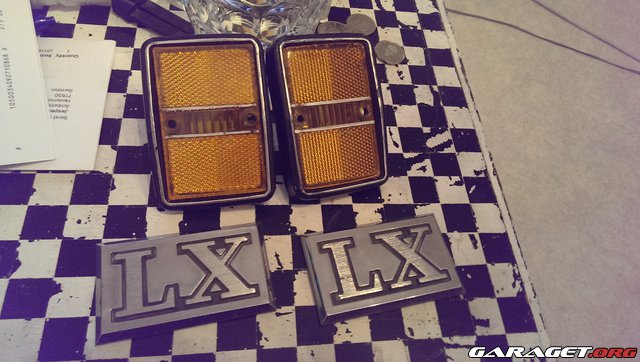

Fick hem paket idag
https://www1.garaget.org/gallery/images/87/86368/86368-b8a221f1a72e05035b49f8c3aa74fbef.jpg
Riktigt kvalitéts märke!
https://www1.garaget.org/gallery/images/87/86368/86368-70f9e8868509c641714282e8ab3a1ca0.jpg
big_smilebig_smilebig_smile
https://www1.garaget.org/gallery/images/87/86368/86368-e12b154adf0e383947abbf15160c8dd5.jpg
Nasa måste stått för frakten då det bara tog 2 dagar att få hem till Sverige från Mexiko yikes
Nu blir det att leta lysen som passar, i värsta fall beställa från Ebay men borde gå att hitta några liknande typ king cab smile

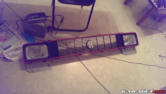

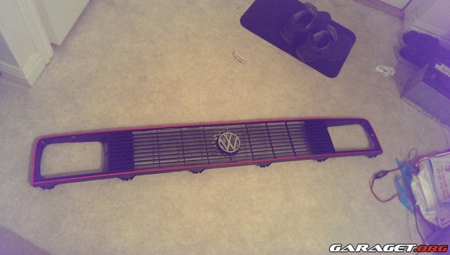

Va på skroten igår å kolla lite. Gjorde ett riktigt fynd big_smile
https://www1.garaget.org/gallery/images/87/86368/86368-5aa70fbf9ca0fbb0ec4cfa90c58c85c7.jpg
Fick köpa den för 20 spänn så inge fel på det priset smile
Sen leta jag lysen till caddyn å hitta dom här
https://www1.garaget.org/gallery/images/87/86368/86368-157fbe97c03fcd8bd99921541c0b9254.jpg
Dom va som gjorda för grillen sen H4 dessutom smile

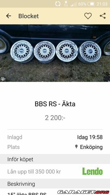

Då den här annonsen kom ut igår blev det lite ändrade planer på fälgfronten tongue
https://www1.garaget.org/gallery/images/87/86368/86368-c61561409e67ba6fac68cf09f4b40785.jpg
Jobbade till 22 och åkte direkt efter det mot Enköping för å köpa fälgarna med ett bud några hundra mer än annonsen smile
https://www1.garaget.org/gallery/images/87/86368/86368-3bd6ef814fa94c26d1ab284d04c7279a.jpg
En del jobb krävs men nöjd över dom ändå för det priset. första splitfälgarna jag äger så vet ju inte så mycke om dom.

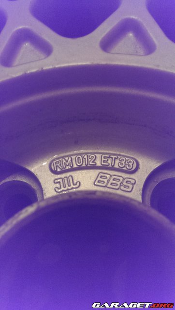

Kom hem tog bort kåpan fick syn på det här
https://www1.garaget.org/gallery/images/87/86368/86368-55e173cee49c31a439189784665a2ea5.jpg
Aja va ju iaf äkta bbs å inte nå fejk så inte allt för farligt.

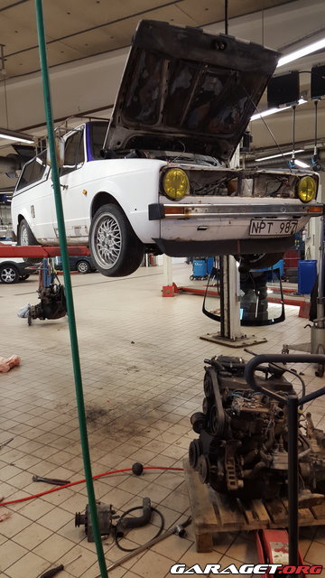

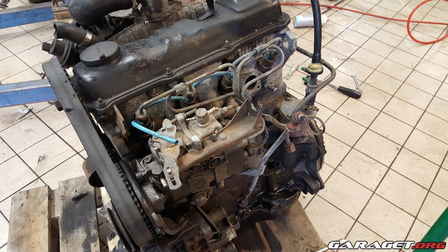

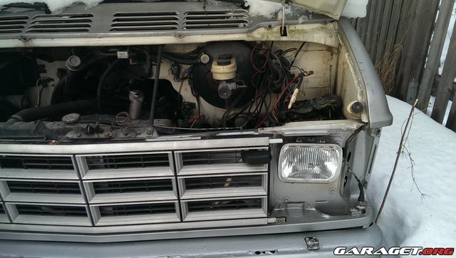

Nu Sitter andra motorn i men allt ska bara kopplas in sen ett oljebyte sen blir det provstart smile
Enda som jävlades egentligen va att ena motorfästet va avkapat och va tvungen att riva halva sidan för att byta det
https://www1.garaget.org/gallery/images/87/86368/86368-55db50efb9a8592b6697aa00620758b5.jpg

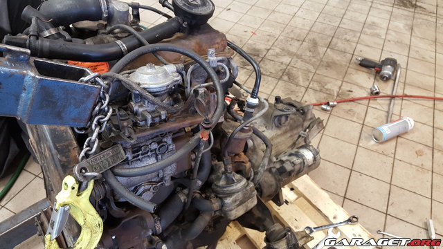

Dåligt med bilder men vad är det för skillnad på pumparna?
Det här är den som sitter i nu
https://www1.garaget.org/gallery/images/87/86368/86368-5438613e81438df194537e5184770a12.jpg
Förra
https://www1.garaget.org/gallery/images/87/86368/86368-e9061faf5006109d820fc9f48474fd12.jpg

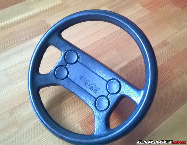

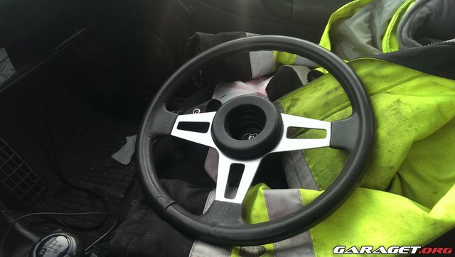

Har fått tag på den här ratten ist för GTI som sitter där nu smile

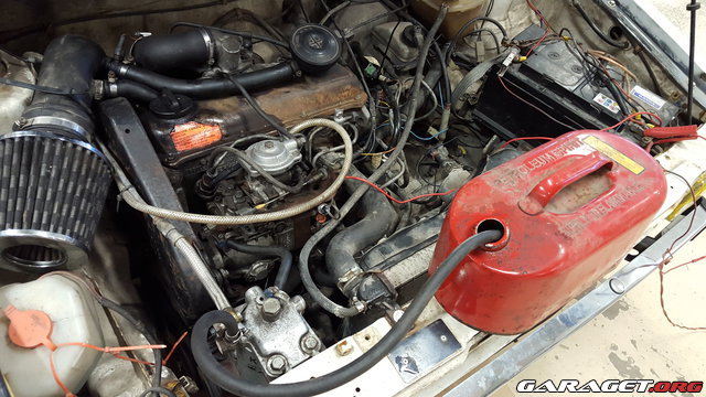

Verkar dra tjuvluft nånstans mellan tanken och pumpen för vi ställde den i backe då hoppa den nästan igång.
https://www1.garaget.org/gallery/images/87/86368/86368-49cbf1cebd15e8023d84a8c090933271.jpg
ska prova dra slang från en dunk direkt till filtret då får vi se om den hoppar igång.
återkommer imorrn smile

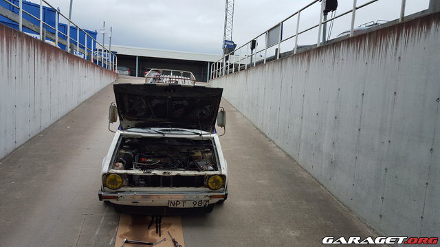

Sådär ja!
https://www1.garaget.org/gallery/images/87/86368/86368-48a620b3dfca81bc03fa6adcba580930.jpg
Då hoppa motorn igång! big_smile provade skruva tillbaks kopplingarna från tanken å den gick på det med.
Läcker från oljefilterhållarn då den blev överflyttad till den här motorn, Ska göra en ny packning dit sen prova.
