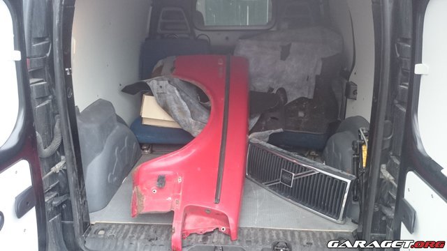

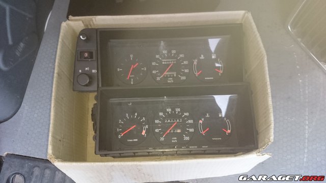

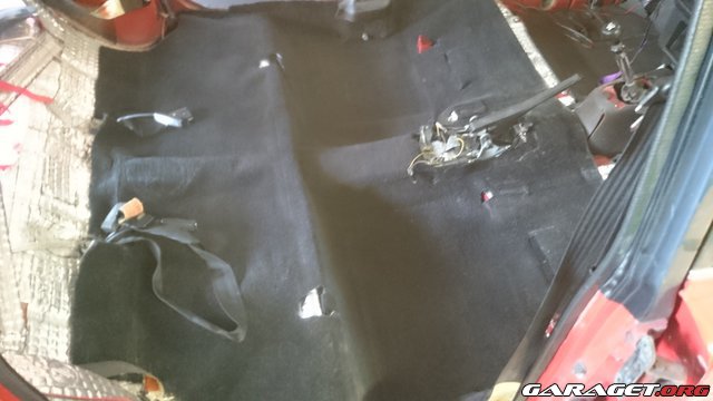

varit å tagit en del delar från reservdelsbilen i dag som golvmattor och 2 framstolar,en grill och 2 st instrumenthus smilehttps://www1.garaget.org/gallery/images/199/198347/198347-d4636fb02081a61699b56b61b150ddc4.jpg
ska nog sätta i den med varvräknare i bilen sen om det går smile
https://www1.garaget.org/gallery/images/199/198347/198347-2d5081faef6f7ab4d78ceab2ba982855.jpg
allt för nu

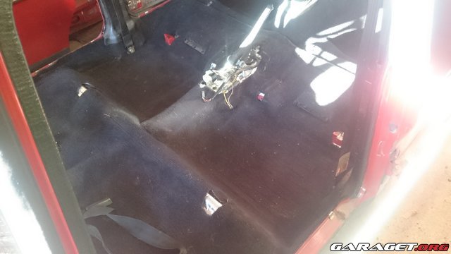

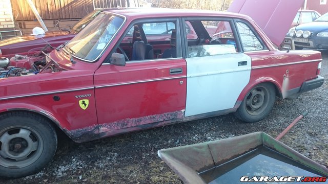

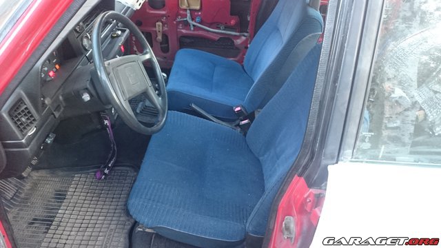

hänt lite grejer i dag satt i nya mattorna och framstolarna smile
https://www1.garaget.org/gallery/images/199/198347/198347-3df0cfbdc77d849012790a6dfa86ed42.jpg
https://www1.garaget.org/gallery/images/199/198347/198347-b92272963b05e60ebfa3939347198a82.jpg
https://www1.garaget.org/gallery/images/199/198347/198347-024208452e036168d5aa35f38dfc546f.jpg
moterat på nya framskärmen och dörrarna smile
https://www1.garaget.org/gallery/images/199/198347/198347-9d152cc6482d506c9eff2d44b28f90b9.jpg
https://www1.garaget.org/gallery/images/199/198347/198347-3223d96f209c822bc80fe1e422307a79.jpg
allt för denna gången smile

Antoneng skrev:
varit å tagit en del delar från reservdelsbilen i dag som golvmattor och 2 framstolar,en grill och 2 st instrumenthus smilehttp://www1.garaget.org/gallery/images/199/198347/198347-d4636fb02081a61699b56b61b150ddc4.jpg
http://www1.garaget.org/gallery/images/199/198347/198347-2d5081faef6f7ab4d78ceab2ba982855.jpg
allt för nu
det är busenkelt att bara flytta över varvräknaren från ena mätarhuset till det andra ifall du vill ha kvar rätt miltal big_smile
Volvo 240, tar dig vart du vill!
liten tråd om mek med bilen, konstigt va!
https://www.garaget.org/forum/viewtopic.php?id=323389
245 Inlägg
16 mars 2016
#325
Martee skrev:
allt för nu
hehe a okej viste inte att man kunde köra så smile klockan funkar ju inte iaf så blir å flytta över den smile

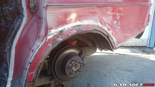

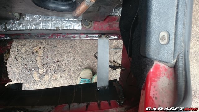

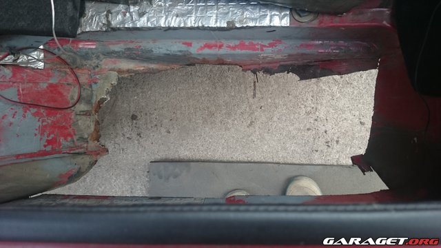

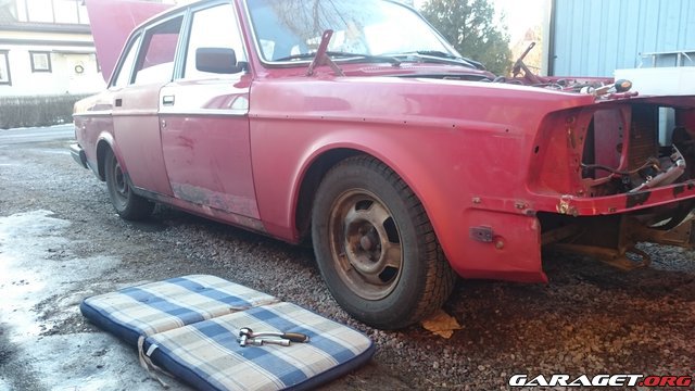

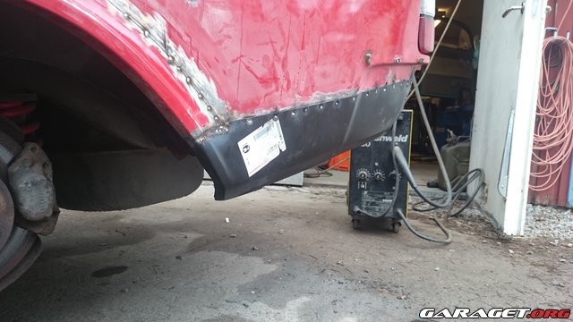

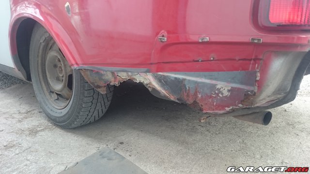

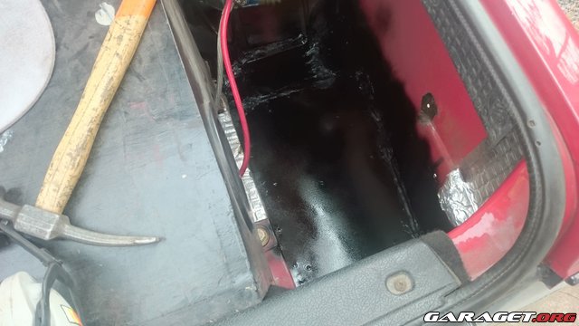

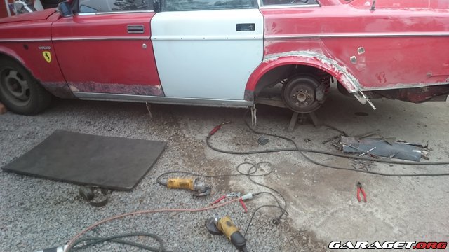

Tjena! hänt en del grejer på bilen den senaste veckan så kommer en stor uppdate nu smile
skulle börja laga baljorna back men upptäkte att dom var byggda av spakelt .
så kappade bort allt smile
https://www1.garaget.org/gallery/images/199/198347/198347-a2a54f3d2a884942eda929aa6e239048.jpg
https://www1.garaget.org/gallery/images/199/198347/198347-7febeb631dccdb0ee4aadbee03f2e048.jpg
köpe hem plåt för å laga å bygga egna baljor så blev det nya sparklådor och grejer med smile
kollade hur det skulle se ut smile
https://www1.garaget.org/gallery/images/199/198347/198347-4564cfead720bb5ccb3c807cf56ac110.jpg
https://www1.garaget.org/gallery/images/199/198347/198347-e110f3f1d3e4862641e9a1d851bbb79e.jpg
https://www1.garaget.org/gallery/images/199/198347/198347-684316d65dcf51f089fa69a5f283459f.jpg

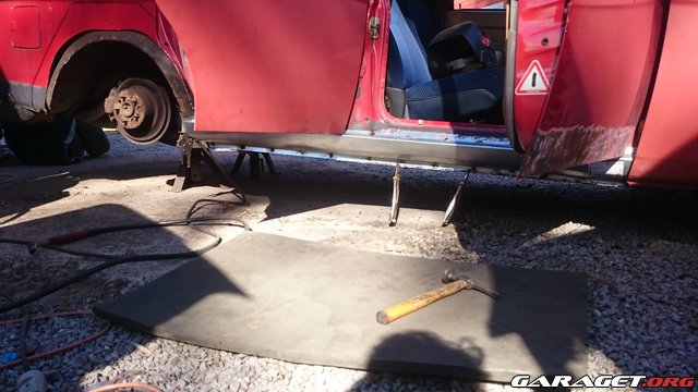

sen kapade jag bort skärmkanten back och sparklådan ,
https://www1.garaget.org/gallery/images/199/198347/198347-7b39ce49bb5169df3da630be68fc5966.jpg
https://www1.garaget.org/gallery/images/199/198347/198347-cba44096c6b6dcd7defc148fb53ae743.jpg
prov montering smile
https://www1.garaget.org/gallery/images/199/198347/198347-048622b85c5ca1e807f3775f9cb26b43.jpg

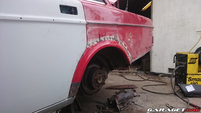

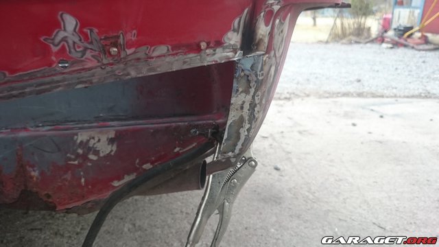

svetsa dit sparklådan skärmkanten å det , breddade även skärmkanten längst back ca 3 cm smile syns kanske inte så mycket på bilderna ,
https://www1.garaget.org/gallery/images/199/198347/198347-2229a36a7dca5bddcf2eccb299b33551.jpg
https://www1.garaget.org/gallery/images/199/198347/198347-c4d1fea4201821a00031d00082333a53.jpg
https://www1.garaget.org/gallery/images/199/198347/198347-698ca17bae27bc9bd59ba65db060dc31.jpg
https://www1.garaget.org/gallery/images/199/198347/198347-0c4d01ac76633bc691ebfb6e0ddbc450.jpg
allt för denna gången !

Inte så kul med rost... Men tyvärr standard på 240 sad men blir nog bra när det blir klart smile

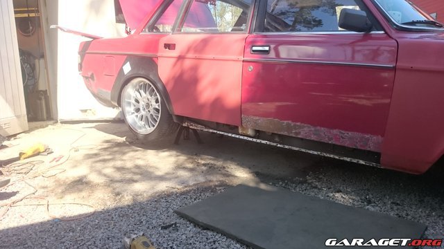

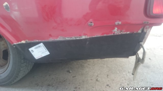

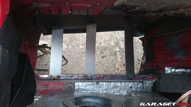

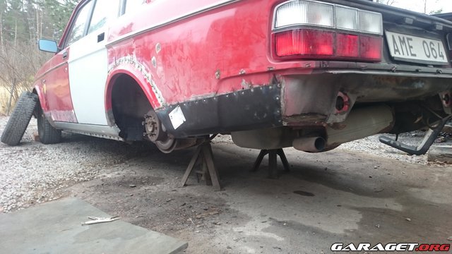

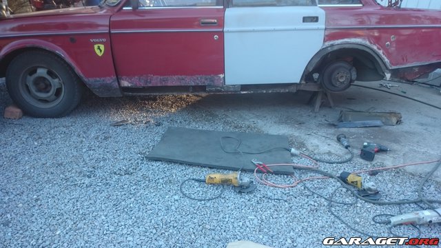

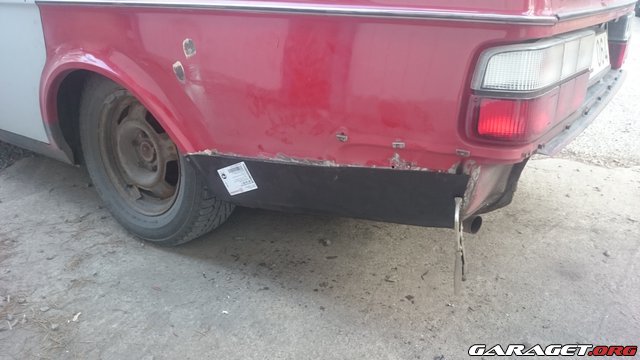

gjort lite idag iaf, började bygga på baljanbak så får se hur det blir smile
https://www1.garaget.org/gallery/images/199/198347/198347-e104d821aa7aac8c3ecbc3cefc8d3197.jpg
så ser det ut för stunden
https://www1.garaget.org/gallery/images/199/198347/198347-22967151affc1c0291895f311cdb6a72.jpg

Ta inte detta fel men varför lägger du inte kant i kant ?
Ser ut som du gjort det med skärmkanten men plåten bakåt ser du ut att ha lagt ovanpå gamla plåten ? och hur har du tänkt med baljan ?
Vill bara höra hur du tänker och så och tänker på att du ska få ett så hållbart resultat som möjligt.
245 Inlägg
8 april 2016
#331
jag sparade 1 cm plåt å falsade på gamla back där den nya sitter för att det skulle bli stadigt å se bra ut men kan hålla med om att det ser lite konstigt ut på bilden smile
baljan tänkte jag att jag skulle göra en plåt å med bra pass form å lägga över stagen jag bytg å antingen svetsa fast den eller borra hål å skruva fast den om man skulle behöva göra om något senare i framtiden smile hoppas du fick ett bra svar smile
10 171 Inlägg

Okej jag förstår ditt tänk även om jag själv hade lagt kant i kant där för när det är helsvetsat är det minst lika stadigt som en falsad och punktad kant men du får självklart göra som du själv vill säger jag inget om (bara vänliga råd på väggen och mina idéer) säger inte att ditt tänk är fel för det.
Angående böljan hade jag försökt fått till en plått som passar och fått till bnågra förstärkningar i plåten enbart för utseende och funktionens skull det är min tanke.
Ja vist var det svar vill bara dela med mig om mina idéer och tankar, Sen får du självklart göra som du vill. Ett tips till framtiden är att köpa Volvos svetsprimer och pensla på där plåtarna kommer ligga på varandra så slipper rosten krypa där i framtiden.

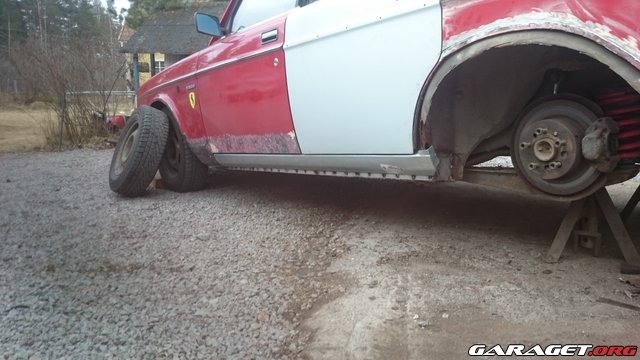

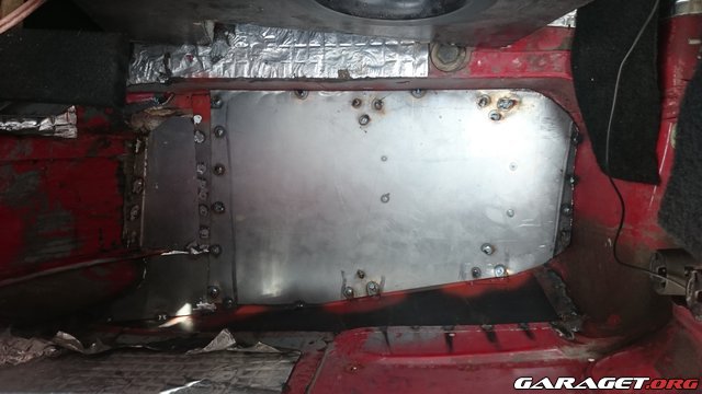

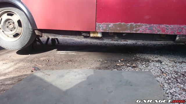

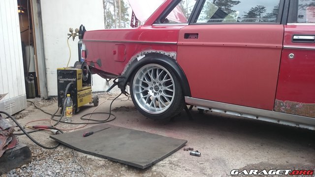

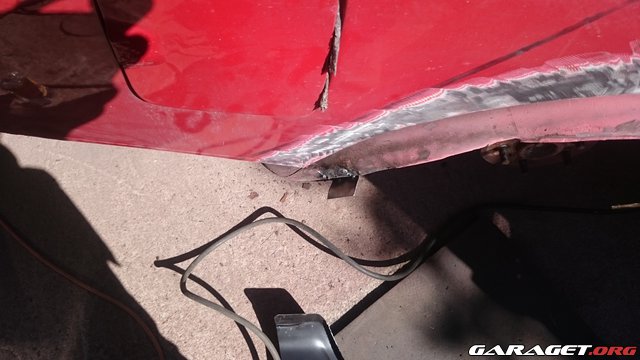

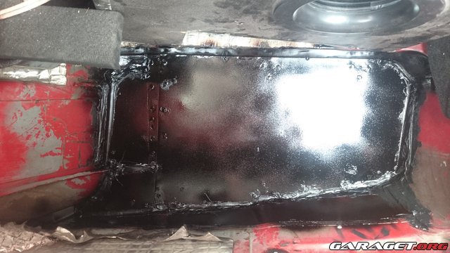

Tjena ! uppdate i gen då byggt klart baljorna och allt annat som skulle bytas så kommer en drös bilder:) väldigt nöjd med resultatet iaf smile
https://www1.garaget.org/gallery/images/199/198347/198347-cb48e53c6add5b54fb29ea4f86d857c1.jpg
kappat bort andra sparklådan ,
https://www1.garaget.org/gallery/images/199/198347/198347-f8561e0259d69509216e03ff44cfdeaf.jpg
https://www1.garaget.org/gallery/images/199/198347/198347-dbac109686196fb93bf03924b2492db2.jpg
nya dit satt smile
https://www1.garaget.org/gallery/images/199/198347/198347-f2924d58a6dd3a2179004f902e9a4a83.jpg

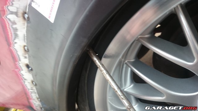

bild på min smarta lilla skärm breddning ,
https://www1.garaget.org/gallery/images/199/198347/198347-53d3f283aa00213ebe1c66ae9f3f74c3.jpg
blev rätt så taiht ändå haha får in en mejsel ganska precis smile
https://www1.garaget.org/gallery/images/199/198347/198347-7d8a8dc52b157cdf0a988db94f7cdcea.jpg
https://www1.garaget.org/gallery/images/199/198347/198347-070b55941de9eb8e65ee65fcc55e601a.jpg
målat baljorna både under å i smile
https://www1.garaget.org/gallery/images/199/198347/198347-e457400b7c7b19719971ba57039c499d.jpg
https://www1.garaget.org/gallery/images/199/198347/198347-f4d6b30c58bbdcdd6407f4e982bdf76e.jpg
så en random blid bara smile å sommar däken på nu med så klart smile
https://www1.garaget.org/gallery/images/199/198347/198347-7692939adfbf91e8385c901d8fd1c79b.jpg
allt för denna gång !!

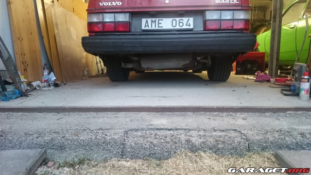

må ju säga att bilen ser lite fetare ut back nu utan dom fula orginal baljorna som skymmer däcken smile
https://www1.garaget.org/gallery/images/199/198347/198347-f78089841005425290726ef822ed9833.jpg
411 Inlägg
14 april 2016
#340
Vet inte om jag kan hålla med om baljorna men snygga bakljus! big_smile
