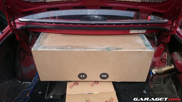

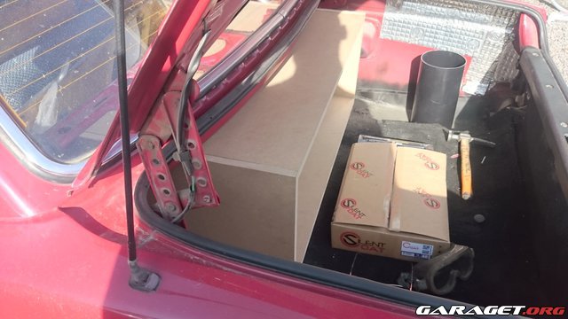

Hej! dom senaste dagarna har jag byggt en ny baslåda då dom gamla inte va så bra:) lådan blev på 133 lite utan basar å port med dom i blev det ungefär 118 liter å lådan skulle va ca 116 för båda basarna för att dom ska spela på bra smile så kommer lite bilder

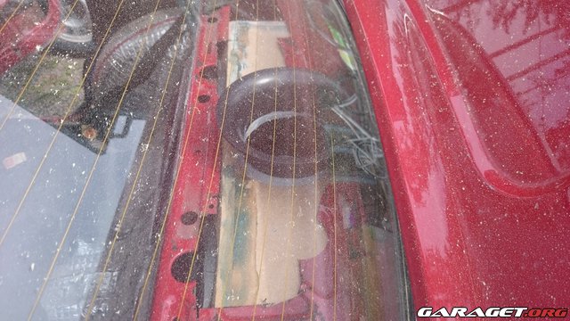

låda helt färdig typ utom målning eller inklädnad . blev grymt med 6" tum upp i hatthyllan big_smile

kan ju säga som så att det va fan inte lätt å få in låda utan någon millimeter till godo men kom på plats till slut smile
har inte testa popa så mycket än får göra det senare å kanske lägga upp en film eller något smile

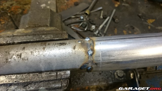

har även tagit bort bakre ljuddämparen å svetsa dit ett rör rakt ut smile

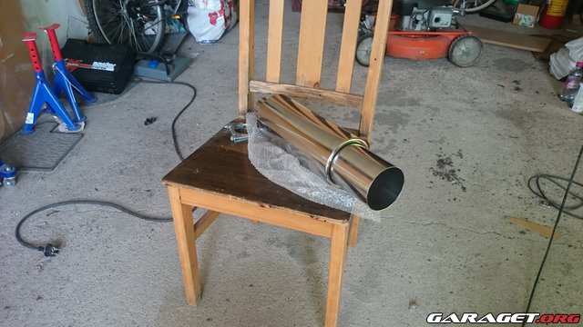

köpte hem en japsdämpare å sate dit med smile låter gött

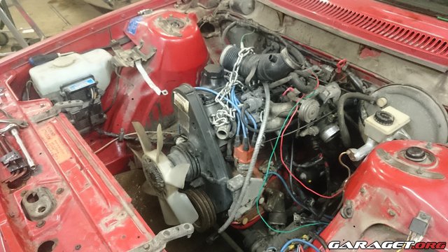

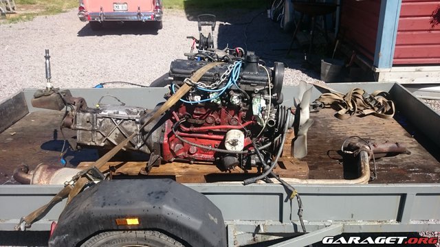

Uppdate har nu lyckats bytt moror i bilen tog en stund men fick den å gå igång å så till slut efter en stunds klurande smile så kommer en drös bilder nu till er men blev inte så många smile
motor ur tagen ur donatorbilen . va jävligt skitig https://www1.garaget.org/gallery/images/199/198347/198347-d41f5cd68f9b1009d619eeb4961ed238.jpg
å fick bruka en del våld för å få ur den hehe smile

nya morton på plats i bilen smile
https://www1.garaget.org/gallery/images/199/198347/198347-55092d5e037de4299d063899245eeb9e.jpg
pump och ledningar på plats smile
https://www1.garaget.org/gallery/images/199/198347/198347-3c5fcae171993755a9d396ab01e7c71d.jpg
den lever efter en 4-5 dagars skruvande gårde allt sj förutom å lyfta ur morton då hälpte tjejen till smile
https://www1.garaget.org/gallery/images/199/198347/198347-133d84133e5f9ee4be84738e780df175.jpg
gablage klart till styrboxsen smile
det jag fick lov å ta för att det skulle funka

fick klippa en kabel vid kontakt på torpedvägen å skarva på en kabbel å dra till 15 på tändspolen annars blev det ingen gnista.smile
resten fans redan färdidraget smile
det ända som är nu är att den svart rycker å vet inte vart jag ska börja leta efter problem till det ?smile

Kolla BTR,en låter ju helt klart som den får alldeles för mycket bensin.

Lycklig:) hitta anledningen till att bilen svartryckte så mycket var lambdasonden som är trasig så blir å åka å köpa en ny smile
