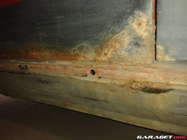

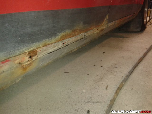

höger sparklåda och nedre kant på dörrarna
https://www1.garaget.org/gallery/images/199/198347/198347-15cddc0dbef2cdd630b06ed16fbaf04e.jpg
https://www1.garaget.org/gallery/images/199/198347/198347-fa97be8ed00b156175d27969a2d484ef.jpg
https://www1.garaget.org/gallery/images/199/198347/198347-67db33ca8e3c0324c8401da0c0df2bda.jpg

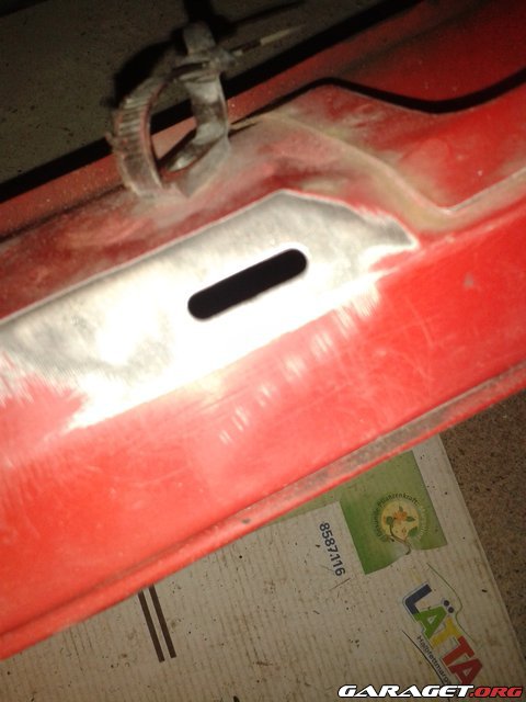

https://www1.garaget.org/gallery/images/199/198347/198347-0122c3b05bc5711eb869af2e2f3c07c9.jpg

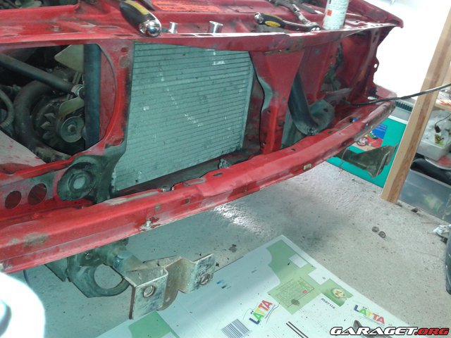

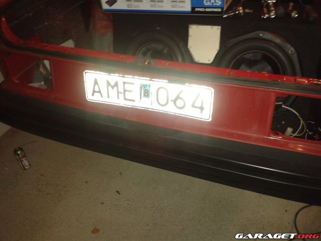

plockade bort stötfångaren back och nummer plåten och belysningen till nummer plåten:)
https://www1.garaget.org/gallery/images/199/198347/198347-416cd58787d7714fb6058e21d03a3cf6.jpg

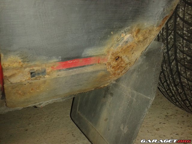

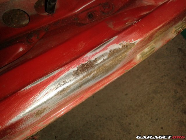

slipade bort lite rost längs med höger sparklåda och hitta ett fint hål haha smile
https://www1.garaget.org/gallery/images/199/198347/198347-7ccccb228fa9da1fc3231a0ba7212472.jpg

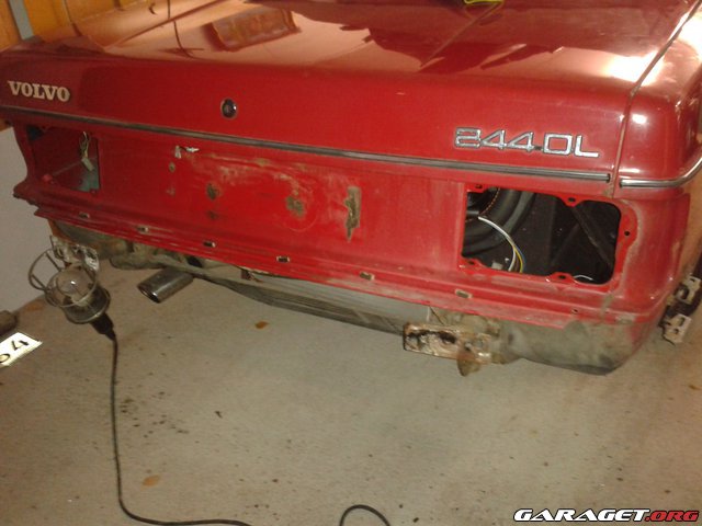

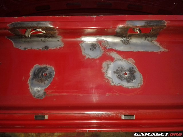

slipade ner ytrost bakom nummerplåten
https://www1.garaget.org/gallery/images/199/198347/198347-5b81e02da988d60a59db52634a50d8f3.jpg

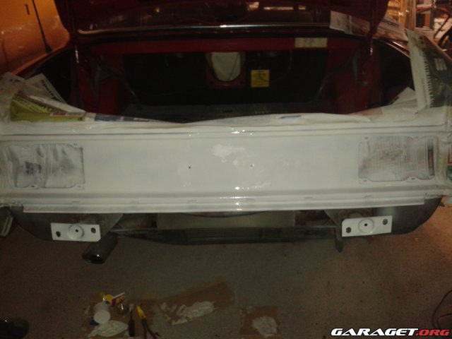

spacklade å slipade bort all färg där back
https://www1.garaget.org/gallery/images/199/198347/198347-bd66e9a27a18d818576983727c4251cb.jpg
la på primer kommer lacka det svart sen smile hoppas det blir som jag tänkt mig hehe
https://www1.garaget.org/gallery/images/199/198347/198347-8452cd66885af7beed97e0c3ab4cf700.jpg

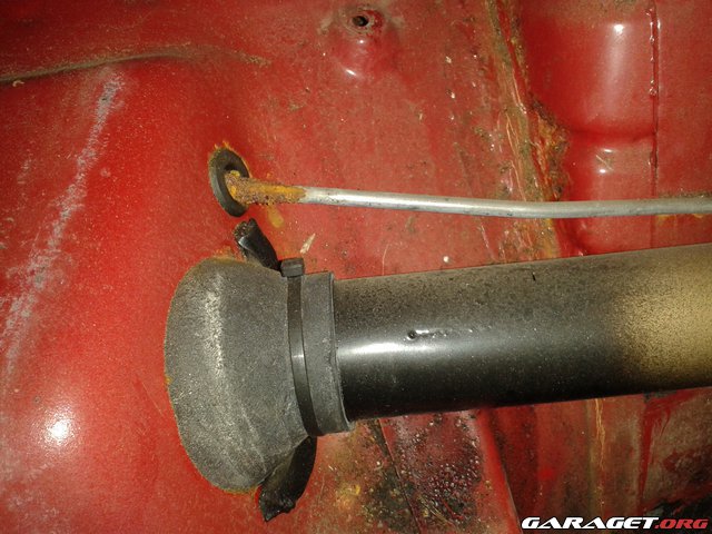

nån som vet vart det kan ha läckt in vatten?
va är det silvriga röret till?
https://www1.garaget.org/gallery/images/199/198347/198347-1838842d866605fd6e78b41f854a310d.jpg

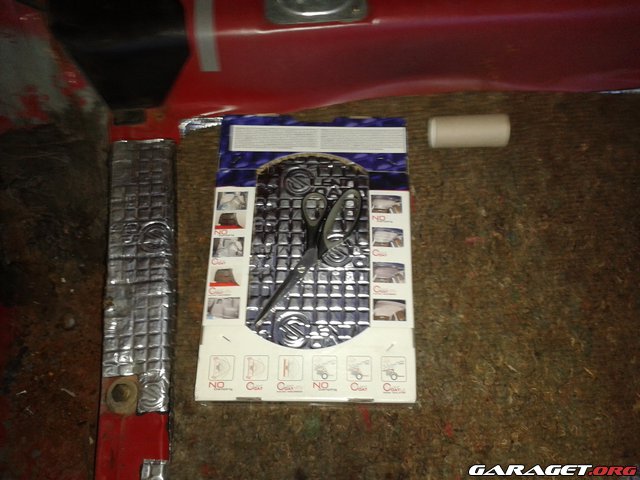

sen blev det lite isolering:)
https://www1.garaget.org/gallery/images/199/198347/198347-8a2701cc153c62ef324ecf124947be6c.jpg

Vattnet kommer antagligen från skuffluckan, och varför de står vatten i baljan beror på att dräneringen som sitter i botten på baljan är tät

Fint objekt att utgå ifrån, kommer följas! Det silvriga röret är till för avluftning av bensintank smile
245 Inlägg
29 oktober 2013
yess smile okej är det lät å byta röret är ganska rostigt?
19 Inlägg
29 oktober 2013
Har aldrig bytt hela röret. Endast skarvat med slang. Borde gå att ha slang ändå från tank och ut. smile
245 Inlägg
29 oktober 2013
okej a det borde ju gå för tror att det kan vara hål på det där det var så rostigt:/
får ta å kolla på det när jag ska till garaget:)
