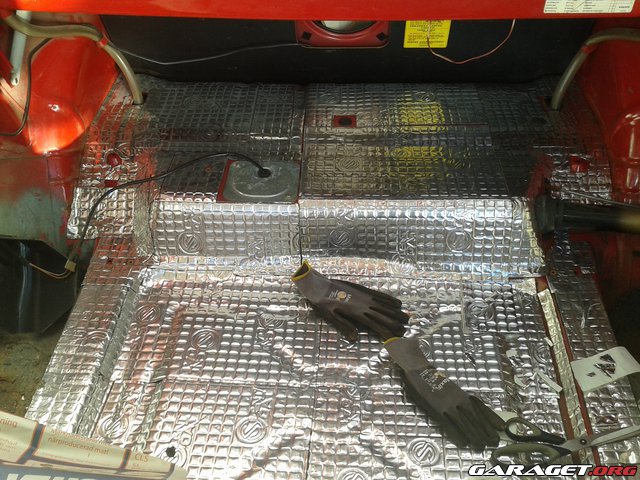

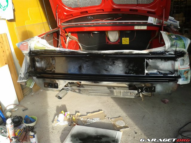

lite uppdate
va till garaget i dag å grejade lite blev lite ljudisolering inte helt klart än då jag lär rensa baljorna på rost först:)
https://www1.garaget.org/gallery/images/199/198347/198347-de6c065bfe02800230e8d0420583aea2.jpg
sen spreja jag på ett lager färg men ser muppigt ut i ljuset solen låg på så nåt som speglar sig
https://www1.garaget.org/gallery/images/199/198347/198347-248cab2e25f513eb7668ad3e4df21388.jpg
sen är man inte direkt nå proffs på å spreja färg heller hehe tongue hoppas det ser bättre ut när det har torkat annars får jag spreja på ett lager till eller nåt.

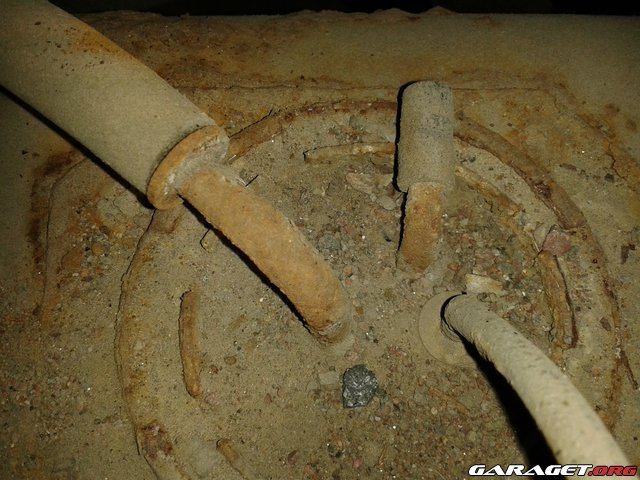

öppna gärna locket i bagaet för å kolla hur tankamaturs rören ser ut. vanligt med mkt rost där smile
245 Inlägg
30 oktober 2013
a få göra det:) det är väl bara ta bort det silvriga locket va?

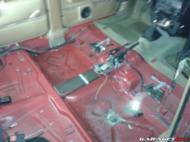

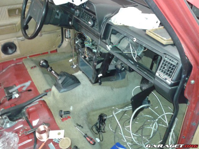

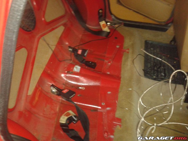

uppdate! Tagit ur sätena å greja lite smile
https://www1.garaget.org/gallery/images/199/198347/198347-9f112cd1296c049ced84252665dfae8b.jpg
https://www1.garaget.org/gallery/images/199/198347/198347-5f7ef6a4a6745fbfc6e8e5b47460aa95.jpg
https://www1.garaget.org/gallery/images/199/198347/198347-0dcf359fee1fc747307a659e73902b32.jpg
https://www1.garaget.org/gallery/images/199/198347/198347-2256990fc949dd0ae7b70ff0bb022ff6.jpg
blir å fortsätta nån dag i veckan

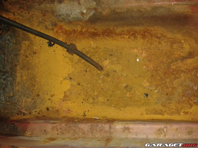

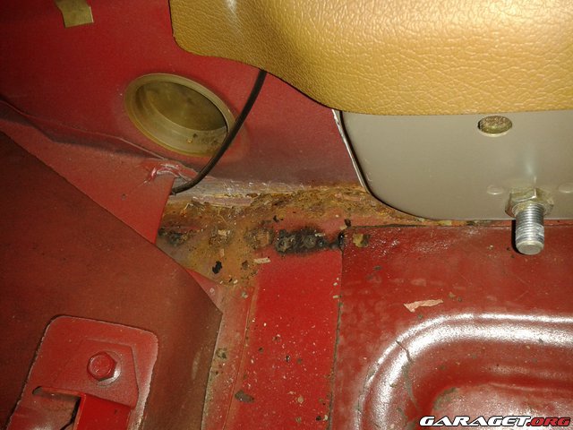

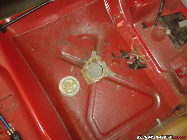

kollade tankarmaturen såg så där ut
https://www1.garaget.org/gallery/images/199/198347/198347-039f08578eff7136f4298c955278198c.jpg

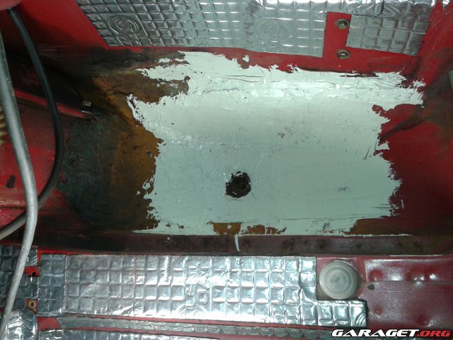

Tog bort rosten i baljorna back före dräneringshålet va igen spacklat hehe
https://www1.garaget.org/gallery/images/199/198347/198347-29f3b432d1c6fb11eba202fddc30b639.jpg
Efter spacklet tog slut mitt när man höll på åtongue
https://www1.garaget.org/gallery/images/199/198347/198347-fb2d77c0185435a29f1896ad80804ac8.jpg
börja riva ner mitten konsolen för ska byta kupéfläkt men fasan när jag skulle komma på hur jag tog löss vajrarna till regelasken:P
https://www1.garaget.org/gallery/images/199/198347/198347-ebca6dd9b38684e1e9706eac898a56a7.jpg

varför spackla baljan?
Redline for some good time
gasar till de rasar
It's completely safe! My emergency lights&#65279; are on while drifting!
245 Inlägg
25 november 2013
gjorde det för att det var en hel del ytrost å nästan hål igenom på vissa ställen la även sånt dära nät i mellan:)
hade jag haft tillgång till svets så hade jag laga på så set istället,
så fick bli så dära så länge smile
201 Inlägg
25 november 2013
#59
om du ska dän med tanken kan du göra som jag med amaturen. ta upp den ur tanken å kapa av röret. borra upp till lämplig storlek och tryck ner en slang istället så är rost problemet löst för alltid smile
245 Inlägg
26 november 2013
#60
a for göra det, osäker bara om jag ska ta ner den man får se smile
