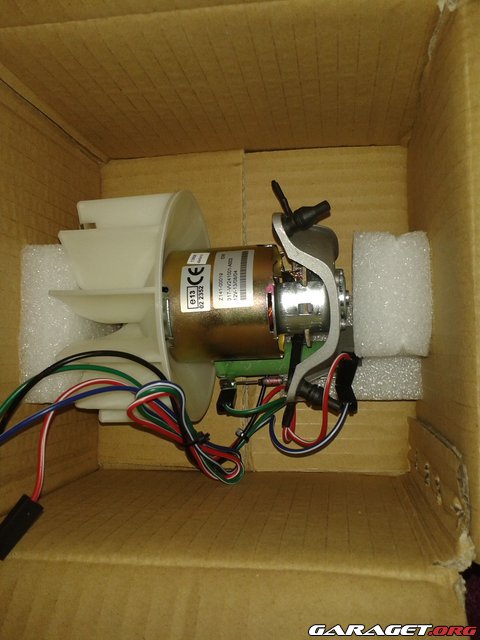

fick hem nya kupéfläkten idag:P
https://www1.garaget.org/gallery/images/199/198347/198347-97000bbb35cdec16ebe9a26bed518a40.jpg
men inte helt hundra på hur jag får ur den gammla? nån som har nå tips? smile

då där det i väg till garaget då smile kommer bilder senare ikväll

det lär blåsa bra från den där du ! big_smile

yess man får hoppas på det tongue den som sitter i just nu blåser inget å luktar bara bränt om man slår på fläkten hehe

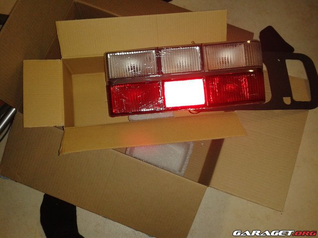

juste lär man kapa upp hålen lite för att få på dom nya baklysena jag köpte? eller har jag fått fel?
https://www1.garaget.org/gallery/images/199/198347/198347-5aa000ea27d81091c4a2a7a57d5da572.jpg
dom va ca 10 cm längre än dom gammla
514 Inlägg
29 november 2013
Jo du nåste kapa lite i bilen

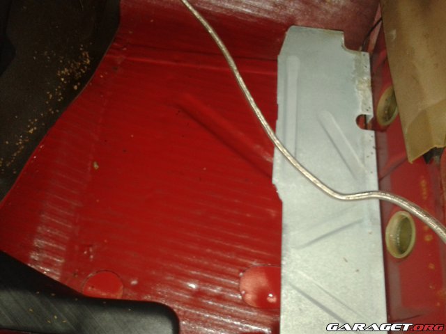

har fåt ur mattan fram nu
https://www1.garaget.org/gallery/images/199/198347/198347-49d590616076d313155c08b66877adac.jpg

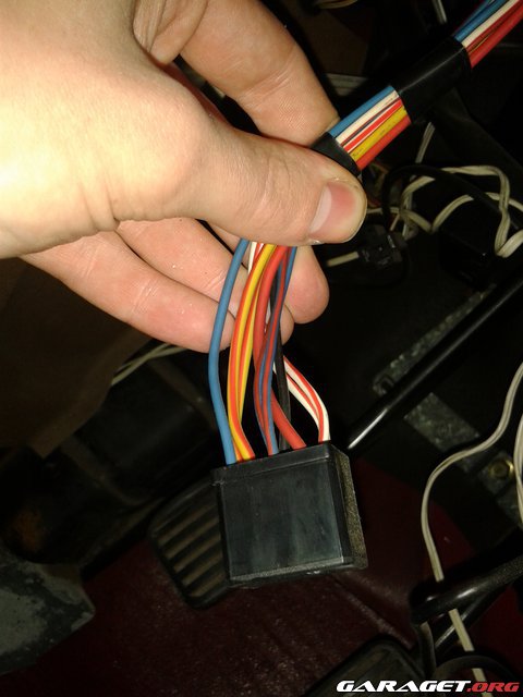

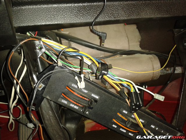

hitta en kabel som ej satt nån stans. nån som vet vad den kan vara till?

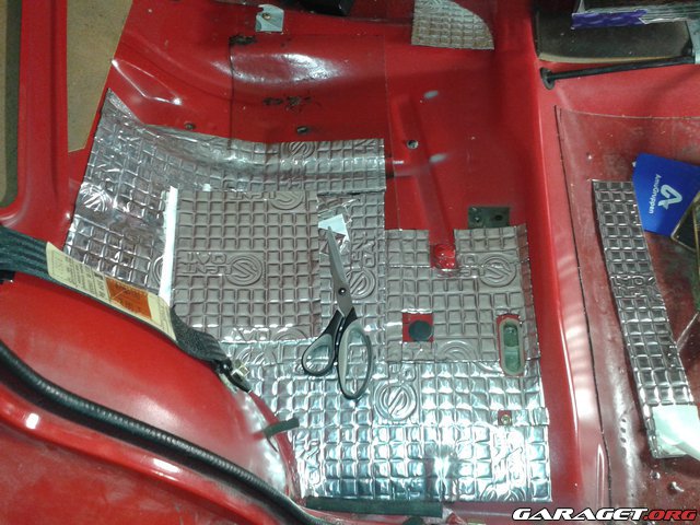

började  ljud isolera lite back smile
https://www1.garaget.org/gallery/images/199/198347/198347-3165da20f7ce08356b1729c6f18e169f.jpg
så dom gammla plåtarna såg ut

den kabeln du hitta ser ut som att den ska vara till en stereo tongue
245 Inlägg
30 november 2013
haha okej tongue i så fall till nå original historia då ? för allt ljud funkar som det ska så lär väl vara nå gammalt skit hehe
514 Inlägg
30 november 2013
Har för mig att den där kabeln är till bränslepumpsreläet på bilar med insprutarmotor.
Kablaget finns fördraget från 81 o framåt

30 november 2013
#71
Roligt projekt! Ska följas, hade nämligen en röd 240 för ett tag sen å den va ja tvungen att byta kupéfläkt på. De va inte speciellt roligt vill jag minnas.

a okej då slipper jag fundera över vart den ska iaf smile

hehe okej:) ne verkar inte så kul inte kommit på riktigt hur jag ska göra. men men alla tips är välkomna:)

Ett tips ä att ta ut skiten från sidan, va så jag gjorde big_smile

nice får prova det smile

har ljudisolerat vidare idag ingen bild tuvär tar när jag är klar med det ist smile

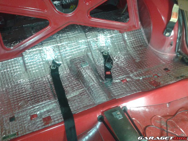

isolerade lite till i dag blev rätt bra tycker jag smile

Gå in på Volvoturbo.net, där finns riktigt bra guider för fläktbyte, en vanlig och en "snikvariant" som är kanon om man inte orkar plocka loss allt.
