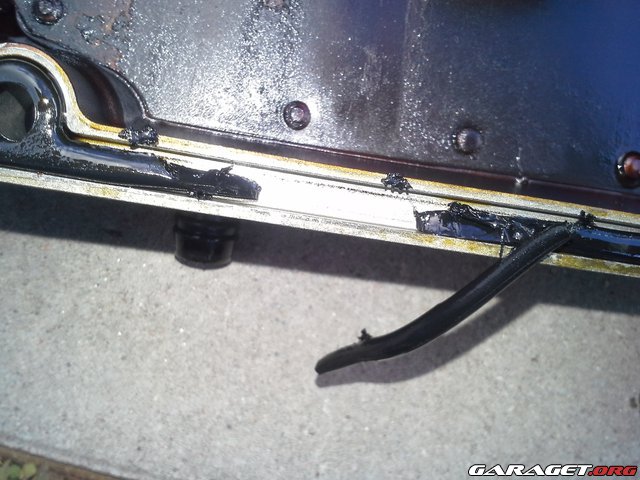

Kollade i tryckröret och kände med fingrarna in i intercoolern - ingen olja. Sen öppnade jag ventilkåpan för att prova att dra åt toppen. Pinsamt-pinsamt... Felet var att ventilkåpspackningen hade klämts av på insidan av ventilkåpan när jag monterade den. Tog dottern i barnvagn och bussen ner till Mekonomen och köpte en ny för 240:-. Hade på ordentligt med flänstätning när jag monterade dit den så att den skulle fastna i locket och inte glida ur och bli klämd igen. Nu har jag inte sett några oljedroppar mer.
Tack för alla råd och tips, det har hållit modet uppe!!!
Sätter denna tråd som löst tills vidare. Se bild nedan...
https://www1.garaget.org/gallery/images/175/174263/174263-b99897073be830034dcfb3bedd8ba115.jpg
Sönderklämd packning
