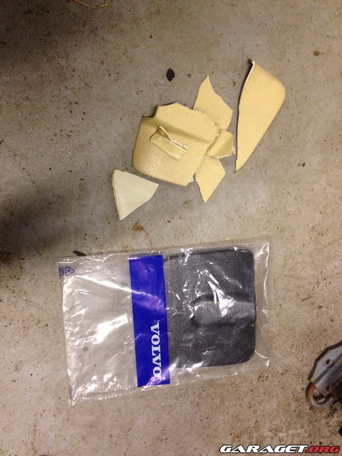

https://www1.garaget.org/gallery/images/172/171102/171102-102d9e22c1410e6d7d76968513e278d1.jpg
Jädra skitplast!! Åh vad trött jag blir, tur man har nya grejer liggandes iallafall som ersätter det >.<

10 171 Inlägg
18 november 2013
Du får ta det lugnt med plasten fick ur all min plast utan att ha sönder något men den ljusa kanske är känsligare.

18 november 2013
Jo försöker så gott det går. Har lyckats göra sönder tre plastdelar än så länge men nu är all plast ute ur bilen big_smile

Linner skrev:
Hahah jo bra det plasten i 240ina verkar bli skör med åren.
