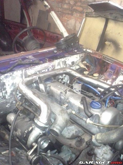

vad är de där för turbo från för bil ? ska sätta på turbo på min 220D. men jag gjorde om grenröret kapade bort den gamla flänsen på grenröret och svetsa dit en ny så turbon sitter direkt på grenröret smile ska du ha en olje kylare ?

turbon kommer från en bmw 525tds smile tror den heter td04 11g smile jaha ja så kan man också göra men inte säker att de håller då man svetsar i gjutjärn men de brukar ju fungera smile oljekylare sitter ju orginal på dom smile

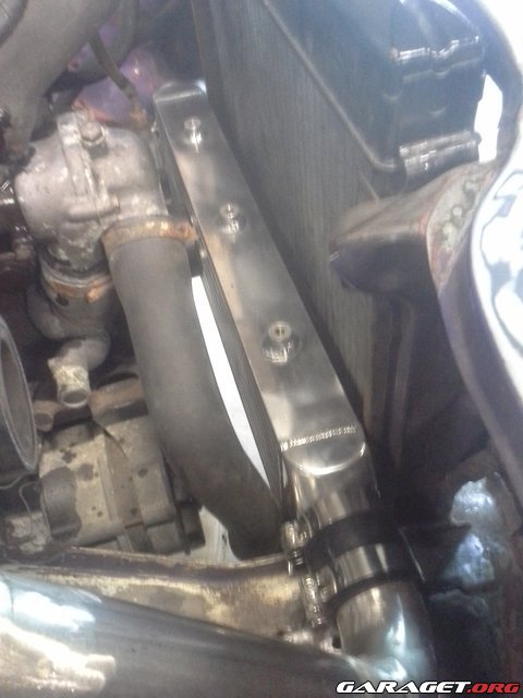

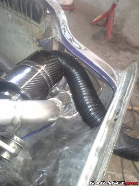

Fått dit intercooler å smile
https://www1.garaget.org/gallery/images/177/176640/176640-c8d98b0285ea597f4e6db44182b7d4eb.jpg
å lite tryckrör smile
https://www1.garaget.org/gallery/images/177/176640/176640-85ce2ed1e5dc5de01a55d5bf313bdd49.jpg

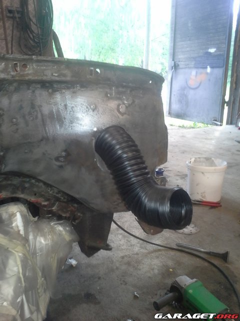

fått dit lite friskluftsintag på compakten idag! smile
https://www1.garaget.org/gallery/images/177/176640/176640-d901da775b038f0a8c25fb93b6b2d7bd.jpg
Nu ska ja bara hitta på nån skärm från en w124 eller liknande å kapa ur luftintaget från skärmen å svetsa på den på compakt skärmen smile
https://www1.garaget.org/gallery/images/177/176640/176640-9d2147641beca3470a2ef4a553114453.jpg

fått tag i ett luftintag från en w124a å svetsat i compaktskärmen! smile

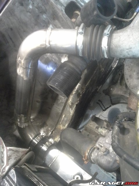

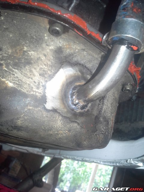

byggt klart tryckröret idag och fått dit oljekyaren smile samt satt dit en servopump nu ska ja bara försöka få dit en ac kompressor nån stans tongue
https://www1.garaget.org/gallery/images/177/176640/176640-993a88a69d0c20a030e9509f192ba501.jpg

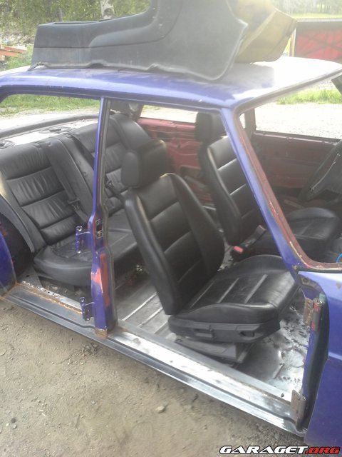

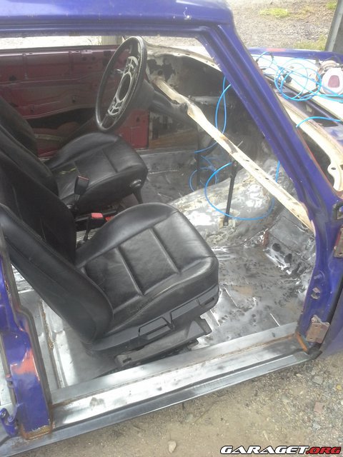

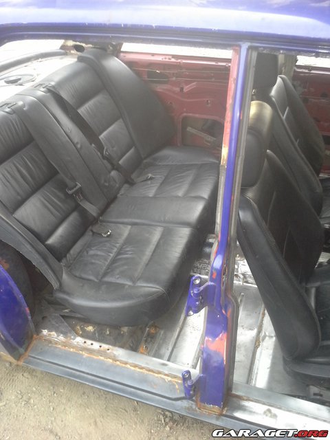

har fått dit skinnstolar ifrån en bmw 325tds! smile
https://www1.garaget.org/gallery/images/177/176640/176640-b23c16dd1b1c803eae4c0945cea3533e.jpg
sen försöka få dit baksäte på nå bra vis smile
https://www1.garaget.org/gallery/images/177/176640/176640-a183fab85b6ff3d7f9bcdc28e7738d25.jpg
blir nog rätt skit bra när deblir klart! big_smile
https://www1.garaget.org/gallery/images/177/176640/176640-1611125e75ea57ce12a83fb1dae7bf97.jpg

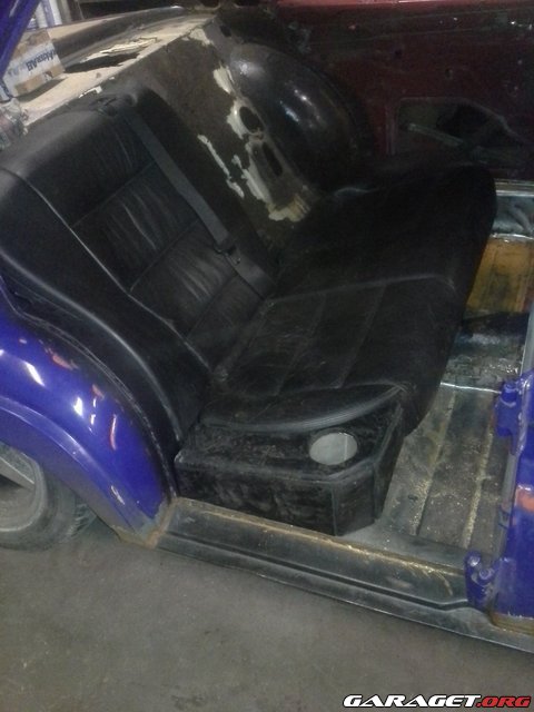

har fått dit halva baksätet smile fick lov att göra en förlängning på baksätet i form av en mugghållare å cigarettutag wink då baksätet kommer från en liten bmw 325 tongue
https://www1.garaget.org/gallery/images/177/176640/176640-6c854acb3da4e669e8661e78aba18c1f.jpg

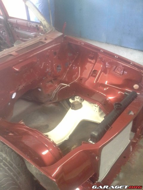

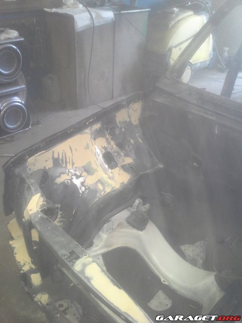

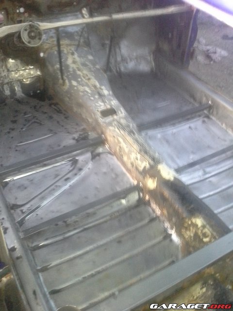

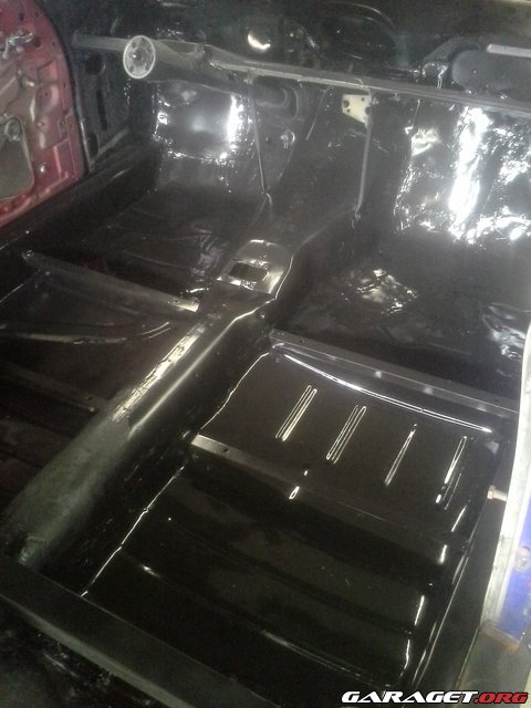

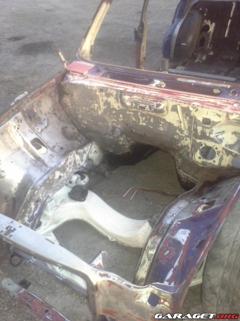

Hallå nu har ja fått lite gjort trots värmen! fått dit stolsfästen å slipat å målat golv och motorutrymme! så imorgon blire troligtvis slipgrund å metallic i motorurymmet! big_smile
https://www1.garaget.org/gallery/images/177/176640/176640-6edc6d9a5d6f7e813ba50674238d044f.jpg

slipat!
https://www1.garaget.org/gallery/images/177/176640/176640-d1653ea88a2c1d2438c948b78e005b1f.jpg
svetsat igen massa hål å spacklat svetskarvar smile
https://www1.garaget.org/gallery/images/177/176640/176640-a17982e7bfb99ae93009d83f73faabbc.jpg

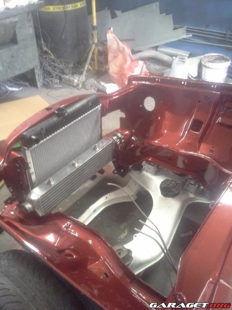

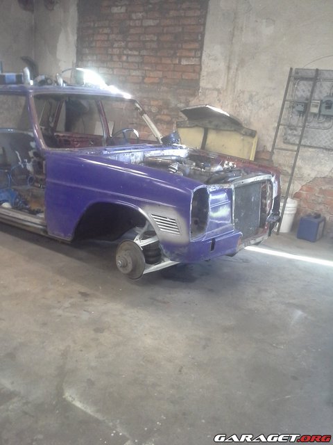

lackat golv med industrifärg så nu håller det förhoppningsvis ett par år winkhttps://www1.garaget.org/gallery/images/177/176640/176640-eeb925ccdba4cd7c46f821ab98e30f7b.jpg
https://www1.garaget.org/gallery/images/177/176640/176640-3408cb49ddecb0ae657e410472344384.jpg

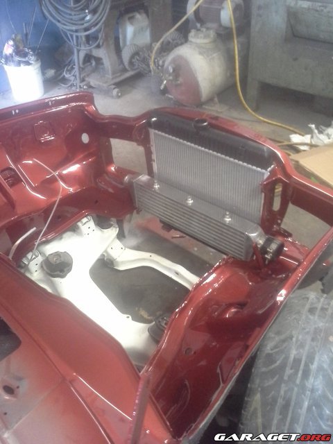

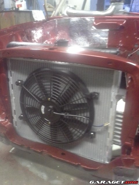

kylare å ic
https://www1.garaget.org/gallery/images/177/176640/176640-a6a133836273717adee26244003709ef.jpg
https://www1.garaget.org/gallery/images/177/176640/176640-5ee553573a81c202bc6312ee2f1e3d88.jpg
ny kylare å ny elfläkt!
https://www1.garaget.org/gallery/images/177/176640/176640-edf59025a8554de4bb939c8c9425dcd3.jpg

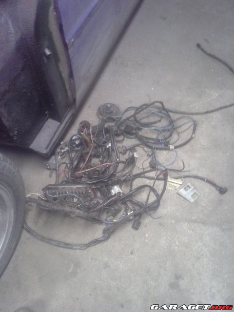

öven börjat rivat i elsystemet litegrann...
https://www1.garaget.org/gallery/images/177/176640/176640-ea77758d3f27cc6611b781802218d4bf.jpg

ett tips, byt ut den gamla säkringsdosan mot en med nyare smile
"Riktiga män luktar diesel"
107 Inlägg
11 augusti 2014
#100
jasså varför då? tongue
