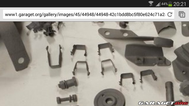

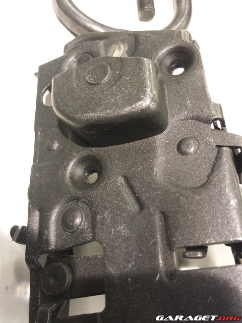

Vad är detta? Hittade pinaler i lådorna och vet inte vad det är, någon som vet?
http://www1.garaget.org/gallery/images/122/121076/121076-7e560e9cb9160b28608447dac2142747.jpg
/ Putte
Det är inte till dörrarna?..dörrstopp typ. ser ut som det ska sitta ett stag på bulten som kan klämmas fast i klykan.

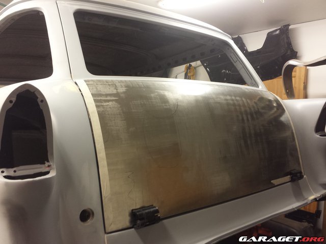

Kapade hål för gångjärnen i bakluckan och provmonterade den, skall in på lite justering.
https://www1.garaget.org/gallery/images/122/121076/121076-b3a6bbcec9d44df4c6d5bfbcad571881.jpg

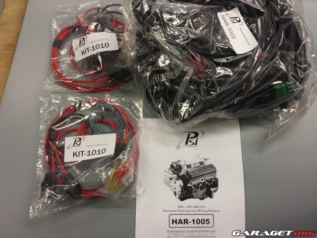

Sen har det dykt upp lite paket med. Nya kabelhärvan till motor+låda :-)
https://www1.garaget.org/gallery/images/122/121076/121076-6a74ac90f081fcc6587fcd863b5d07bf.jpg

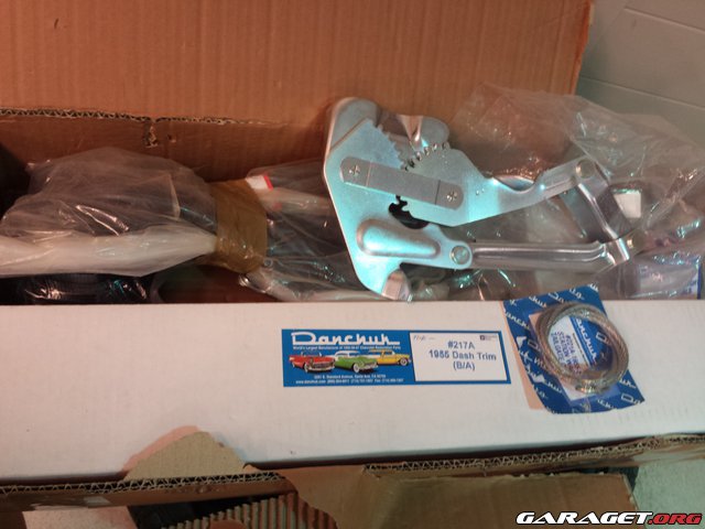

Och en låda från Norins med nya huvgångjärn mm

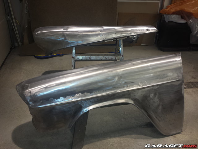

Hepp, skärmarna renslipade sedan riktade och klara för grundning.
https://www1.garaget.org/gallery/images/122/121076/121076-42c4f9ee218a8478fe2759ce8cdeb03c.jpg

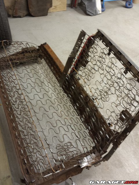

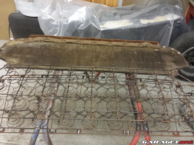

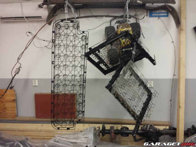

Sofforna rensade för blästring och lack. Sedan iväg för ny stoppning och skinn.
https://www1.garaget.org/gallery/images/122/121076/121076-839f01b98f0c5bcc829150505a96ac7f.jpg
https://www1.garaget.org/gallery/images/122/121076/121076-cf3d3c64569fd665830ca51da3b93291.jpg

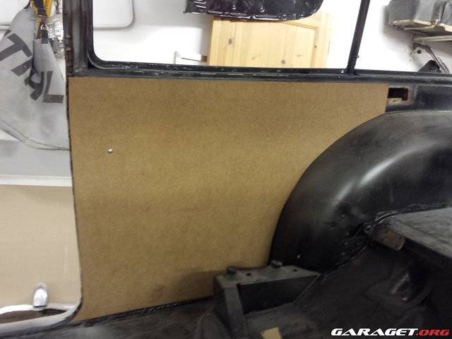

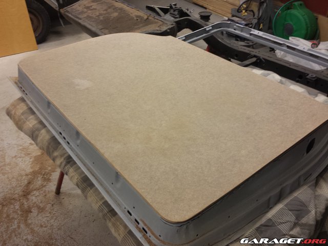

Nya dörrsidor mm
https://www1.garaget.org/gallery/images/122/121076/121076-a45957108bdacde7265b58ff0fc32a59.jpg
https://www1.garaget.org/gallery/images/122/121076/121076-bc7ad7bd699af21153472965f059ecf0.jpg

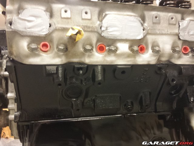

Motorn nylackad :-)

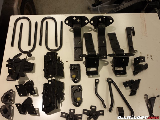

Fått tillbaka en massa detaljer efter behandling, mycket trevligt. Stort tack till Jonnev här på Garaget.
https://www1.garaget.org/gallery/images/122/121076/121076-e6021f04c98c87e2f666c54ad74af212.jpg
Så mycket snyggare än gulkromaterat tycker jag (förlåt farbrorbozze)
https://www1.garaget.org/gallery/images/122/121076/121076-bf1d63ad0612c1f8e1bdd7a9bbe3b19a.jpg

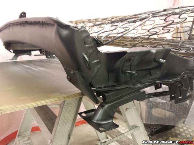

Målat stommarna till soffor mm.
https://www1.garaget.org/gallery/images/122/121076/121076-d86f3219aa4e5392e2d9e06631ab8e03.jpg

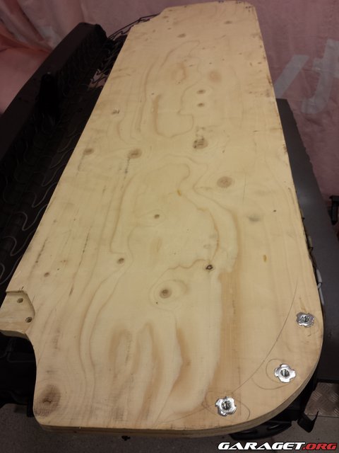

Nya skivor till ryggstöd?baksäte.
https://www1.garaget.org/gallery/images/122/121076/121076-6316b34f0db5573e43f76685a7d780f1.jpg
https://www1.garaget.org/gallery/images/122/121076/121076-5cbff91d226970fae4efba99a2ad89dc.jpg.

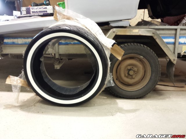

Långt mellan uppdateringarna nu, men nu är det jobbigt. Känns som jag öppnat ett pussel med 1000 delar i en vindtunnel :-( Men va fan inte ge upp ännu. Passar på att tacka diverse forumdeltagare för info och goda tips och uppmuntran, det värmer. Lite roligt händer iallafall, karossen går iväg på fredag för lackering :-D. Fälgarna som jag beställde och betalade i november skall äntligen ramla in på måndag. Däcken redan hemma. 245/40-20 med vulkad däcksida, mumma.

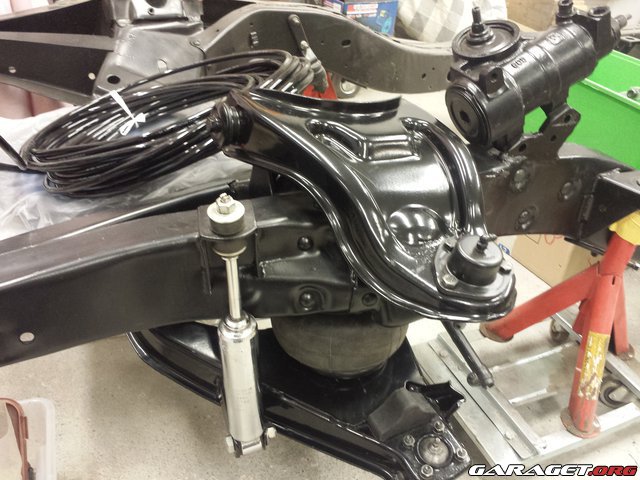

Chassiet på väg att sättas ihop.
https://www1.garaget.org/gallery/images/122/121076/121076-84f336752cdf60b53d7edfbff9eaccde.jpg

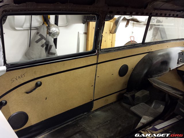

Här designas klädsel.
https://www1.garaget.org/gallery/images/122/121076/121076-ebcaebf76ad1d8deefc1cbbc4c7506fd.jpg
