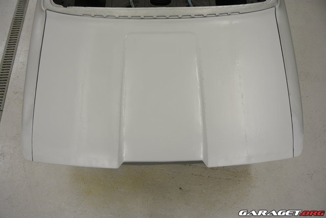

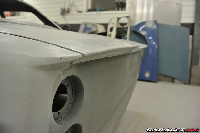

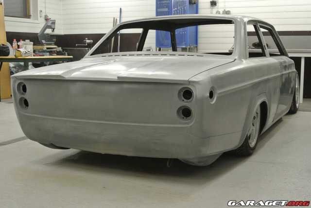

Jag slipade svetsarna på båda sidor där det slagit sig, tog hammarn och mothållet, och vips! så var det värsta borta, SKÖNT! Här kommer iallafall några bilder, håll till godo! Nu vart det typ som jag tänkt mig från början, jag gillart, och det är huvudsaken! big_smile
https://www1.garaget.org/gallery/images/123/122628/122628-7e4e0c52b158a58b0689278d16c6d007.jpg
https://www1.garaget.org/gallery/images/123/122628/122628-ec2267e1555731d4456f18fa62ea0e4b.jpg
https://www1.garaget.org/gallery/images/123/122628/122628-7ad1cd4537835201bb63a26bdbee7477.jpg
https://www1.garaget.org/gallery/images/123/122628/122628-dacf739224e6bff720ca580756673caf.jpg
Vad tycks?

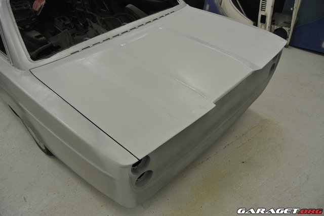

Bonusbild. Vet inte varför, men why not?
https://www1.garaget.org/gallery/images/123/122628/122628-c1b6db7423e6ab636bf6169586d560de.jpg
