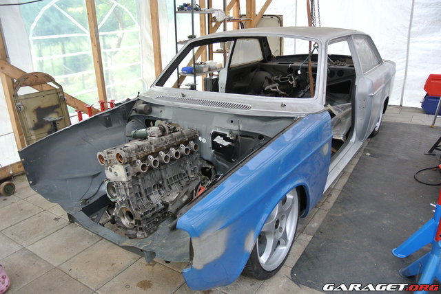

LångtidsProjekt Låg. Påbörjade detta projekt 2007, men saker kom i vägen ett par år.....Planen är fortfarande samma som då, luftfjädring, vitmotor (nu 960 3.0), V40 panel... Resten får komma som det kommer.

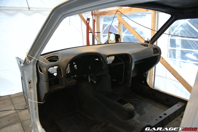

https://www1.garaget.org/gallery/images/123/122628/122628-cf44480ecaa4dc879986cb2e0e0b5c02.jpg
V40 panel. Kan de va nåt?

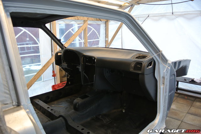

https://www1.garaget.org/gallery/images/123/122628/122628-5961ce8826639eb80ba08d68728e2b45.jpg
En bild till.

Ett imponerande bygge detta!!! Bakljusen blev kalas, precis som ditt plåtsnideri är. Passformen på V40 brädan är som den skulle va original, kör på den. smile
Oj, tack för komplimangerna. wink

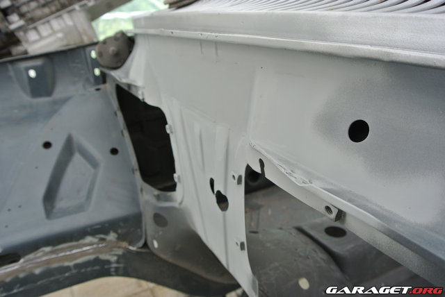

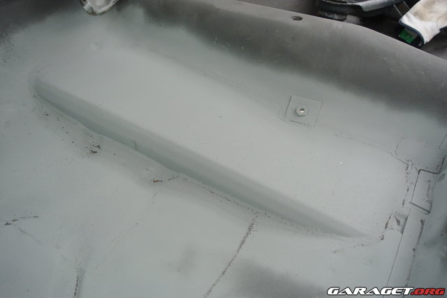

https://www1.garaget.org/gallery/images/123/122628/122628-7182a8df4ba28db286de2b34c4c0fa3b.jpg
Liten modd torpedvägg.

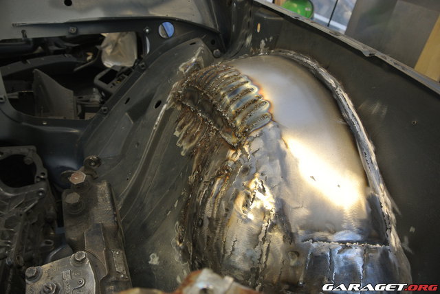

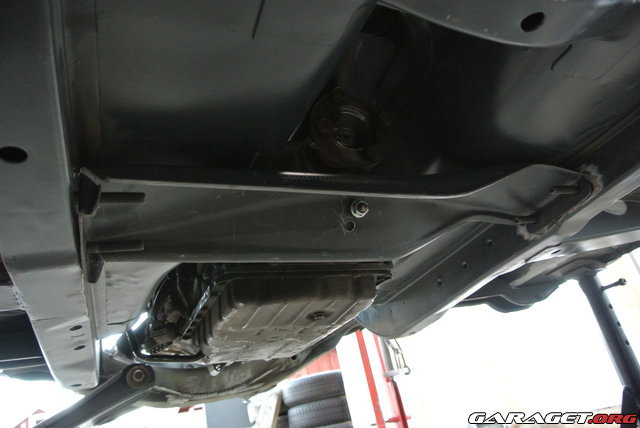

https://www1.garaget.org/gallery/images/123/122628/122628-2a31e27a8a667103c2d36c18edad9349.jpg
Byggnation tunnel för avgassystem.
https://www1.garaget.org/gallery/images/123/122628/122628-8629f1f63a2318c761faa93821b33389.jpg
Klart.

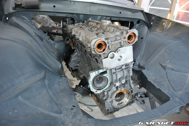

https://www1.garaget.org/gallery/images/123/122628/122628-c092785a60fdbaeee9fc78801e6ae4ea.jpg
En aluklump.

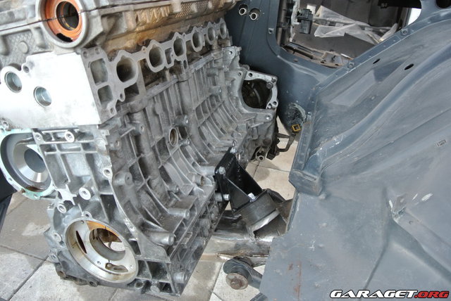

https://www1.garaget.org/gallery/images/123/122628/122628-da97786575f804f80941ffd90019cac1.jpg
Motor.

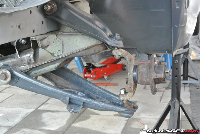

https://www1.garaget.org/gallery/images/123/122628/122628-70fe62c0d89c3d7f05f352817b83f445.jpg
Droppade spindlar 60mm.

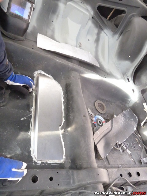

https://www1.garaget.org/gallery/images/123/122628/122628-37e8711a0aa5210c627a43b27883cb5f.jpg
Tre handverktyg användes till denna skapelse, hammare, plåtsax och polygrip.
