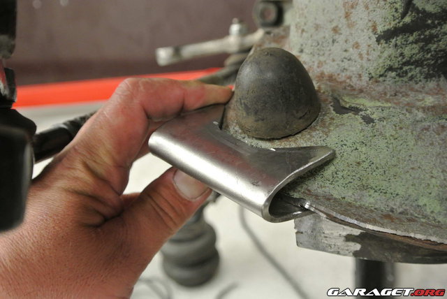

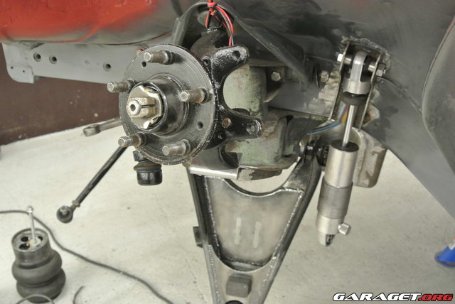

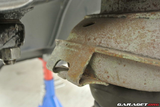

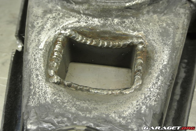

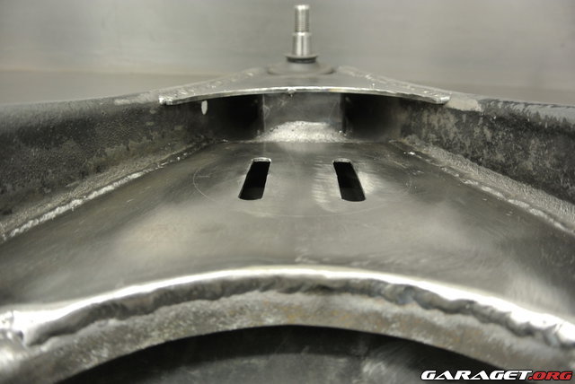

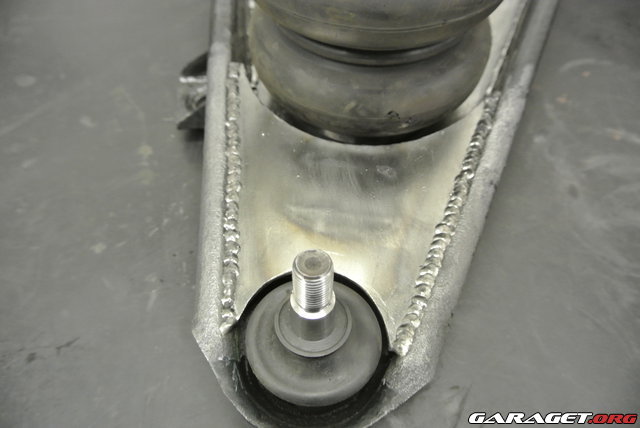

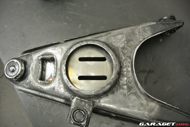

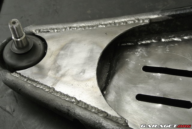

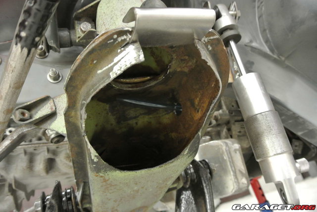

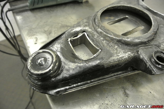

Har ju försökt hitta på nåt bra sätt att få fast stötdämparna fram, det slutade med att jag förstärkte upp länkarmen lite, vet inte om det är overkill eller inte, men vart nojig för att den ska sitta i ena sidan på länkarmen.
Såhär blir det iallafall:
Började med att kapa bort fästet för genomslagsgummit och kapa till en bit som passade:
https://www1.garaget.org/gallery/images/123/122628/122628-94668fe9ac23e9ab4ba0b0500dfeac56.jpg
Sedan en plåt på översidan.
https://www1.garaget.org/gallery/images/123/122628/122628-503213bd87147274c522701c46d9c06a.jpg

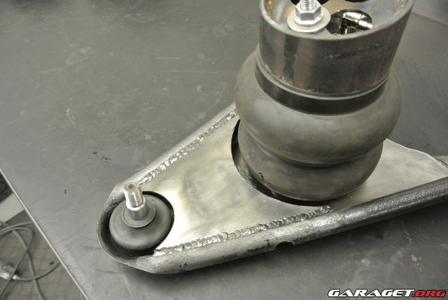

Svetsa fast.
https://www1.garaget.org/gallery/images/123/122628/122628-b898f8d52038e39ce8118c6f8bc34404.jpg
Då blev det såhär.
https://www1.garaget.org/gallery/images/123/122628/122628-c0c038b489eb47fb21e8d13e56cb246c.jpg
https://www1.garaget.org/gallery/images/123/122628/122628-6a217a5186c3b8d1c88df2792b43298f.jpg

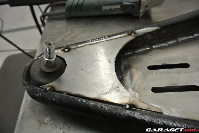

Plåten svetsad.
https://www1.garaget.org/gallery/images/123/122628/122628-8e33513a90429b89e6197b1ea26d806d.jpg

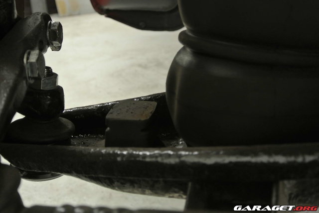

Med bälgen:
https://www1.garaget.org/gallery/images/123/122628/122628-cb6f998471ac80ea2a6ce305d30a82d7.jpg
https://www1.garaget.org/gallery/images/123/122628/122628-f590e77ffa6f0082565bcb1e0ad7fbb5.jpg
Borde bli hållbart
https://www1.garaget.org/gallery/images/123/122628/122628-bee08289034c93a5bcefc7b43de91236.jpg
Underifrån:
https://www1.garaget.org/gallery/images/123/122628/122628-c32ab02bfcdb108b89f34fe9da056c88.jpg
Det var en liten update! Nu ska jag bara repetera på andra sidan, och sedan få dit nåt slags fäste till dämparna.
/Pauli

Riktigt porriga svetsningar big_smile

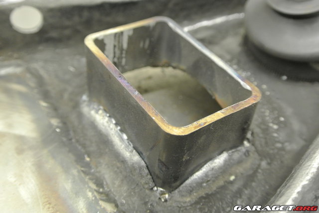

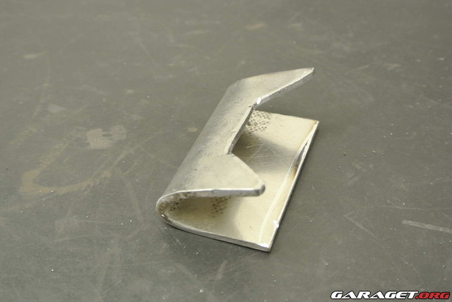

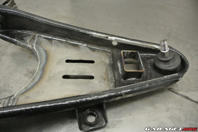

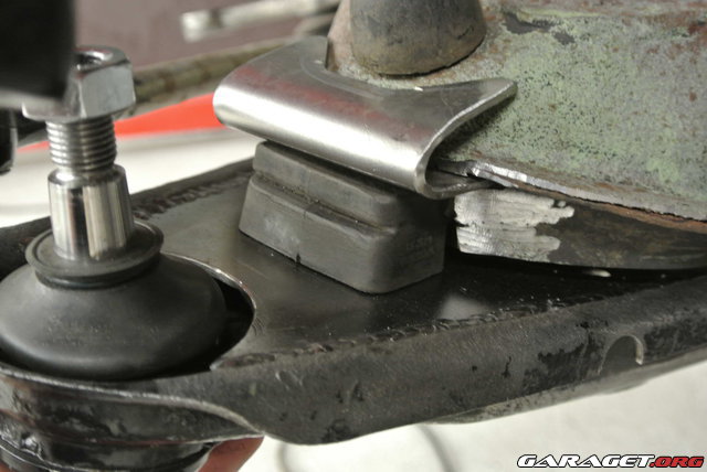

Fortsatte att pilla lite med länkarmen igår, blev lite mer småändringar när boxningen kom på plats.
Boxningen innebar även att genomslagsgummits stopp-plåt var tvunget att flyttas uppåt, plus att jag fick anpassa balken lite. Ska se om jag hinner ta lite foton ikväll..
684 Inlägg
12 juni 2014
#799
Tog lite bilder nyss, intressant eller inte, men här är några iallafall:
https://www1.garaget.org/gallery/images/123/122628/122628-c3886274d1734a279a73caa8ade25a49.jpg
Micklade till ett par såna häringa plåtbitar.
Dessa hamnar såhär ungefär:
https://www1.garaget.org/gallery/images/123/122628/122628-0c8c5468e14cdd4060a0f9768ee4ec51.jpg
https://www1.garaget.org/gallery/images/123/122628/122628-fc7833c26a1aece9357ce03990d4926b.jpg
Såhär är det original.
https://www1.garaget.org/gallery/images/123/122628/122628-644631fcff84afea28a4cea942b44323.jpg
https://www1.garaget.org/gallery/images/123/122628/122628-2bf3f8c1feaa507278ed4ab1747fe151.jpg

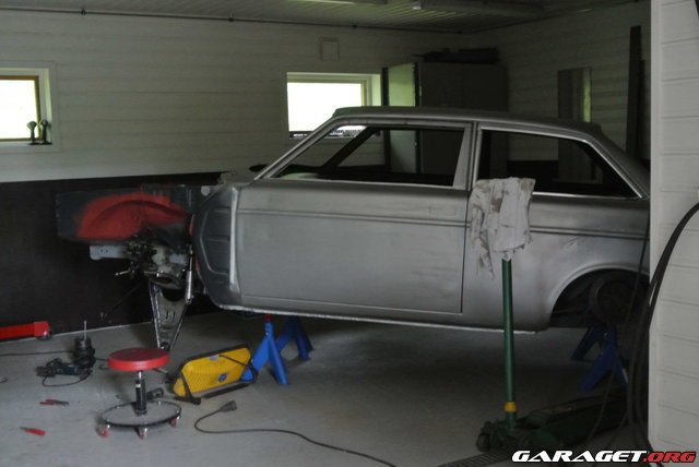

Sen några random bilder:
Urkapat
https://www1.garaget.org/gallery/images/123/122628/122628-250a2966d1f4c785e2725396d64f9b85.jpg
https://www1.garaget.org/gallery/images/123/122628/122628-e7d3940e019c0271f5766dae7395d542.jpg
Här står han alldeles ensam och skäms!
https://www1.garaget.org/gallery/images/123/122628/122628-c49163a764915dd7c264bbdf07b01216.jpg
