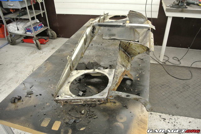

En liten update bara, har börjat pyssla lite med fronten nu...
Skittråkigt. Skrapa underredsmassa. I don't like.
Kom även fram lite rost i skarvar och så, så det slutade i en plåthög.
Har börjar slipa plåtarna, men är inte riktigt klar. Jag måste även skrapa rent höger framskärm,
då den jag har haft på hade den låga skärmkanten. Behöver nog ha de höga för att kunna styra bilen någorlunda låg.
Lite bilder då:
https://www1.garaget.org/gallery/images/123/122628/122628-2fa2e57b0cbf41fe94afd962d93413e7.jpg

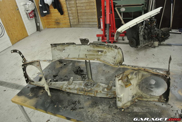

Tog bort frontplåten då jag inte tyckte den dög.
https://www1.garaget.org/gallery/images/123/122628/122628-1e4b5428ceab370eba1c3b09f1c47786.jpg
Skrapning pågår.
https://www1.garaget.org/gallery/images/123/122628/122628-535a89f1114126c84bd56a8d51913e97.jpg
Sen slutade det i en plåthög.
https://www1.garaget.org/gallery/images/123/122628/122628-d7d0cf77226399b8e3ed3a18f2e2d595.jpg

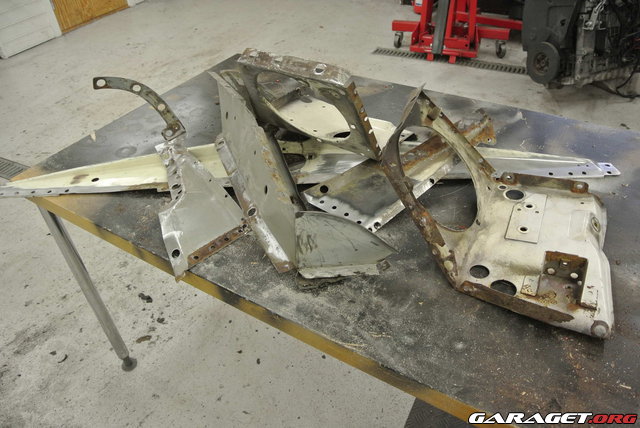

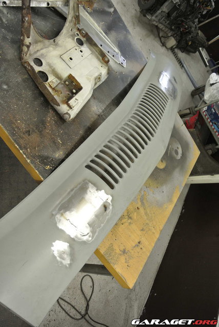

Lade igen hålen för kofångaren på den nya frontplåten.
https://www1.garaget.org/gallery/images/123/122628/122628-d63a70bbf346abbcd3b6d31298bfa2b9.jpg
Påbörjad slipning av plåtdelarna. Hoppas jag får ihop skiten rätt sen... big_smile
Egentligen hade jag sluppit mycket jobb om jag hade tagit min extrafront jag köpte i somras, men tyckte den var för fin för att kapa och modda, så det blev att lägga lite extra jobb på den här.
Tråkigt jobb, men förhoppningsvis blir det bra i slutändan... smile

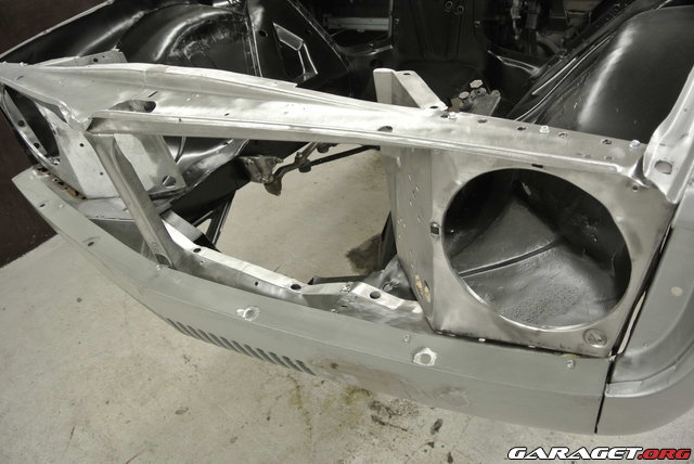

Nice med en uppdatering. Håller med att skrapa massa inte är så underhållande men plåtarna såg ju ut som nya efter din behandling. Vad använder du till att slipa med ?

Ståltrissa och sån där 3M skiva, vete fasen vad de heter? Kör med en lågvarvig borrmaskin, tar tid som faan!
Hade blästrat skiten, men har man ingen bläster får man skylla sig själv. smile

Bläster vrider så mycket på tunnplåt.  Skall nog handla mig en 3M skiva så jag får mina plåtar rena. Är det en sådan svart sak med porer?

Det är en sån. men min är orange, betydligt hårdare/hållbarare än de billiga från tex. Biltema. Det är värt att köpa sig en kvalitetsmodell, håller betydligt bättre.

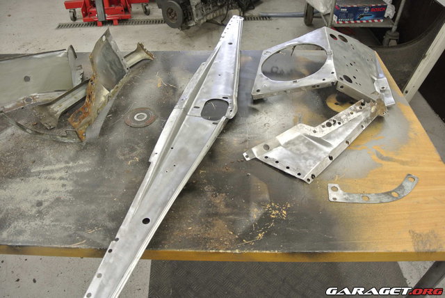

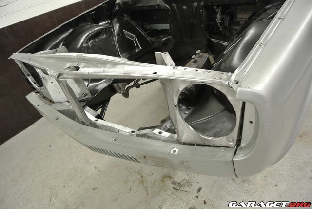

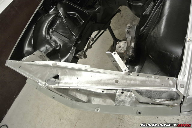

Har nu slipat av plåtarna på fronten. Börjat att passa in plåtarna med varandra.
https://www1.garaget.org/gallery/images/123/122628/122628-583537fa9a862b2cffc435f3bf1f25b8.jpg
https://www1.garaget.org/gallery/images/123/122628/122628-9671a23a76f677aa5e6fba3879110298.jpg
https://www1.garaget.org/gallery/images/123/122628/122628-d5787a6410226c573f298fa794418d5d.jpg

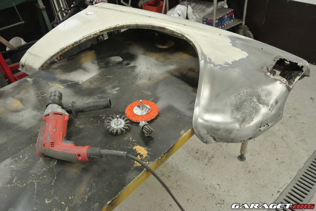

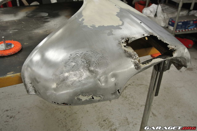

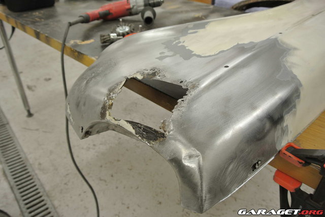

Behövde sedan höger framskärm för att komma vidare, men den var inte skrapad ren från underredsmassa.
Mörker. Det går inte riktigt min väg nu, skärmen såg ok ut rostmässigt, så jag började skrapa massa. Jobbade mig fram mot fronten, och vad finner vi väl då där?
https://www1.garaget.org/gallery/images/123/122628/122628-d82b8d57b3f3282b1c8ddf90e2f57f9a.jpg
https://www1.garaget.org/gallery/images/123/122628/122628-ab45d08ab05ab819443bc4bf04081899.jpg
https://www1.garaget.org/gallery/images/123/122628/122628-e4b47385a46230ef4944c76e4e8ba329.jpg
Inte vackert. Tycker nog det är för mycket att laga. Både en gammal skada och rost. Dum som jag var så började jag med underredsmassan, hade jag slipat utsidan först hade jag sluppit skrapa massa.
Så, är det någon som råkar ha en fräsch högerskärm så hojta till!!!

Drygt som tusan, hoppas du hittar en fräsch skärm.

Typiskt börjar man i fel ände och lägger ner massvis med svett innan man inser att det var bara skit av allt sad
Annars ser det ju riktigt bra ut, rent och fint.
