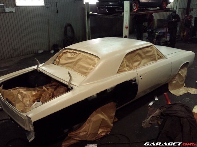

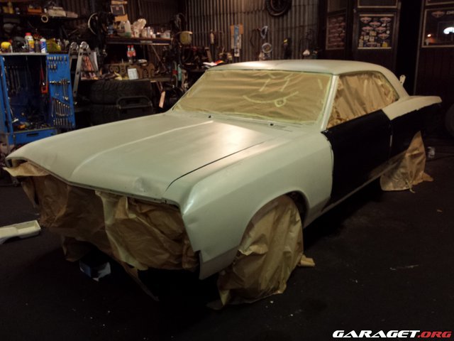

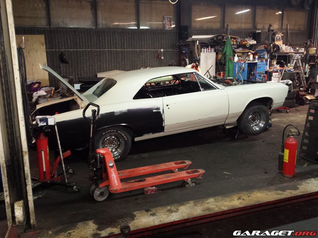

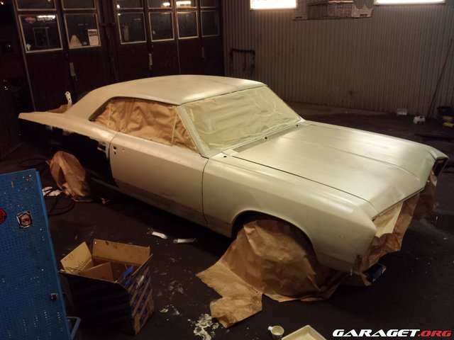

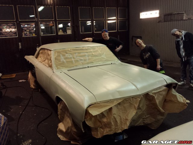

tjena! har varit dålig på att uppdatera men bättre sent än aldrig de är väl så man säger?wink  nu har jag målat på grundfärgen i helgen. har alltid kommit nått i vägen så fick skjuta på de lite smile tog några bilder.

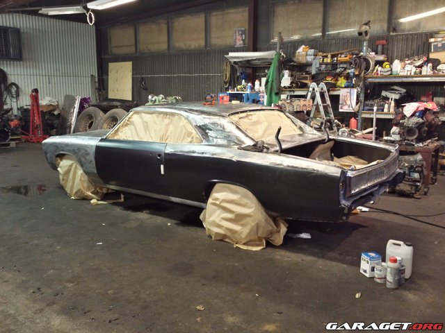

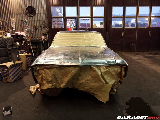

lite överdriven maskering.
https://www1.garaget.org/gallery/images/179/178725/178725-6e5870ede92fddf4d089fdc709b63067.jpg
bättre för mycket papper än för lite kan jag tycka wink
https://www1.garaget.org/gallery/images/179/178725/178725-1693f3372cee8da2a2655d66711f206a.jpg
https://www1.garaget.org/gallery/images/179/178725/178725-294fef10fe09a7a4fc191d140654e8ac.jpg
https://www1.garaget.org/gallery/images/179/178725/178725-feeea26227e3c716a0b733de0eb5d083.jpg

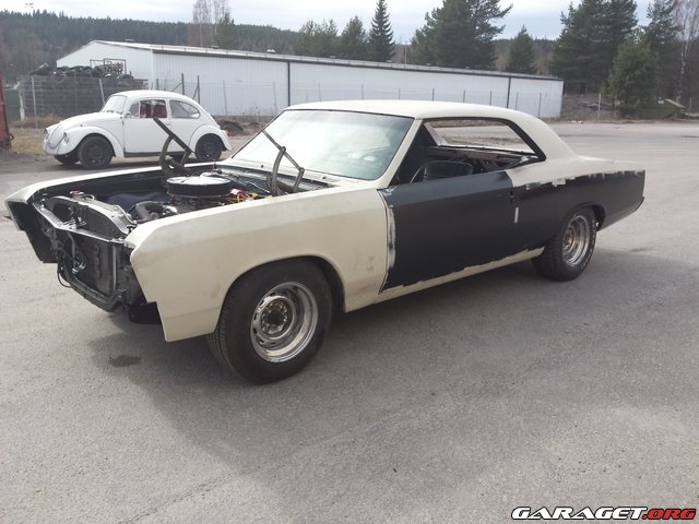

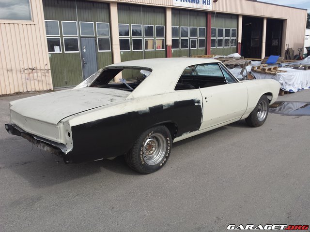

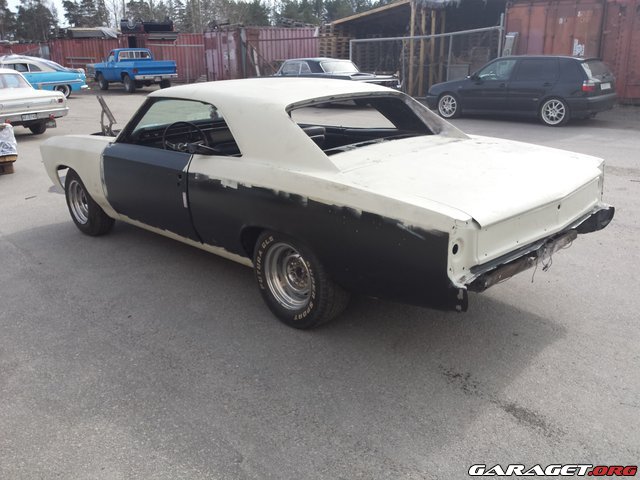

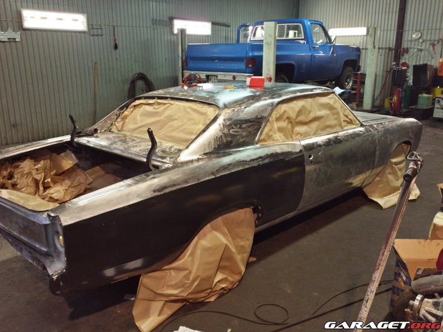

målat! målade ungefär 3 lager så det blir tjockt. för lackeraren ska slipa ner denna färg och då har han mycket att slipa på.
https://www1.garaget.org/gallery/images/179/178725/178725-fbd7163283225c6aa38b805bdd301167.jpg
målade ej ny plåten (bakskärmarna och vänster dörr) för dom ska mattas ner och jag glömde köpa slip papper...
https://www1.garaget.org/gallery/images/179/178725/178725-41f641df718e225082b2df9dcc7b0f52.jpg
https://www1.garaget.org/gallery/images/179/178725/178725-4ac4334c42ba36452735262ed24fb3b1.jpg

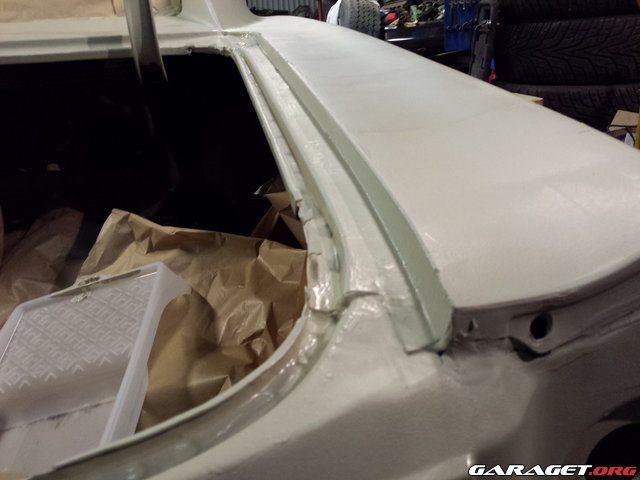

plåten mellan baklyserna är lite knölig så det ska tryckas ut.
https://www1.garaget.org/gallery/images/179/178725/178725-a32a55ba976697a47f4a957a1fa0b457.jpg
https://www1.garaget.org/gallery/images/179/178725/178725-80418842c5c06752bfdc8c7e64a1e994.jpg
https://www1.garaget.org/gallery/images/179/178725/178725-4815bec578cf6a9b79389e8364ac78fe.jpg

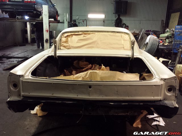

målade även bakluckan.
https://www1.garaget.org/gallery/images/179/178725/178725-4e27dec2fa5adadda1b7d2f0643ed82e.jpg
https://www1.garaget.org/gallery/images/179/178725/178725-34cd1945de4af7740459e5aca3b1f103.jpg
har väldigt arbetsvilliga och hjälpsama kompisar kan ja säga! han som står närmast bilen hjälpte mig och måla, dom andra två höll på med någon gammal volvo dom släpat upp på lyften wink
https://www1.garaget.org/gallery/images/179/178725/178725-43a7807d424077fe958a22a9edb35be2.jpg
förut var ju planen att efter skärmarna och dörren var bytta och bilen grundmålad så skulle den köras ut på vinterförvaring till den skulle på lack, men bilen ska stå kvar i pappas garage hela vintern! det känns bra faktiskt.

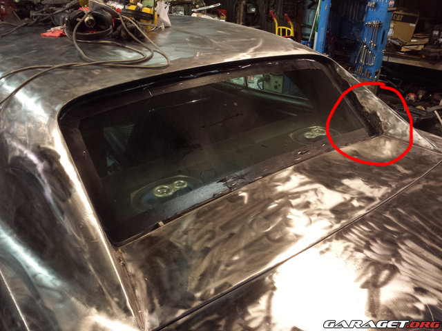

bakrutan ska ju plockas ur var de tänkt för att det som jag ringat in på bilden ska göras snyggare. någon smart människa i usa har svetsat en plåtbit utan på vanliga plåten. vet ej vad som svetsat över, troligtvis rost... men det ska göras om och rätt! det är ju 50/50 att bakrutan håller eftersom det kan vara spänningar i den.. om jag inte missminner mig så är bakrutan helt plan på den så då gör de inget om den går sönder då är det bara köpa en ny men är den lite svängd så kan de bli svårare att få tag i någon.. så vi får se hur de bli med de!
https://www1.garaget.org/gallery/images/179/178725/178725-03b722c95258de9a36a4c34f35311728.jpg
det var allt för denna gång. god jul och gott nytt år!

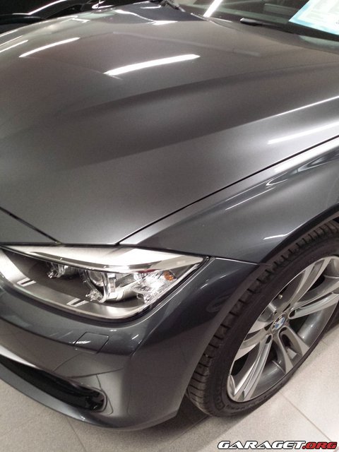

har ju köpt mig en ny bruksbil som jag kan lägga upp bild på så de inte blir helt dött;)
https://www1.garaget.org/gallery/images/179/178725/178725-bf15fbf4a14d43aa14bfd44948c0865b.jpg
inte för att en gammal volvo är så mycket att se men...

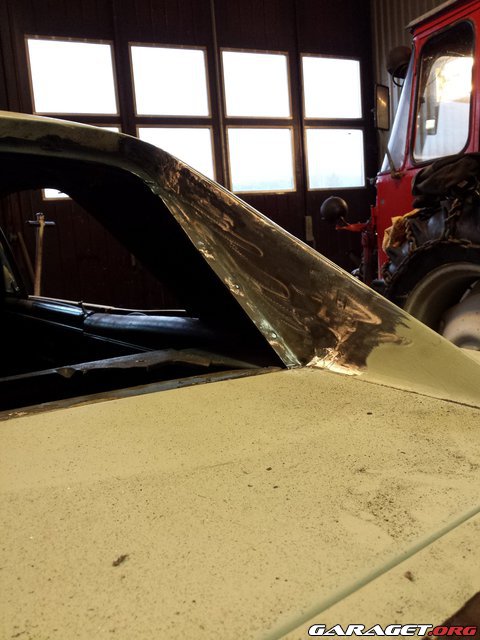

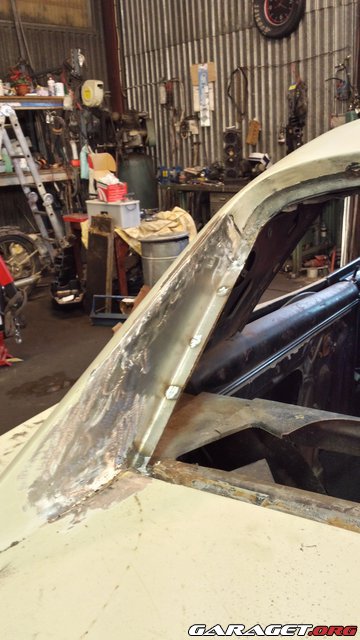

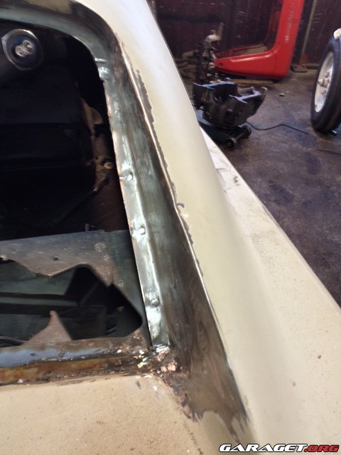

ja som jag sa har de inte hänt så mycket. bakrutan är urplockad och b-takstolparna är lagade. trodde de skulle vara mycket rost där bakom vid rutramen men så var inte fallet. förvisso så hade dom lagat de i Usa innan men de var ju inte så seriöst gjort.. har ingen bild på de som vanligt.. motorn är även urplockad så den står på sidan och väntar på att få ny trågpackning.
de som ska göras innan lack är först att byta trågpackning, måla motorn och innerskärmar samt torpedväggen, stoppa tillbaka motorn starta och sen ska den iväg på lack. så nu äre nära!! de största problemet är att jag inte hittat den rätta färgen jag ska ha.. aja nu till lite bilder.

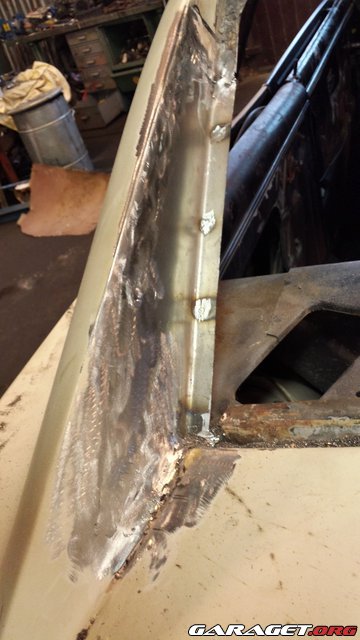

b-takstolpe lagad.
https://www1.garaget.org/gallery/images/179/178725/178725-e71e15bf96f7ced5b7daa183fd28b320.jpg
https://www1.garaget.org/gallery/images/179/178725/178725-c9a78d78481910e202963bcc24b17e7c.jpg

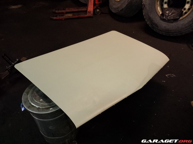

huven borta.

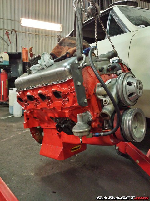

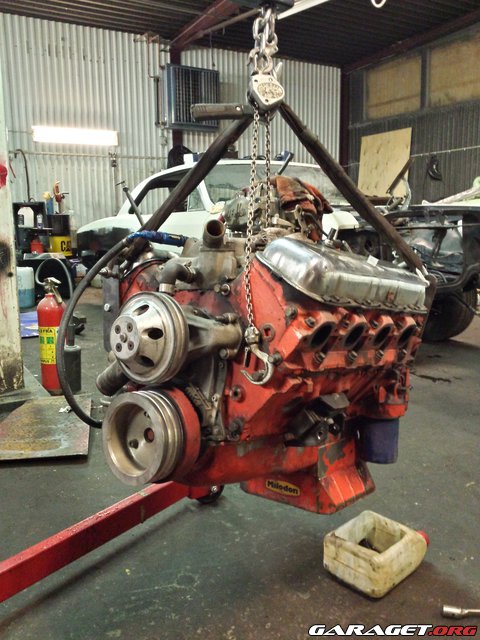

motorn påväg ur
https://www1.garaget.org/gallery/images/179/178725/178725-77ffc5b9aff38e76cfb00df131c41bd0.jpg
https://www1.garaget.org/gallery/images/179/178725/178725-6e155c33c3c860e2914f0886c469caab.jpg

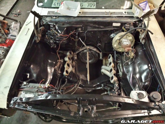

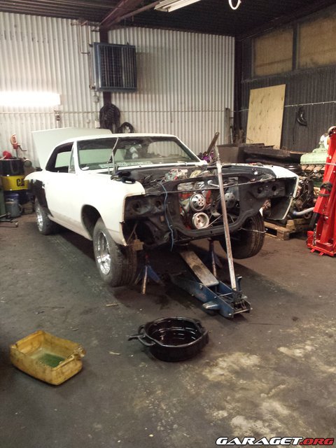

sådär då var motorn ute och tömd på olja! självklart jävlades de som vanligt men tycker de är viktigare att få ur motorn än att springa runt och ta kort därför blir de för och efter bilder! kan ju säga att de är trångt med headers!
https://www1.garaget.org/gallery/images/179/178725/178725-d80a2a881626d53c333a99929045ab81.jpg

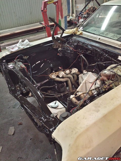

har lite bilder på när jag målar motorn och motorutrymmet., inte många men några!wink

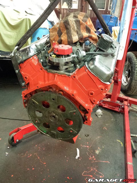

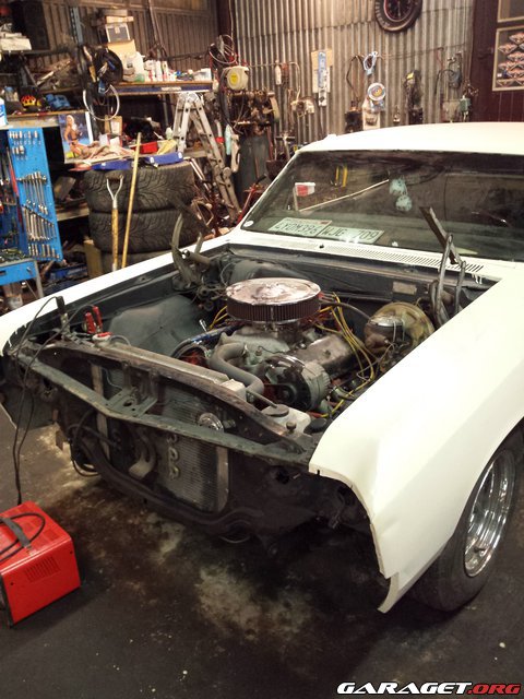

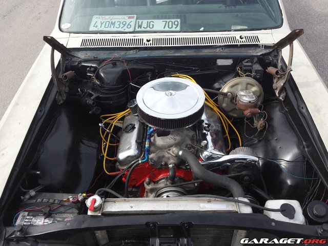

ny tråkpackning och lite färg!
https://www1.garaget.org/gallery/images/179/178725/178725-862f214866581b88c62f5bc7c4511e89.jpg
https://www1.garaget.org/gallery/images/179/178725/178725-67e1dd699593d80f32d3c246f50ed0cd.jpg
https://www1.garaget.org/gallery/images/179/178725/178725-b289b8fe532fb89551681b3ed23388b0.jpg

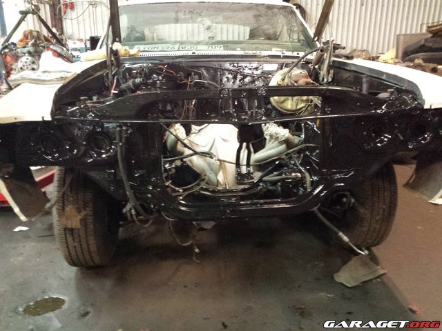

nymålat! blev tyvärr mattare när de torka..
https://www1.garaget.org/gallery/images/179/178725/178725-ede30004830ae4358934e7fe8720b52a.jpg
https://www1.garaget.org/gallery/images/179/178725/178725-edf4cf8de95fa19012c4488a3cb6365c.jpg
https://www1.garaget.org/gallery/images/179/178725/178725-1b0fbfd4df283abacebbe7d9b303c2dd.jpg

Najs! Min bil har matt svarta stripes mot askgrå metallic. Den ändrar utseende hela tiden. Riktigt rå färgkombination! Skynda på den där lackeraren lite nu bara!
