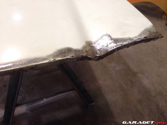

Blev att byta den andra skärmkanten , hittade lite fusklagningar i form av dubbelplåt samt enbart punktad inneskärm, tråkigt men allt går att fixa till smile

Tråkigt när man hittar sådant, är själv lite nervös på vad som kommer att komma fram på min när jag ska lacka om den. Ja det är bara att bita ihop å försöka hålla humöret uppe:)

Gamla jänkare, fusklagningar hör tyvärr till sad
absolut smile vi håller tummarna för att den är bra .
tyvärr hmm
