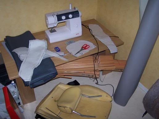

tänkte vi börjar med lite uppvärmning, här har ni min högteknologiska superavancerade syhörna

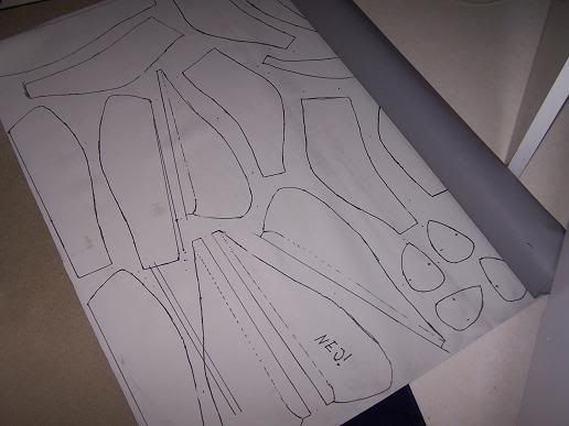

lite uppritade mönster till mina stolar
http://i5.photobucket.com/albums/y168/NorrBurst/sprattlet144.jpg

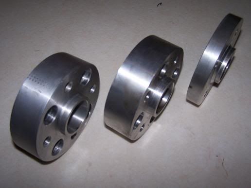

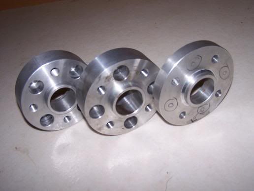

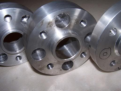

Nya spacerplattor till bakhjulen 40mm, gjorda på jobbet..så det blir 20mm fram och 40mm bak
http://i5.photobucket.com/albums/y168/NorrBurst/sprattlet149.jpg
http://i5.photobucket.com/albums/y168/NorrBurst/sprattlet150.jpg
http://i5.photobucket.com/albums/y168/NorrBurst/sprattlet151.jpg

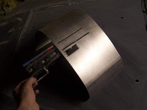

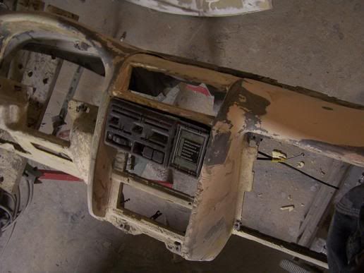

Ombygd panel.. diskanterna är borttagna, flyttade till hemlig ort och mittpartiet är lite ändrat
http://i5.photobucket.com/albums/y168/NorrBurst/sprattlet085.jpg
Den nya Mittkonsolen till instrumentpanelen
http://i5.photobucket.com/albums/y168/NorrBurst/sprattlet058-1.jpg
http://i5.photobucket.com/albums/y168/NorrBurst/sprattlet065-1.jpg
http://i5.photobucket.com/albums/y168/NorrBurst/sprattlet067-1.jpg

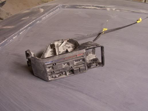

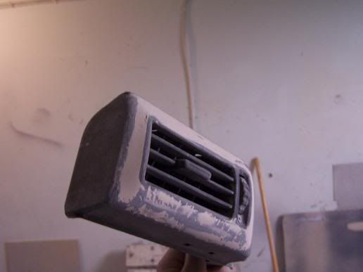

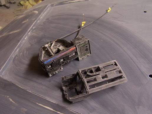

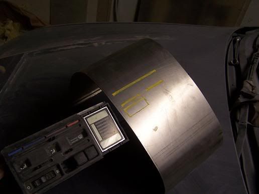

värmereglaget ser ju rätt tråkigt ut, så kan vi inte ha det
http://i5.photobucket.com/albums/y168/NorrBurst/sprattlet069.jpg
http://i5.photobucket.com/albums/y168/NorrBurst/sprattlet057-1.jpg
http://i5.photobucket.com/albums/y168/NorrBurst/sprattlet071.jpg

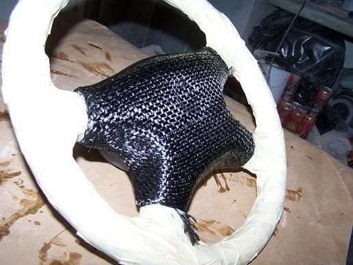

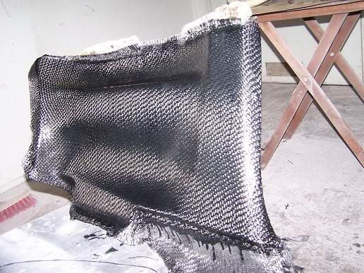

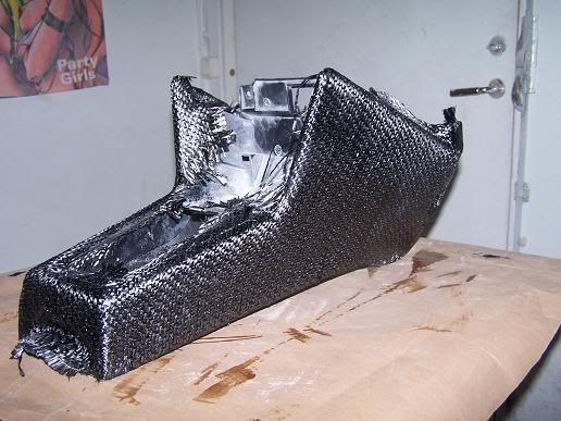

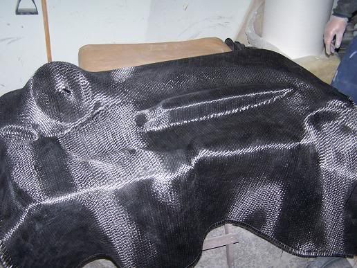

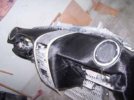

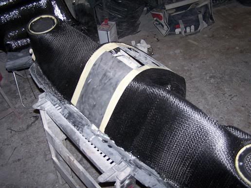

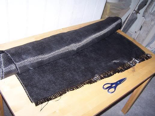

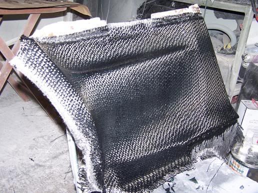

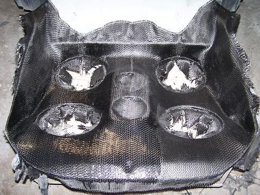

jaha då var det dags för min dags höjdpunkt.. kolfiberdraperingen av inredningen, tack Berns för materialet och instruktioner och tack till Micke för stor hjälp vid detta lite halvknepiga och kladdiga jobb.
Klarlacken är inte lagd på dessa bilder.
http://i5.photobucket.com/albums/y168/NorrBurst/sprattlet095.jpg
http://i5.photobucket.com/albums/y168/NorrBurst/sprattlet098.jpg

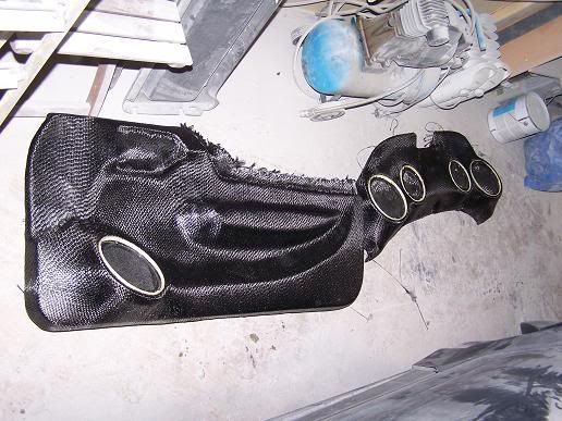

dörrsida och bakluckepanel
http://i5.photobucket.com/albums/y168/NorrBurst/sprattlet106.jpg
baksätes sidopanel
http://i5.photobucket.com/albums/y168/NorrBurst/sprattlet123.jpg
http://i5.photobucket.com/albums/y168/NorrBurst/sprattlet121.jpg
Växelspakspanel
http://i5.photobucket.com/albums/y168/NorrBurst/sprattlet114.jpg
Ratten åkte med i farten hehe
http://i5.photobucket.com/albums/y168/NorrBurst/sprattlet118.jpg

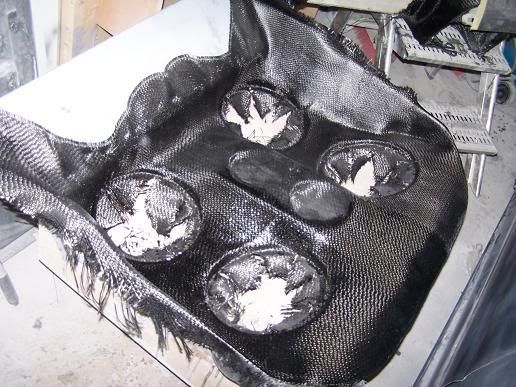

Baslådan
http://i5.photobucket.com/albums/y168/NorrBurst/sprattlet124.jpg
http://i5.photobucket.com/albums/y168/NorrBurst/sprattlet137.jpg
panelen
http://i5.photobucket.com/albums/y168/NorrBurst/sprattlet134.jpg
http://i5.photobucket.com/albums/y168/NorrBurst/sprattlet136.jpg

Ser kanon bra ut. En liten fråga angående spacerplattorna. Skruvar du fast dom på bilen och sedan skruvar fälgarna i spacern? Vad använder du för matrial? De blev visst två frågor.
115 Inlägg
24 december 2007
#294
camaro67:jodu de bakre plattorna skruvar jag fast i bromsskivorna och sedan fälgarna i plattan.. de två främre plattorna har genomgående hål som jag har förlängda hjulbultar till.
Det är aluminium med helicoil i de gängade hålen för fälgarna.
Tack. En kompis ska få bygga åt mig så de kan vara bra att veta big_smile
