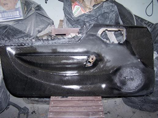

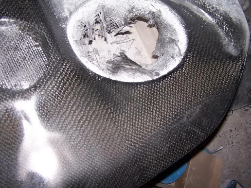

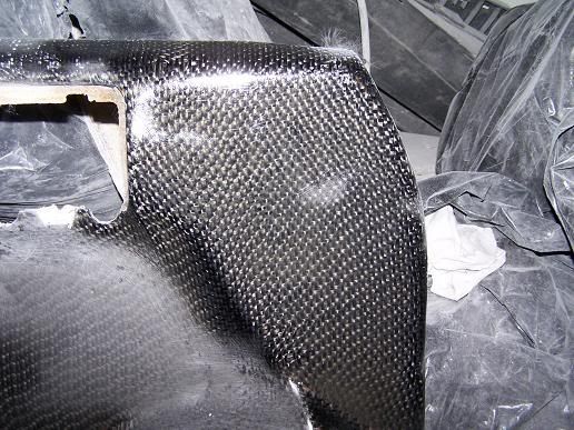

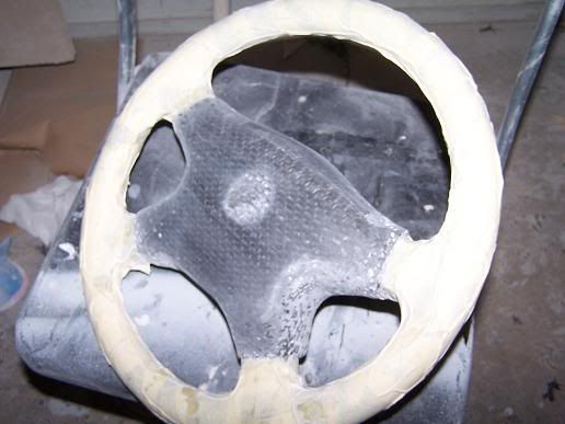

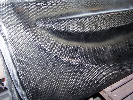

Idag har det slipats polyester för hela slanten på mina ljuva kolfiberinredning.
Min trogna trupp av medhjälpare, Micke och Jonas, fanns på plats tidigt på morgonen som vanligt på lördagar.
http://i5.photobucket.com/albums/y168/NorrBurst/sprattlet163.jpg
jag hade också en burk klarlack på sprayburk som jag provade på baslådan och ena dörrsidan, jag är överjävligt nöjd även om det krävs en aning pinputs innan den riktiga klarlacken läggs. minns nu att denna klarlack är bara för prov och ska slipas bort.
Detta är slipat med p120, p240 och slutligen p320
