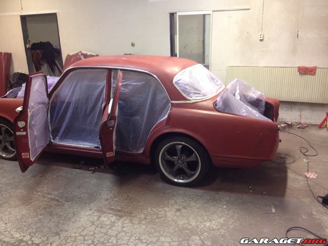

Helgen slipningar klara... Lite kvar, men maskering onsdag, lack till helgen. Så är planen iaf. Färgbeställning imorgon... ångest smile

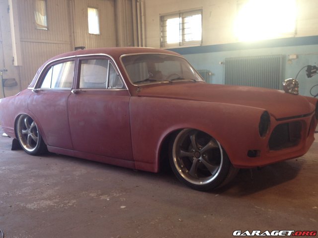

Våtslipat och färg levererat

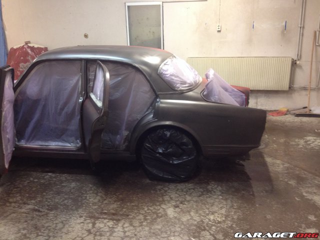

Ryggskottet borta. 1/3 maskerad, passagerarsidan och däcken sen lite rengöring innan jag blåser den grå... Imorgon lördag, annars söndag! Scary

1/3 lackat sen började sprutan typ spotta/ inte spruta iaf... Till att googla innan jag går på igen. Måste slipa det som blev "spottat" också sad

for stort munstycke p åsprutan wink gå ner i storlek så blir det bättre. kan vara för tjock blandnig också
