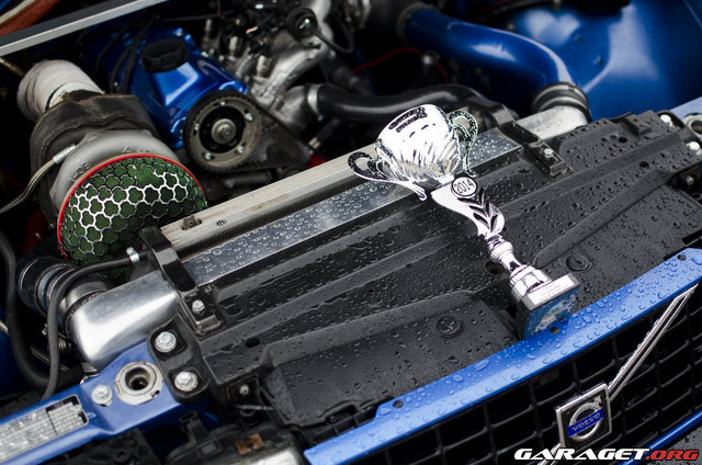

Har varit på lång repa ner till Munkedal för att besöka Dingleträffen gick hur bra som hellst körde ca 220 mil utan de minsta problem smile lång och snittade på 1,6-1,7 liter milen. vilket inte alls var så farligt som jag hade trott.
https://www1.garaget.org/gallery/images/184/183829/183829-a9c89051b7313a699eaed63b240106df.jpg
Det stod en hel del grymma bilar där men ändå lyckades jag komma 3,a i 900 klassen och van Long Distance pris smile Är helnöjd, grymt lyckad träff med många grymma utställande Volvos, lite tråkigt att det var sånt dåligt väder men men smile
