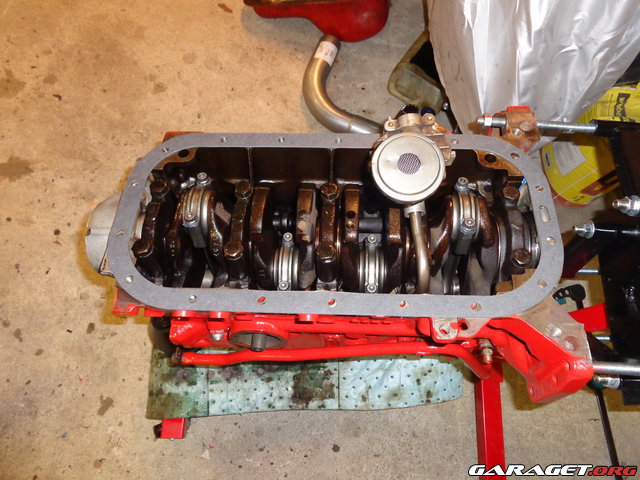

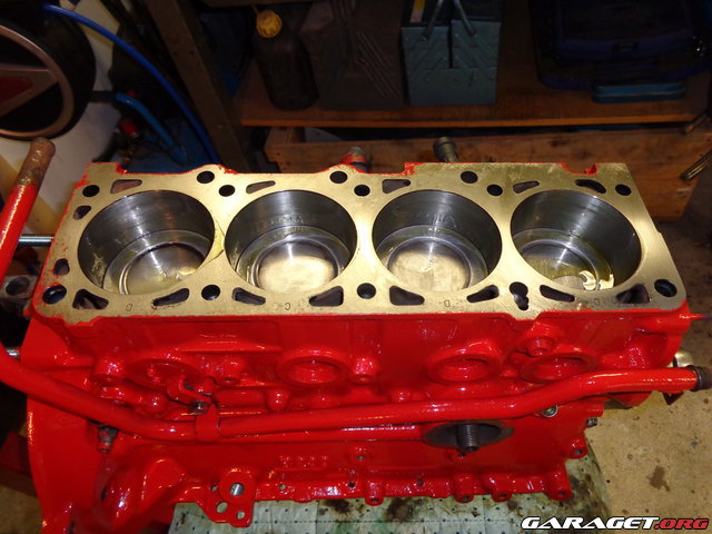

https://www1.garaget.org/gallery/images/184/183829/183829-75943dd6df058649516cb922a77cb1e1.jpg
Så nu har de hänt lite! kolvar och H-stakarna är på plats, Med nya ringar och vevlager.
Har även lagt på sista lagret färg på blocket smile

https://www1.garaget.org/gallery/images/184/183829/183829-d17e23210818e4f5f5c6aff5f27d1fe6.jpg
Nya 144 Oljepumpen på plats smile Tråget ska målas ett varv till sen är hela bottendelen klar smile

Står just nu stilla med motor bygget... Hela bottendelen är helt klar nu smile
